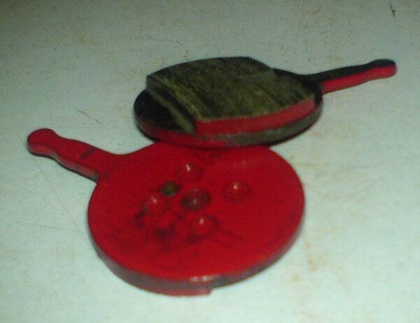

Тоже решил взглянуть на свои колодки (на счетчике почти 3800 км).
Я так понимаю, они еще послужат... Что скажете?

alchee прослужат еще столько же, износ очень небольшой

А вот так что снизу выглядит подозрительно, но плохо видно. Можно и ее фото в таком же ракурсе?

Да, на нижней износ неравномерный - одна сторона (которая видна на фото) стерлась чуть больше, другая - также как и на верхней колодке.

Износ это когда стружка подложки появиться на роторе, а до этого момента можно смело катать и не задумываться.
В некоторых случаях из за конструкции тормоза не удается заставить колодки работать параллельно диску и тут уж ничего не поделаешь это болезнь дешевых тормозов и механики в целом, хотя есть много удачных моделей... Старайтесь держать зазор между колодками и диском по минимуму, не забывайте подводить статическую колодку, если зазор велик, а уже трет в диск не стоит стрематься нужно смело ровнять ротор... это продлит срок службы колодок на любом тормозе.
В вашем случае на этих колодках еще можно поездить но для этого поверхность нужно выровнять, материал колодки легко обрабатывается точильным камнем к примеру ну или катать как есть и ничего не трогать.
