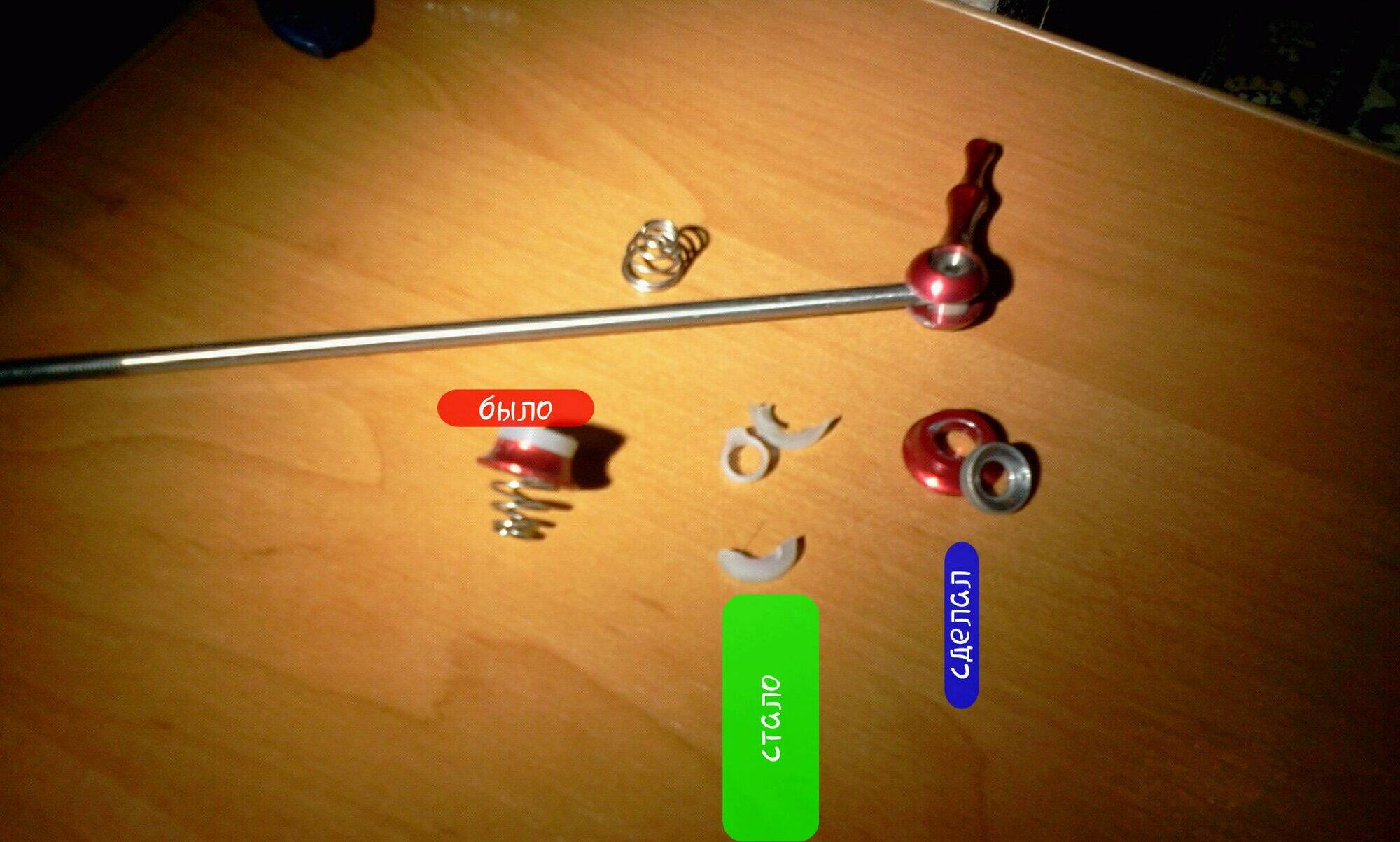

Горячие новости из теплой Балаклавы.
Китайский эксцентрик на заднем взял в привычку послаблять затяжку. При попытке затянуть лучше разлетелось то самое пластиковое колечко, выполняющие роль упора, что у всех вызывает недоуменее.
Пришлось от Фороса до Балаклавы осторожно гнать на закрученном как-то и непредскахуемом эксцентрике.
В спокойной обстановке за неименеем торарного станка замена пластиковому упорному колечку была найдена в виде проставочноу шайбы с тормозной машинки. Она тоже плоская с одной и с округлым углубление с другой стороны.
Если бы ехал не сам или не спешил убежать от ливня, да еще и успеть на базу по светлому, то решение нашел бы в до
Прилеплю фото

11032012_1949.jpg [ 332.7 КБ | Просмотров: 2128 ]

ну и как замена работает? так оставишь, или будешь что-то вытачивать?
мои еще оба целы, но ты же знаешь как сопливо они закрываются с такой мягкой проставкой, так что рано или поздно сменить все равно придется.

За счет разницы радиусов запирание происходит с треском, но держится лучше стандартного(что и не удивительно).
Завтра еще проверю в поездке эту версию, а 18 в гонке.
Если будет работать- выточу правильные шайбы по приезду в Харьков, если нет- сменю эксцентрики впереди на ось 15мм, сзади на старый Шимано

сам ощутил стрём таких эксцентриков позавчера, ну тут уже нечего сказать, сколько стоят на столько и работают

после первого же намёка на невнятную работу такие эксцентрики были бы убраны с вела
смысл экономить 20 грамм на таком - для меня загадка

А насчет китайских эксцентриков, то я бы их на гонку точно не поставил, купил бы только для взвешивания :smile: Не очень наверное весело будет потерять колесо на спуске под 60 км\ч.

Эксцентрик был благополучно утерян при упаковке байка. Смотрел на КЦНЦ- внушили доверие. Буде брать их если не перейду на ось
