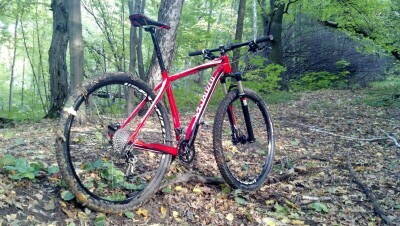

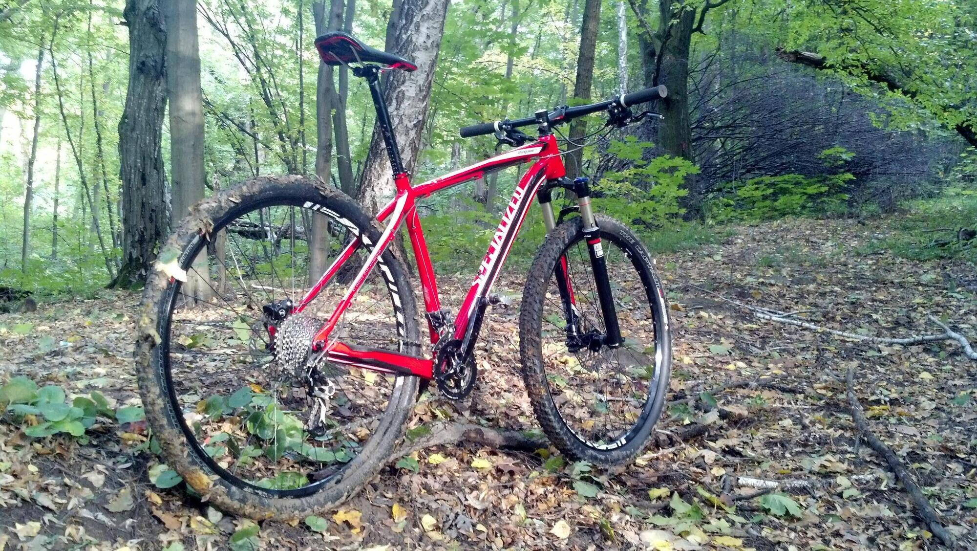

О, яка хороша тема. А я раніше сюди не заходив, "НРЖ" в назві відлякувало, думав тусовка жестянщиків. :D
Гнус, іще раз з обновкою, красивий сцуко! Сам думав флеш брати, але жаба задавила.
Колективному розуму таке запитання.
Маємо Stumpjumper 29'' 2013-го року в стоковій, простенькій комплектації.
Вага велосипеда без педалей - 11 кг. Ціль - зробити велосипед швидшим, особливо вгору, з найменшими затратами і не в ущерб надійності.
Призначення - тільки XC гонки та марафони в т.ч. гірські.
Моя вага 78 кг.
По порядку:
1) Підозрюю, що починати потрібно з колес, але в колесах я не шарю - розраховую на ваші поради.
2) Поставив безкамерку, порадьте оптимальну універсальну резину, вага не критична, головне - надійність і зчеплення. ФастТраки контрол? 2.0, 2.2? Альтернативи?
3) Які педалі поставити? Поки в мене дві пари 520х, надійні і дешеві педальки, але на цей вел хочу щось полегше (спд).
Палки алю, але доволі легкі - спешовський 105 мм винос, який я замінив на коротший, важить 104 грами. Китайкарбон купувати не хочу, а оригінальний набір потягне на непогане заднє колесо, тому поки без змін мабуть.
Трансмісію і гальма міняти не намірений - все влаштовує, але думки з інтересом прочитаю.
Вилка - RockShox Reba RL 29 без локаута
Гальма - Custom Magura MTS (по-ходу аналог 4ї), ротори 160
Гальмівні ручки - Custom Magura MTS
Трансмісія:
Манетки - X7 через мачмейкери
Передній клюк - X7
Задній - X9
Шатуни - Custom SRAM S-1250
Каретка - SRAM PF30
Система - Truvativ 38/24
Касета - десятерик SRAM PG-1030, 11-36
Ланцюг - KMC X10
Вілсет:
Обода - Roval 29, alloy disc, 26mm wide, 32h
Втулки - Specialized Hi Lo disc (?)
Спиці - DT Swiss Industry, stainless, 14g
Палки:
Сідуха - Phenom Comp, hollow Cr-Mo rails, 143mm
Підсиділ - Specialized 2014, single bolt setback, 27.2mm, 400mm
Винос - Specialized XC Syntace F149
Кермо - Specialized XC flat, 680mm wide
XSQuISj.jpg [ 903.69 КБ | Просмотров: 4565 ]
Любитель же всегда едет на пределе сцепления очка, который далек от того, что позволяет резина. (c)Гнус
 Заголовок сообщения: Re: Собираем легкий НРЖ байк
СообщениеДобавлено: 30.10.2013 18:20
Сообщения: 1032
Зарегистрирован:10.10.2010
Колеса лучше не менять, а в добавок к этим собрать гоночные. Гоночные колеса - обода ZTR Crest, втулки и спицы по бюджету. Я не признаю для себя других вариантов кроме DT240s и CX-Ray, но если оперировать понятием цена-качество, рулят колеса Hope Hoops или самосбор на тех же Hope Pro 2 и спицах Competition
1. Фаст траки
2. Ральф + рон
exustar народ хвалил, типа 40 евро, работают, весят типа 270 грамм

Начинать в первую очередь нужно с колес. У меня на 26м был вилсет 1430г и покрышки по 500г. На найнере в стоке вилсет 1850г + покрышки по 700г. Это какойто ад в горы ездить. Разница чувствуется сразу. К весне буду над этим работать :)
По колесам уже написали. Идеальный вариант ztr crest+dt240+cx-ray. Такой 29й вилсет будет 1450-1470г.
У немцев 500 евро + доставка. Если нужно бюджетней - ztr crest+fun works (на веломании писали что втулки нормальные, рабочие)+dt revolution. Собственно сам рассматриваю эти 2 варианта для себя. Сейчас борюсь с жабой.
http://www.actionsports.de/gb/Wheels/Cu ... ::3_9.html - адекватные цены
Покрышки.
К тем что писали можно еще Racing Ralph добавить (если нужна надежность можно взять в версии снейк скин\дабл дефенс), maxxis ikon (в версии Exo protection).
Педали.
Из spd и полегче вариантов не много:
- ritchey v5 paradigm (жаловались люди на выстегивание)
- exustar pm-25\e-pm215 (весят 260-270г). У меня сейчас pm-25. Из недостатков - корпус стирается намного быстрее шимановского (какой-то он очень мягкий). А так вполне приятные педали.
Палки\трансмиссию менять только после колес\покрышек.
