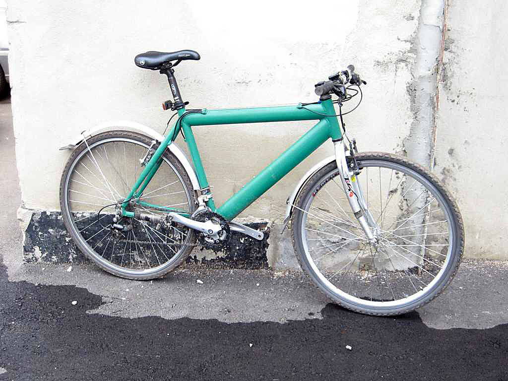

Гибрид товарища vgd из Воронежа. Получен из 26" рамы Lit. Mag. Team, 28" жесткой вилки и 28" колес. Описан в этой теме:
viewtopic.php?f=19&t=50723
vgd писал(а):
Попалась задешево (пусть "нищебродство"!) харьковская лайтековая магниевая рама. Горная. В то время уже несколько лет ездил по городу, на работу и т.п. на окрокодиленном Старт-Шоссе. Причем эпизодически хотелось прошвырнуться по загородному шоссе. Так что крок был полон компромиссов: низкая шоссейная посадка с "бараном" не слишком удобна в городе (мне); также недостаточно удобны в городе нарамные переключатели и тормоза Старт-Шоссе. С другой стороны резина 35-37 мм плоховато катит по шоссе, там же не нужны крылья и т.п.
Вариант ездить по городу на МТБ - не нравится, МТБ у меня есть, но для грунта, горок, бездорожья. По городу на нем тоскливо.
Вот и разделил. Старт-Шоссе вернул на шоссе :) , а для города собрал вот это:
рама - лайтек,
вилка "топган" 28"
колеса - сборная солянка, с резиной 700х38С, вперед можно шире, назад в раму больше не лезет.
руль - прямой "амеба витра"
система горная что-то уровня "аливье"
переклюк задний - древний-древний "Деор"
кассета шоссейная 8-рик "санрейс"
тормоза - вибрейки.
педали - контакты М520
Весит все удовольствие меньше 11 кг, катит вполне прилично (если набить в колеса хоть 5 атм.) Удобно, комфортно.
СообщениеДобавлено: 20.10.2011 10:50
Сообщения: 320
Город: Воронеж
Возраст: 59
Зарегистрирован:07.06.2008
Собрал гибрид на раме лайтека (Lit. Mag. Team 26") в конце 2009 года. Для городских поездок. Оказался весьма комфортным, наверное хорошо с размером попал. Один минус - непривысно высокая посадка - каретка сантиметров на 5 выше чем на Старт-Шоссе, напрмер. В июне 2010 прокатился на нем по маршруту Новоалексеевка - Арабатка - Казантип - Керчь. Груженым, как положено. Оказалось - нормально, и жесткая вилка не напрягает, и сравнительно узкая (38 мм) резина едет везде.

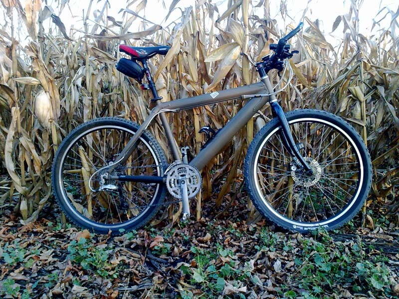

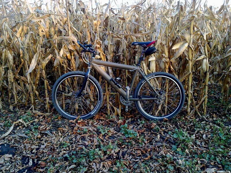

СообщениеДобавлено: 17.11.2011 16:20
Сообщения: 9586
Изображения: 96
Зарегистрирован:16.11.2011
Вот решил похвастаться и своим магниевым аппаратом. Собрал в конце лета. На момент съемки, пробег около 1000км. Технические подробности здесь viewtopic.php?f=23&t=53747&p=622250#p622250
