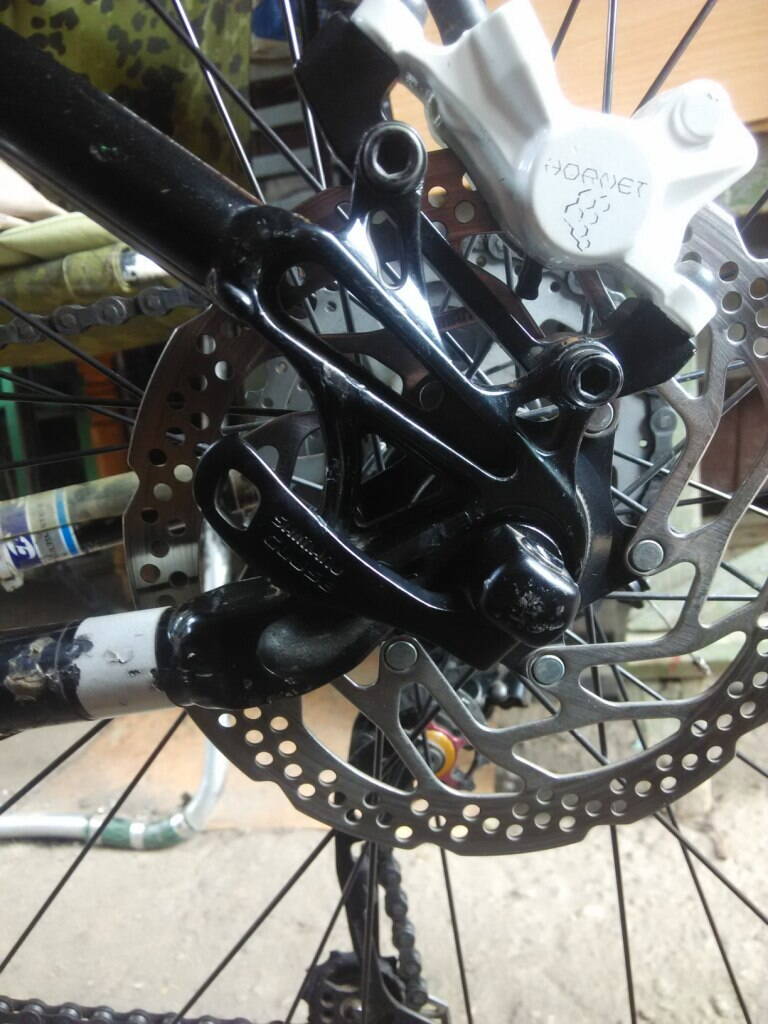

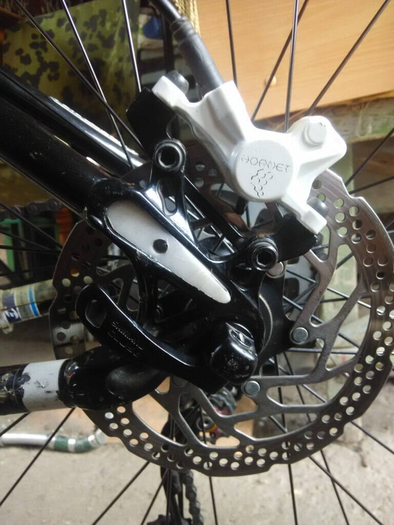

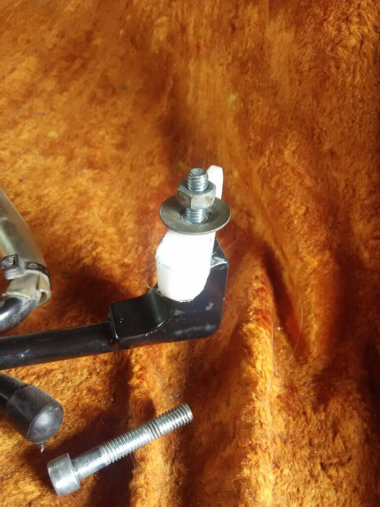

* дорабатывал крепление багажника в районе дропаутов ( выточил сайлентблоки из стеклоткани под болт 6").
Ставил багажник и вспомнил что не выкладывал доработку с креплением багажника. Странно что на верхних перьях за глаголом бонки багажника есть, а вот на дропаутах - нет. Мне попадалась похожая картина на некоторых Focus 07-12 годов :twisted: . Т к болт вкручивается не в метал а в фторопласт то багажник расточен под болт М6.
Первое время использовал проставки из толстого текстолита - нагрузку он держит норм, в пути без проблем, но спустя сезон текстолит рассыхался и начинал растрескиваться.
Потом я пришел к фторопласту- и с этим материалом все более стабильно уж третий год как.
Выложу, может у кого подобные дропауты - пригодится.
