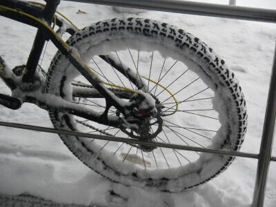

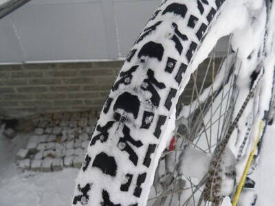

ААААААААА .. на крейзибобе СКОЛЬЗКО! только и успеваю ноги выставлять... сегодня буду шиповать ашан-резину, а то мрачно .. :D

Протестил viewtopic.php?f=23&t=18132&start=0,самое необычное впечатление - "командирская посадка" -" высоко сижу,далеко гляжу" :smile: Для меня после Aspect 55/20 - очень не привычно,зато 28 переднее колесо проезжает все "какашки" более плавно :D .Ну и есчё +100500 самошиповке сзади(26 "),а то по утрамбованному снегу и льду было бы тяжко :D

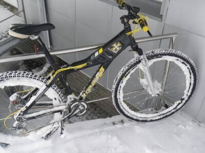

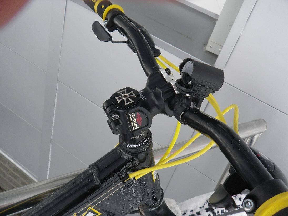

сменил вынос на покороче ... для гламурности .. в удобстве не потерял

вчера при прыжке с бордюра таки пробил шипом камеру насквозь.. разобрав колесо обнаружил, что та палаточная ткань, которой я проклеивал покрышку сожралась.. т.е. ткань осталась, а вся ее прорезиненость валяется внутри покрышки в виде "песка" .. клеить заново было лень.. и просто заклеил камеру и поставил назад забытый connection trail B..
попробую по льдам на нем доездить .. все равно на лето другая покрыха будет.
