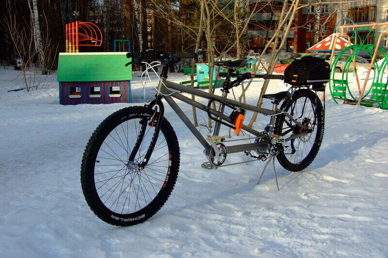

Репост.
Так все выглядело зимой, при -23С.
А так было в первый выезд - без заднего тормоза, с нефиксированными подседелами...

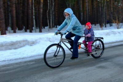

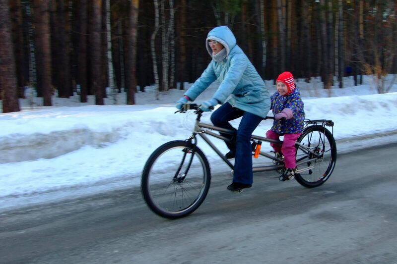

У нас еще один подобный аппарат появился, на этот раз для мамы...:)
1. Тандем специфично детский. Стокером может быть только ребенок или миниатюрный взрослый...:)
2. Тандем своими габаритами умещается в лифте без разборки.
3. Масса тандема добивает - всего на 4.5кг тяжелее мериды, на которой жена ездила. Т. е. тандем по массе - это как марида плюс детское велокресло...:)
Комментарий к файлу: Детская велоколяско...:)
DSCF1626-res.jpg [ 154.72 КБ | Просмотров: 8470 ]
Комментарий к файлу: Первые метры пробега.
DSCF1629-crop-res.jpg [ 79.82 КБ | Просмотров: 8470 ]

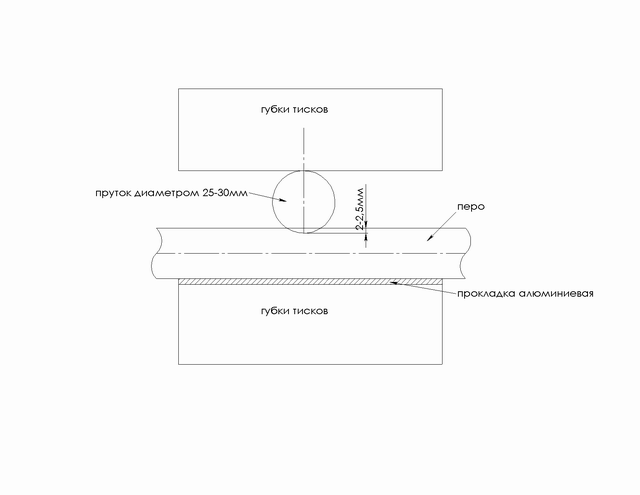

Диск невозможно выставить между колодками, т.к он гнутый. Почему? Т.к. для установки колеса его необходимо подать чуть вперед, а при этом диск цепляется за нижнее перо. Это еще ничего, вот другое колесо с точно такой же втулкой вообще не становится - диск трет перо. Как бы устранить баг? В "рапид" везти раму не получится.
РАПИД делает под диск специальную вмятину на пере. На одной из рам, которую они мне прислали, был такой же баг - диск задевал за нижнее перо. На мой вопрос "че делать?" они мне прислали картинку (она на работе сейчас), по которой понятно, как это безобразие поправить в домашних условиях.

Вот картинка, думаю, по ней понятно, что с таким пером надо делать...:)
доработка пера.PNG [ 12.11 КБ | Просмотров: 8053 ]
