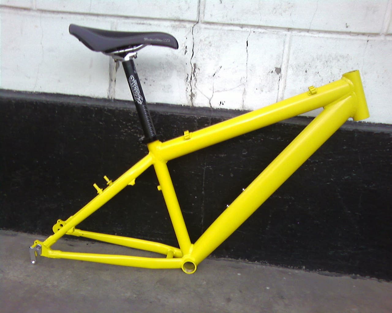

СообщениеДобавлено: 16.10.2008 08:09
Сообщения: 216
Город: Днепродзержинск
Зарегистрирован:31.07.2008
Привет! Весоманьяки есть и в Англии http://cgi.ebay.co.uk/Magnesium-Titaniu ... 911.c0.m14
Я рад что у меня есть такая рама.

Стоп, по линку - рама Team, а у тебя должна быть Elite.
СообщениеДобавлено: 22.10.2008 08:27
Сообщения: 216
Спаисбо за переживание. У меня не такая рама, у меня Elite. Андрей , я уже купил подседельный штырь ("Амеба" 30,8 L 400) за 70грн. Вес 320грамм. Посчитал что выгоднее выиграть в весе на втулках. Если понравится ездить на этом веле и если ничего не поменяется, то весной закажу подседельник 450-500мм. Определился с рулевой. Буду брать что-то из Cane Greek. Недорогие с хорошей пылезащитой. Спасибо за участие в приобретении рамы и за консультации.
