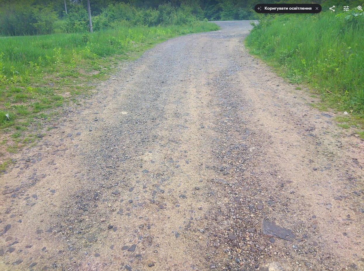

З перших вражень. Якщо їхати по такій дорозі (щебінь) як на фото кілометрів 10, то руки думаю точно відпадуть. А от по гладкому асфальту таке враження, що десь підключили додатковий моторчик і педалі самі крутяться. Нагадаю, враження після ашанбайка-двухпідвіса.
Дивно. А який тиск у передній покришці? Можливо вас спасе нижній або верхній хват? За ручки дійсно не так зручно триматись. Плюс можна товщу обмотку придбати.
Приклад верхнього хвату. Мене спасає на таких дорогах
