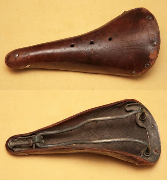

Сегодня было куплено седло ХВЗ за 20-ку :smile: -состояние так себе,болт выкручен до упора почти,сама кожа немного подрезана местами-не симетрично ко всему,потрескана местами-буду востанавливать.Рамка в задней части подогнута.Послушал совета вашего-будет ХВЗ стоять)И по стилистике подходит темболее.
Комментарий к файлу: Вот оно.Состояние видно по фото

Седло в более-менее нормальном состоянии.
Если болт почти до конца и седло проседает под весом тела, можно прошить его снизу.Ну а так, поменяй заклепки, зашкурь, покрась, пропитай маслом, а потом полируй, полируй задом...
