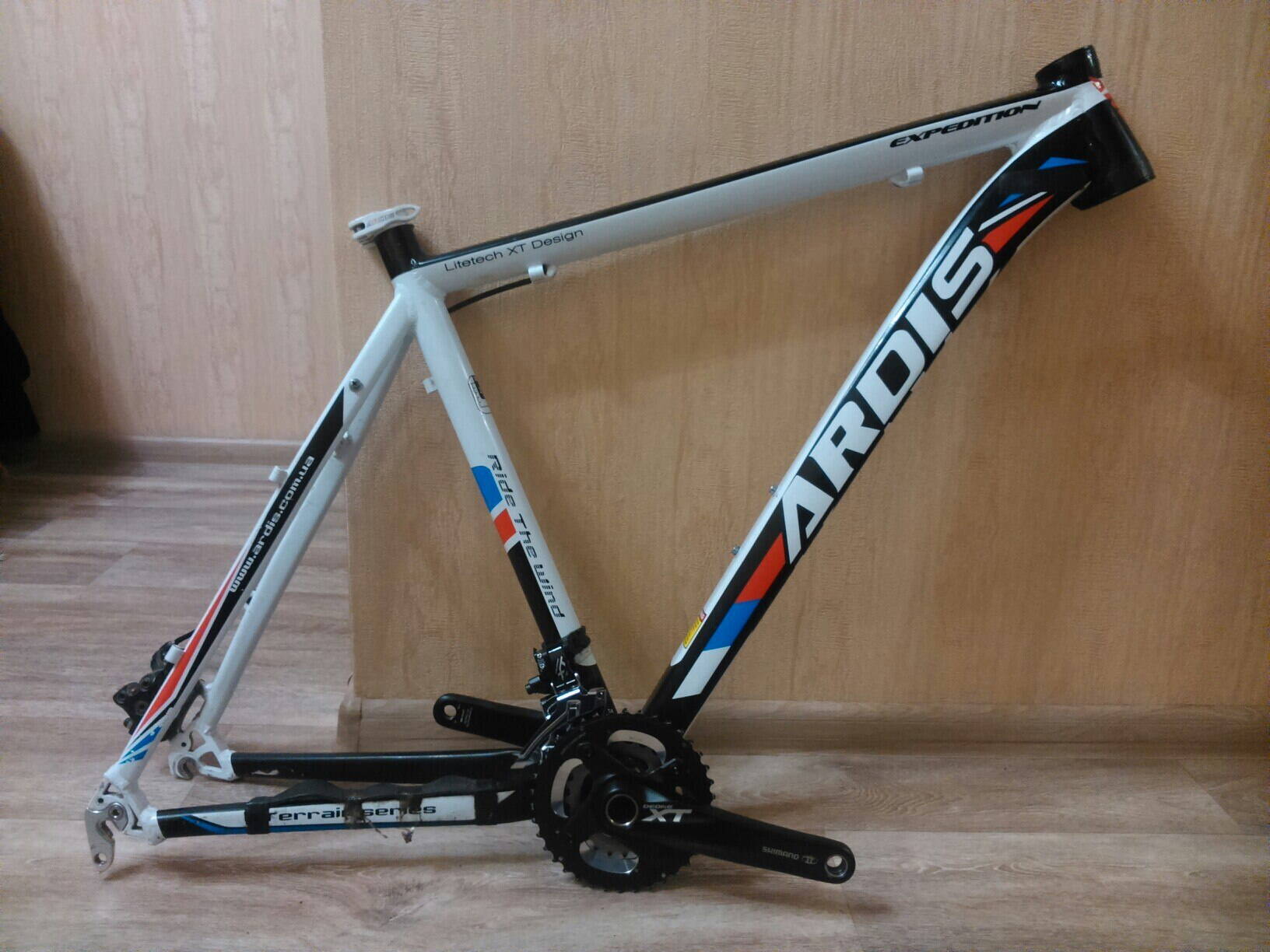

Catz писал(а):
Выбор кассеты и цепи вызвал недоумение - вы себе купили заведомый пластилиновый расходник, на мой взгляд.
И по поводу системы, каретка какая? Hollowtech II? Стандарт стакана у Ардиса позволяет?
И наконец последний самый важный вопрос: ради чего затеяли миграцию на 10риковую трансмиссию? Какие-то видимые улучшения, кроме долговечности и длительного удержания настроек ожидаете?
Каретка стоит RaceFace? выбрана как более надёжная с неплохой пыле-влагозащитой в сравнении с Shimano Hollowtech II.Перехожу так как стал катать более агрессивно,больше торчков ,дальних грунтовых покатушек с разным рельефом и нужно чёткость при переключении выше ,чем на стоковой Асеrа.На счёт ощущений при переходе на 10ск отпишусь когда соберу и откатаю хотя бы 100км.

непонятен выбор десятки, от слова вообще...
9 ск дешевле и ресурс выше :oops:
Если честно,хотелось попробовать работу Шедоу+,а он как известно начиная с 10ск...Да и мне вот интересно,почему ресурс меньше в чём,в цепи пин поидее стал уже толщина стенки уже не стала,звёзды на кассете стали ближе друг к другу по сравнению с 8ск или я чего то незнаю :)

Святорусич
сама цепь, а не только пин тоньше, пины и на девятке не торчат теперь и дороже сильно.
шадоу слх есть девятка, а + это блокировка?
звезды системы и кассеты 10ск тоньше, чем на 9ск
а + это блокировка?
это невъебенный натяг пружины, включаемый рычажком.
Святорусич

Если тысяч 8 км отживёт кассета и звёзды системы будет нормально,а там дальше будет видно так это или нет.Сейчас ради интереса пойду сравнивать толщину хотябы визуально 8 и 10 ск кассеты :)
Тут есть
http://agbike.spb.ru/technics/cassette.html

Святорусич
Я про 9 и 10 вот интересно - смотри/читай
http://www.sheldonbrown.com/cribsheet-spacing.html

foxdog писал(а):
немного старая статья, там нет Dyna-Sys.

Сравнил визуально кассеты,визуально разница
в толщине звёзд не видна ,если она есть то это сотые...
