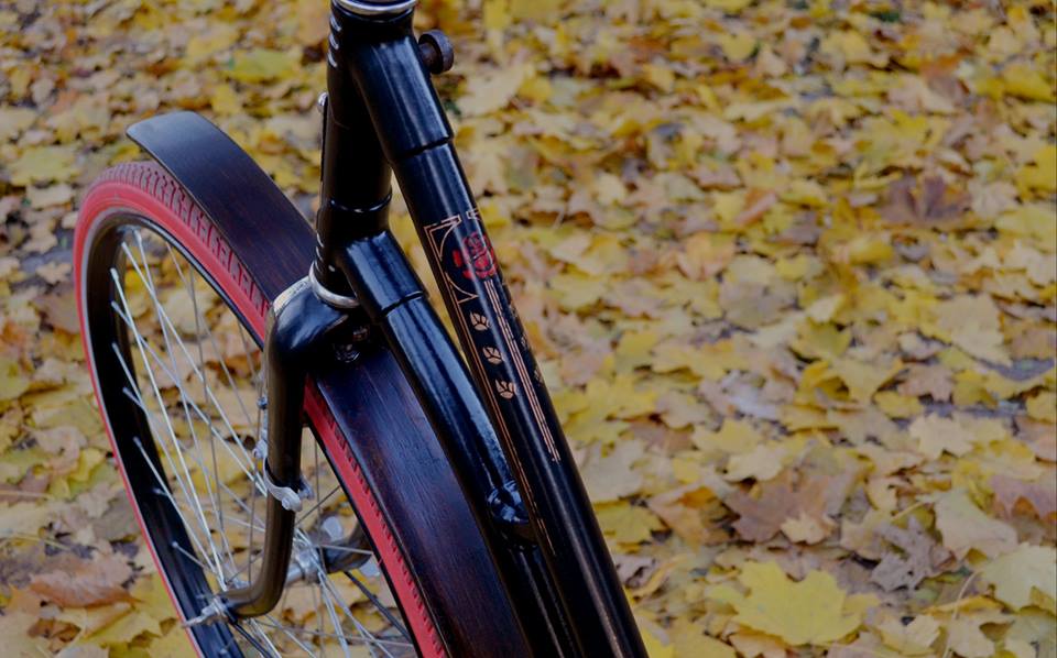

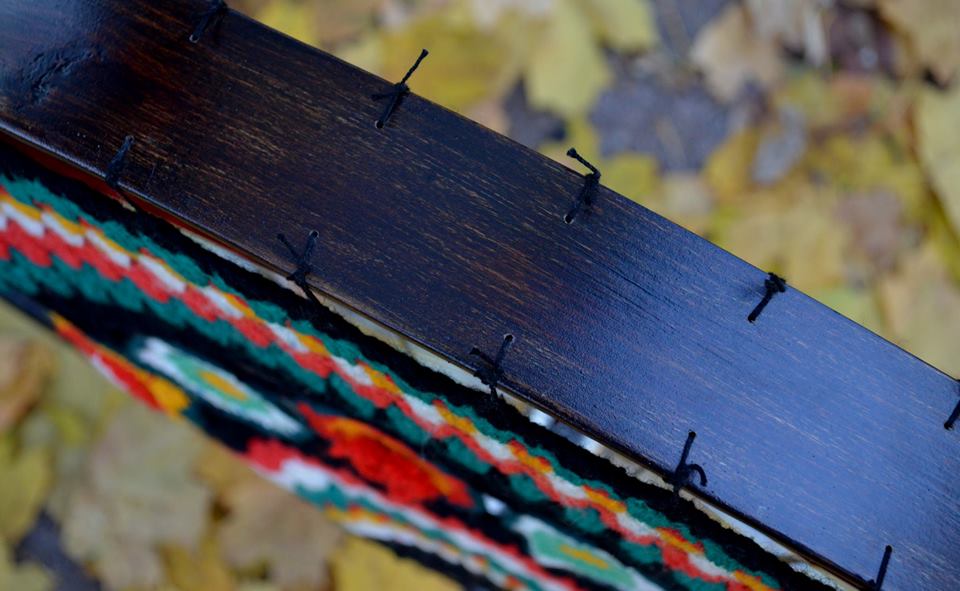

 Заголовок сообщения: Re: BeerBike&Co
СообщениеДобавлено: 01.11.2015 23:03
Медея вечір.jpg [ 998.72 КБ | Просмотров: 3785 ]

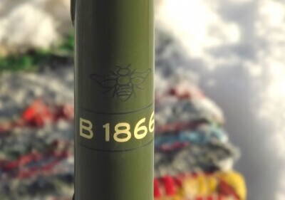

СообщениеДобавлено: 28.01.2016 02:43
12191662_1641640779386673_4951703568194970527_n.jpg [ 76.49 КБ | Просмотров: 3693 ]
12208548_1641640832720001_49671513048899047_n.jpg [ 85.06 КБ | Просмотров: 3693 ]

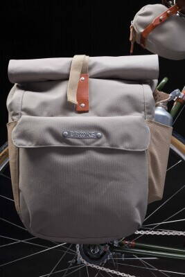

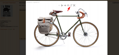

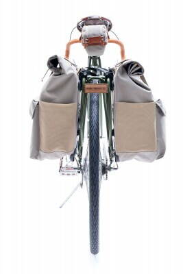

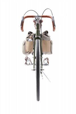

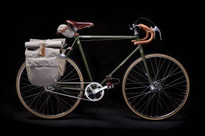

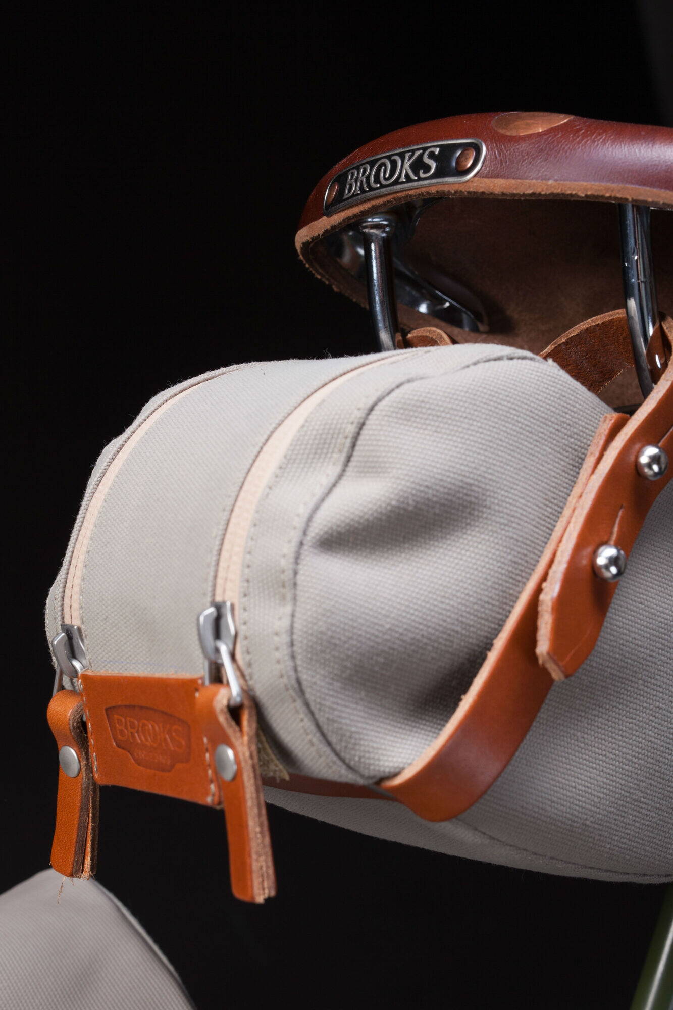

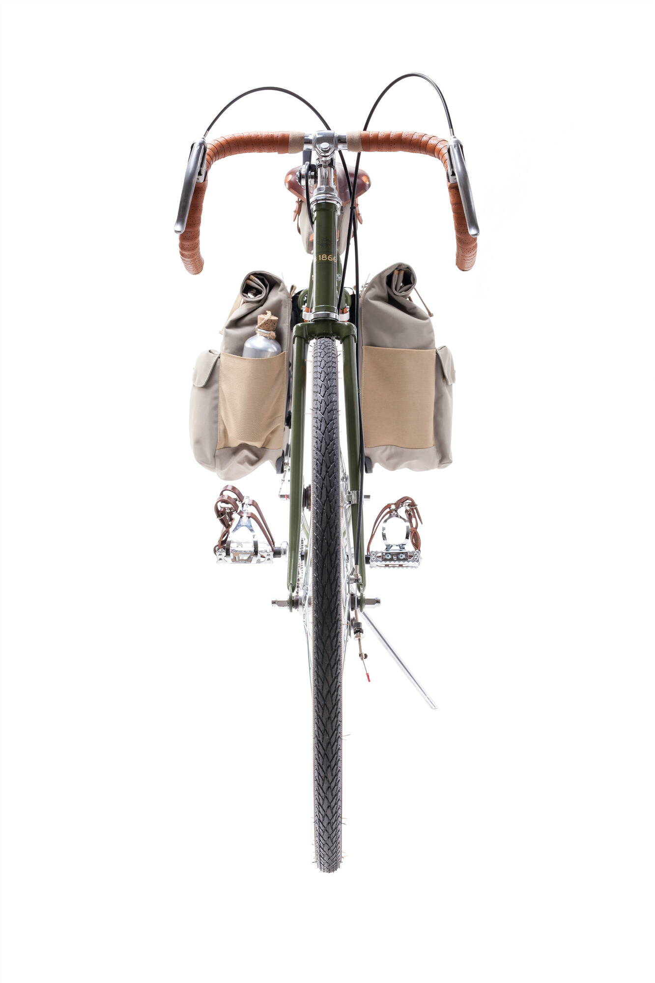

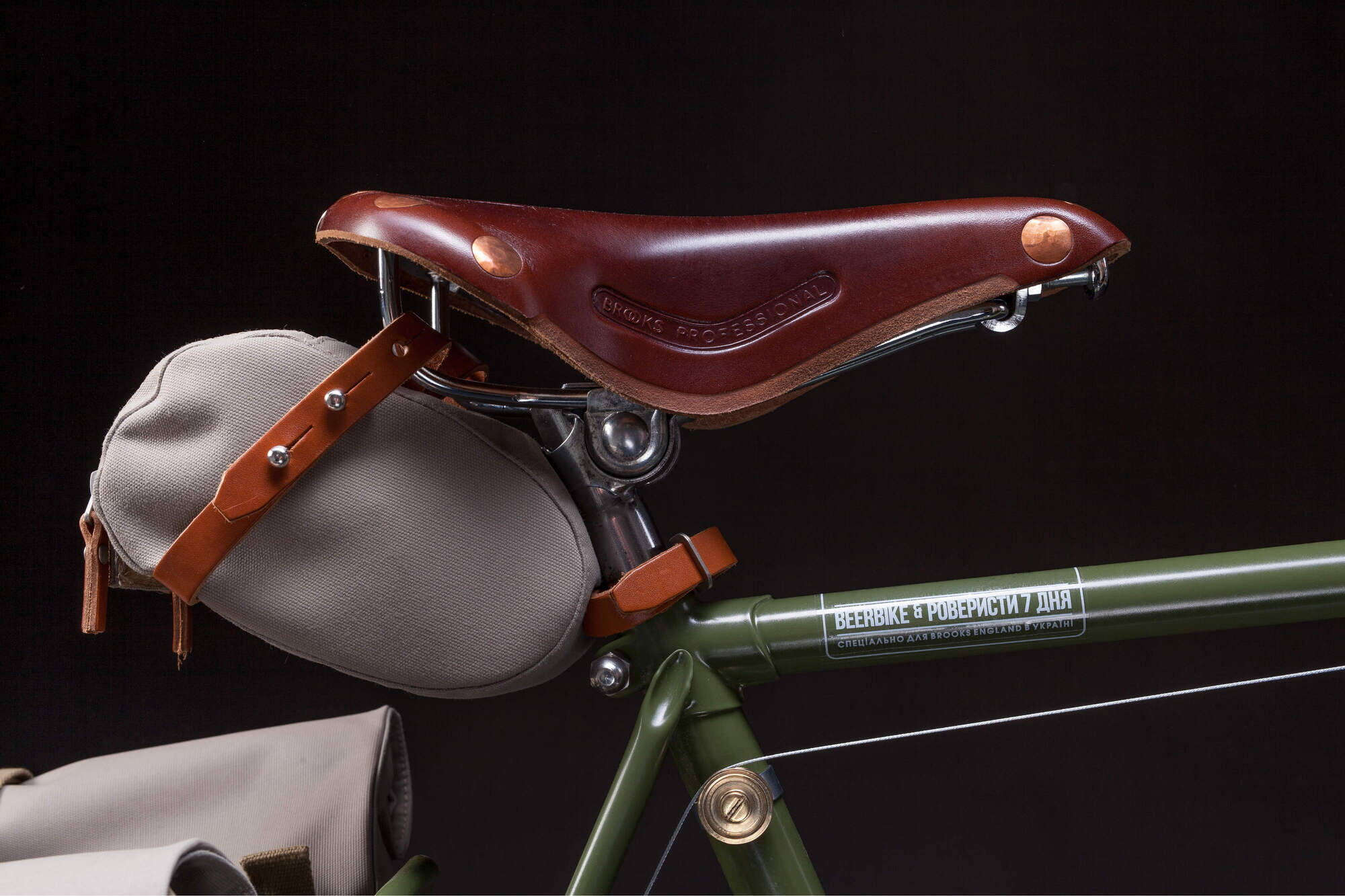

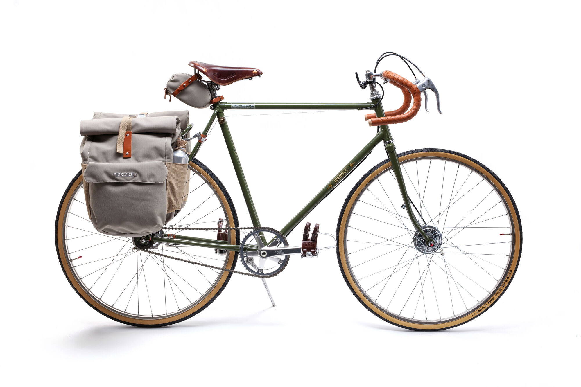

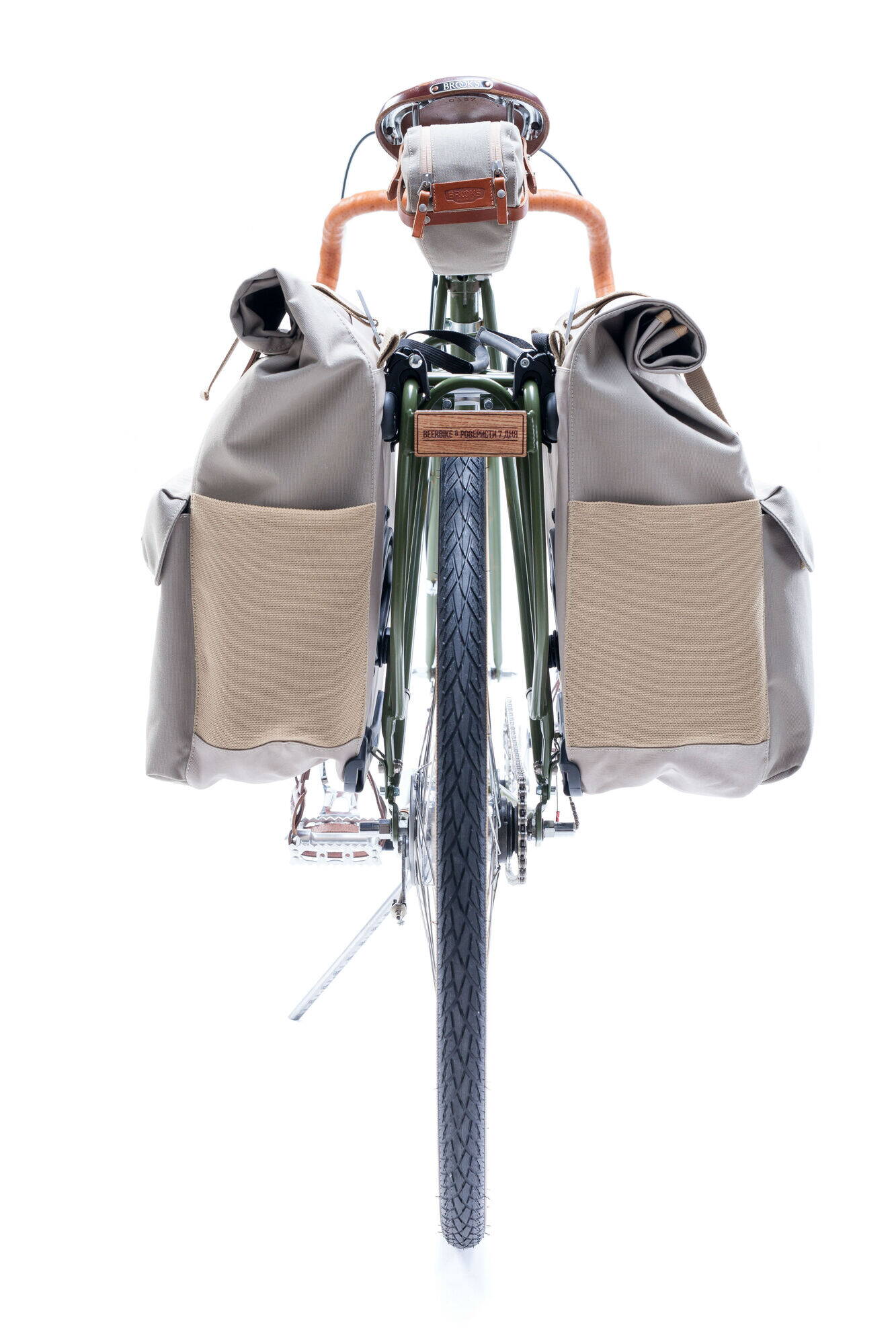

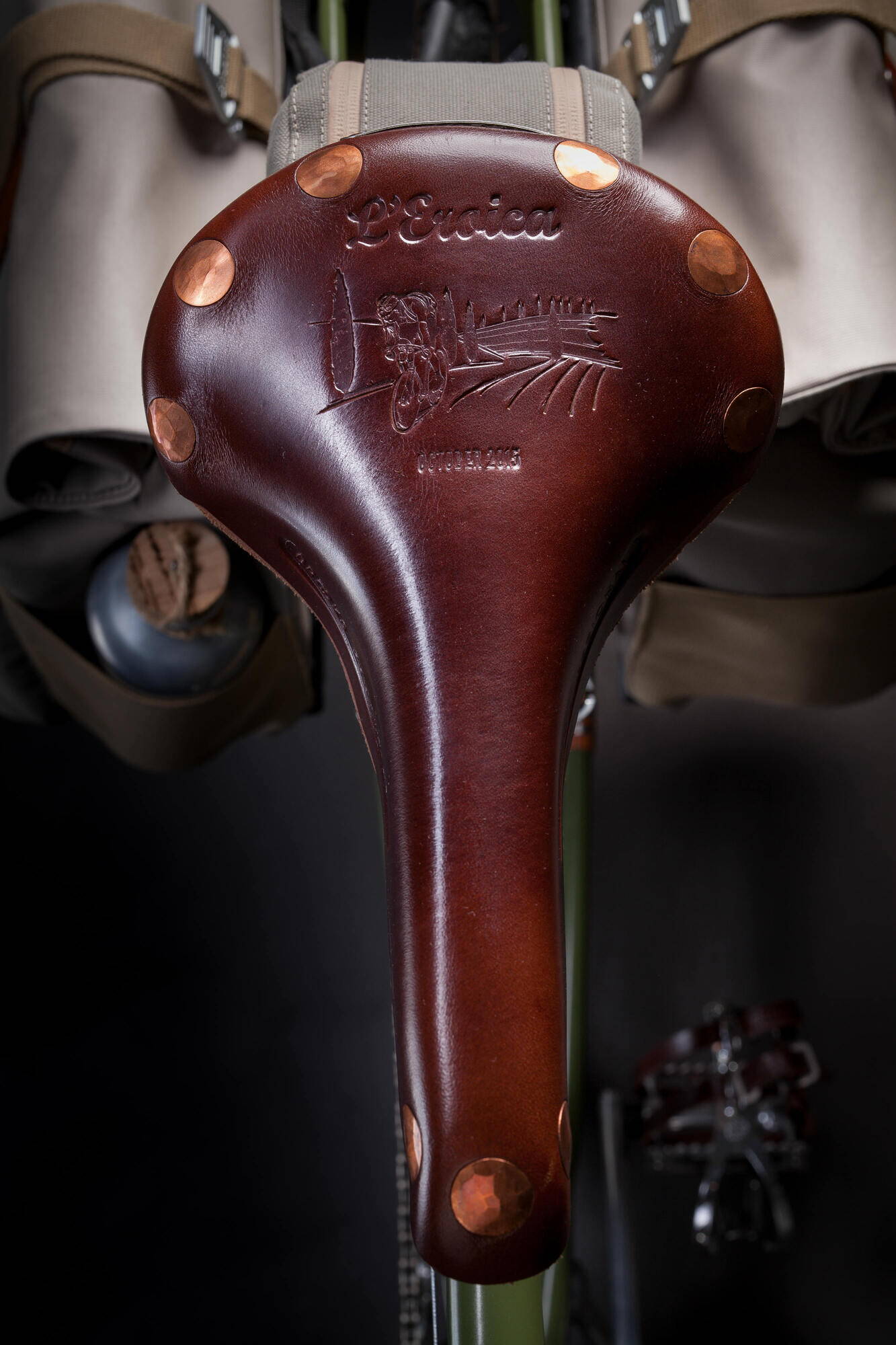

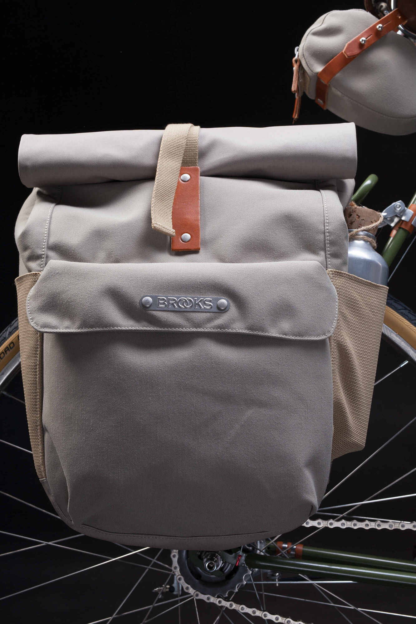

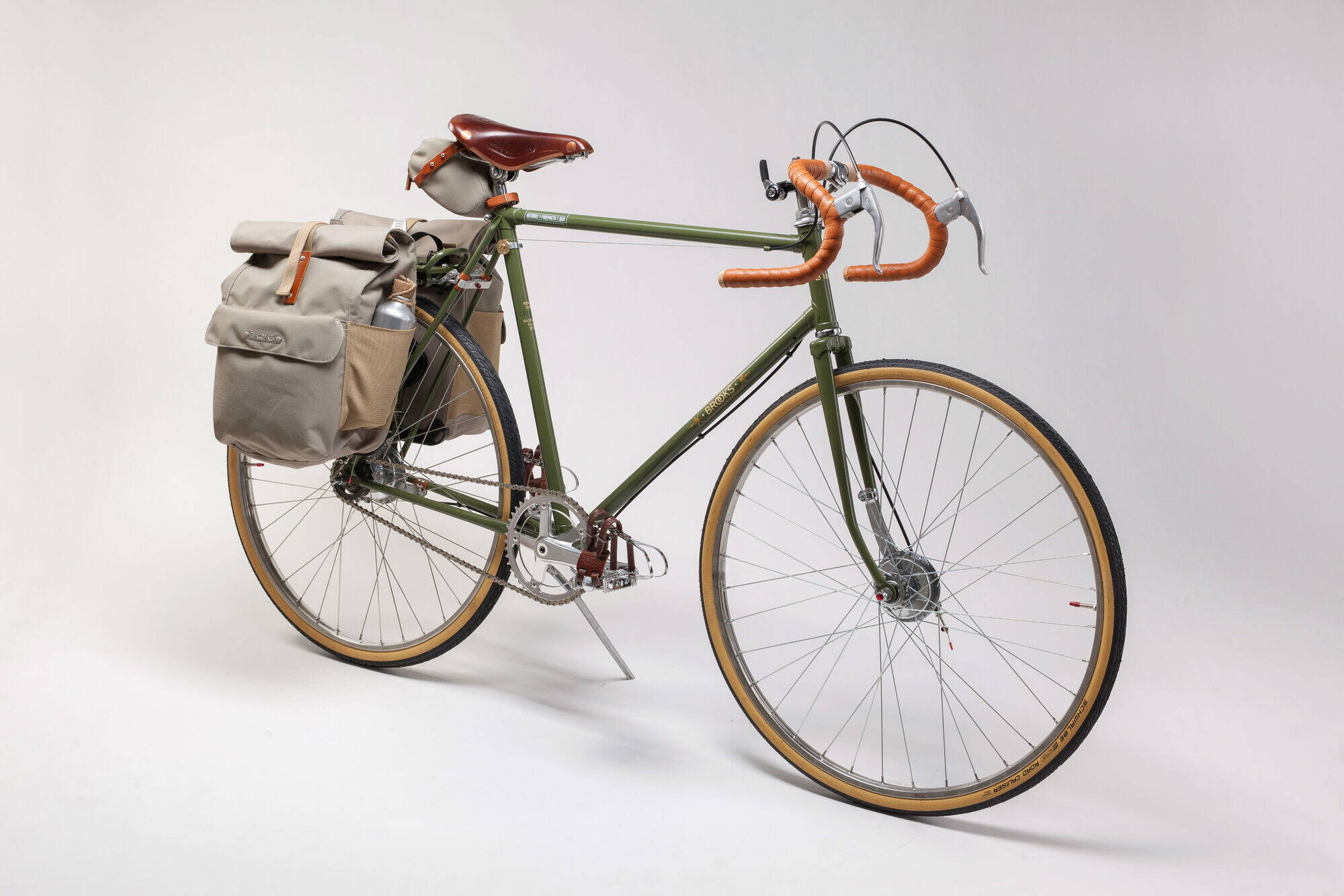

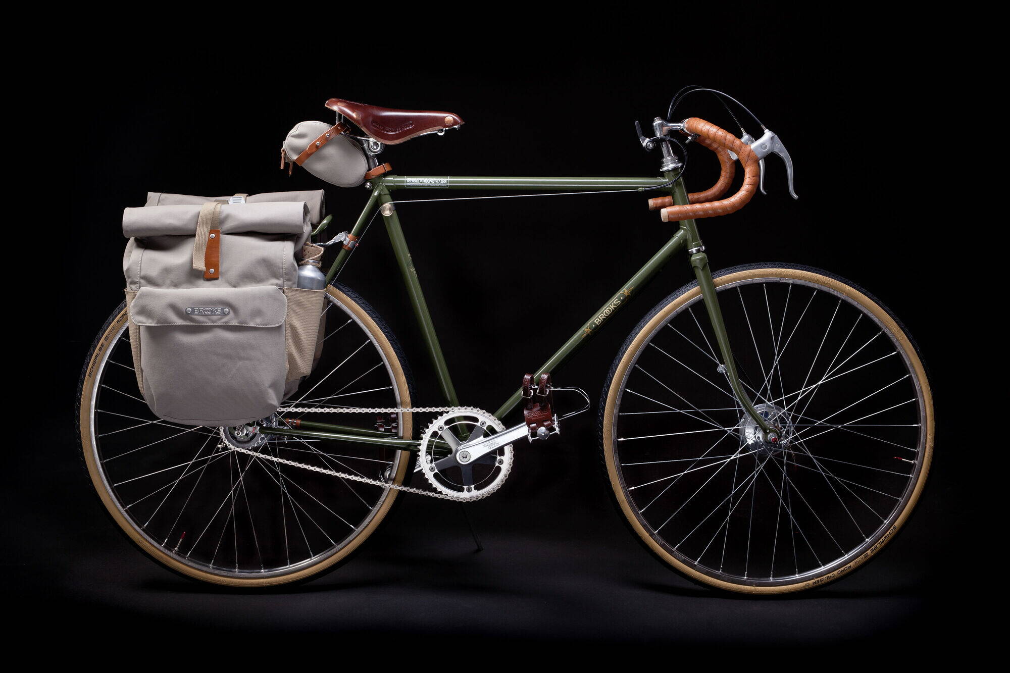

Обіцяні фото "крокодила":
1.jpg [ 902.88 КБ | Просмотров: 3538 ]
2.jpg [ 846.64 КБ | Просмотров: 3538 ]
31.jpg [ 995.17 КБ | Просмотров: 3538 ]
4.jpg [ 961.55 КБ | Просмотров: 3538 ]
5.jpg [ 981.93 КБ | Просмотров: 3538 ]
6.jpg [ 854.95 КБ | Просмотров: 3538 ]
7.jpg [ 952.27 КБ | Просмотров: 3538 ]
СообщениеДобавлено: 09.03.2016 02:41
фотки клікабельні в гарному розширенні, спробуйте:
комплектація
порошкова покраска - 6003(olive green) під матовим лаком
малюнки - не деколі !
рама/вилка - турінг swiss made.
система - Sturmey Archer Single Ring Cranks FCT66 46t
педалі/тукліпси - VP
каретка - State Bicycle 108
рульова - збірна солянка чашки Neco, гайка і контргайка з якоїсь старої Газелі/Батавуса.
винос - хромований не відомого походження
кермо - стальний хромований баран з туринга Romet 60-70 років
гальмівні ручки - з того ж таки, що і кермо Romet.
підсиділ - хромований і знову старий Romet :D
сідло - Brooks England Team Professional L’Eroica 2015 Limited Edition #367 (brown color)
втулка передня - Sturmey Archer (барабанне гальмо)
втулка задня - Sturmey Archer (барабанне гальмо + планетарка 3 шв)
обода - нержавійка 18/10 Van Shothorst , одинарні 622 різноширокі (перед зовнішня ширина 28мм/зад 32 мм)
гума - Schwalbe Road Cruiser 32 і 37 ширини відповідно.
камери - Scwalbe
ланцюг - Sram PC 1 Nickel
манетка - Sturmey Archer
багажник - турінговий, алюміній.
ремені тукліпсів - Brooks toe stramps (brown)
обмотка - Brooks leather handlebar tape (honey)
підсідельна сумка - Brooks England Isle of Wight
кофри- Brooks England Suffolk Rear Panniers
продовження буде...

Та що тут скажеш, МАЙСТЕР! Велосипед просто шикарний! А фотки певно на студійних фонах робив? :good:
Тут в моїй голові заблимала ідея щодо манетки на твоєму велосипеді. Зараз ти її встановив на вертикальну частину виноса і для переключення доводиться руку з керма знімати, коли велосипед завантажений це трохи напяргає. А що як би ту манетку встановити якось на рулі, впритул до зажима виноса і дзьобиком до низу. Я вже давно обдумую таке положення манеток, але завершити мозок лінується. Основа ідеї - зручність перемикання, тримаючи руку на рулі, манетку суваєм великим та вказівним пальцями. Як думаєш, можна реалізувати?
Старт-шосе "Сталевий олень"
Старт-шосе "Скорпіон"
СообщениеДобавлено: 09.03.2016 10:58
Дякую, Степан! :wink: Так це студійні фотки :yes:
Теоретично, можна :yes: Головне, щоб діаметр керма співпав з діаметром кріплення манетки. Вона продається в двох розмірах 22.2 і 31.8 http://www.bike-project.pl/pl/p/Manetka-STURMEY-ARCHER-SLS30-T3/1132

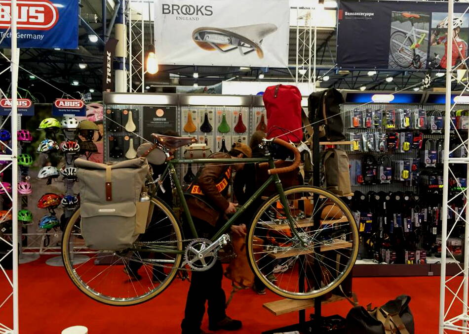

BeerBrooks "завис" на BikeExpo 2016 :roll:
