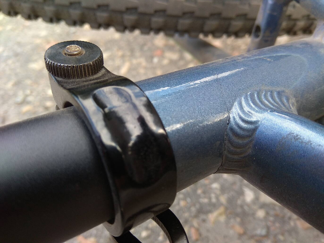

Вот и рама GT приказала долго жить в том же месте...
IMG_20190912_084348.jpg [ 426.17 КБ | Просмотров: 2834 ]

Нельзя ли этот узел усилить?? Что-то частенько именно там ломается...

Выходит так, что две рамы от разных производителей треснули в одном и том же месте. Совпадение? Вероятно, причина все же существует. Может есть какая то особенность эксплуатации?

Хз(хотелось бы знать...), подсидел точно не выдвинут черезмерно.
Да и проездил на этой раме всего сезон(рама Jamis выдержала 4 сезона), причем 90% по асфальту с работы на работу.
Никаких прыжков или жести рама не видела...
Краще цифри. Бо звідки ж ми знаємо що ти під цим розумієш.
Підседіл по розміру підходить чітко? Десяточки-другої в мінус нема?

Обойдемся без цифр. Прошлый подсидел имел маркировку максимального уровня выдвинутости, эта черта была сантиметра на 3 ниже зажима.
Новый подсидел такой же длины.
Или мне на рост 182 нужно брать раму ХЛ?
Прошлая и эта рамы Л (48,5).

Невольно закрадывается мысль о "влиянии места" :D У меня в этом году треснула (там же :roll: ) рама из "Драйва" (ездил с 2015 года). Но, вместе с тем, масса народа катает на купленных у них велах по много лет и совершенно беспроблемно...
Кстати, в моем случае, надо отдать должное ребятам - через две недели рама была заменена на новую той же модели.
ого. У меня 178, и я 48,5 считаю для себя маленькой.
Риска на підседілі говорить про його жорсткість, а не рами. У кожної рами свій показник мінімальної глибини підседіла.
Встав на 15см підседіл в супербоу та рама гарантовано жахне, хоча це вдвічі більше за риску на підседілі.

real SIMON

Насчет десяточек не скажу. Не мерил как, думаю, и 99,9% остальных катальцев :facepalm:
Ну бовтається чи плотнячком без люфту входить?
Пару десяток мінус це гарантовані проблеми.
И где же можно найти эту информацию допустим для данной конкретной рамы?
Даже если допустить, что эта цифра есть и подсидел нужно засунуть глубже, так это что же, искать подсидел 500 мм чтоб посадка осталась норм?
Все же рама размера Л расчитана на рост 180+- см и если туда производитель ставит 400 мм подсидел, это что-то да значит...

Не болтается ничуть, входит и сидит плотно

Так на скільки входить то?
І що за підседіл? Той же самий, що й минулу розвалив?
