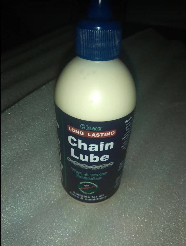

Так, запрацював, але сьогодні інша проблема виявилась (опишу нижче). Поки що не можу це все віднести до браку, бо треба розуміти, що велосипед новий і не налаштований і я вважаю, що це в межах "обкатки". Збирав його я сам з коробки, перший раз в житті, руки чесно із *опи ростуть, признаюсь, як у більшості людей, що сидять багато за ПК.. :D
Що стосується переднього переклюка - посидів ще один вечір і нічого не вийшло. Налаштував знову тільки на середні зірки, щоб поїхати в майстерню. Вечером наступного дня поїхав в майстерню, підвісили велосипед, майстер спробував переключати і все нормально запрацювало.. Якась містика :) Навіть грошей з мене не взяв. Звичайно, що трохи ще підкрутив гвинти на всяк випадок (H , L), оскільки я їх напевно невірно виставив і руль через який я мало не впав коли їхав в майстерню (блін видно слабо затиснув, хоча вважав, що нормально. Зараз вже 30 км проїхав і проблем не було з ним). Так, як було незручно бо домовлялись все таки на гроші, то купив у нього, щоб хоч якось віддячити мастило (нижче на фото) за 300 грн. все одно старе закінчилось і треба було шукати щось нове... До речі хтось користувався таким ? Як воно ?
Що стосується іншої проблеми. Сьогодні їхав по асфальту на найбільшій швидкості (велика спереду, мала ззаду) і стало чути якесь поскрипування (колись якщо я правильно пам'ятаю таке було на Українах в районі педалей, а точніше малої зірки спереду). Поскрипування відчутне тільки коли їхати тільки на самій великій швидкості. На інших зірках норм. Переключається ніби теж нормально. Загалом накрутив десь кілометрів 40 після покупки, вже один раз попадав в дощ. Крил немає, але на диво велосипед чистий в порівнянні із старим Ардісом. Там я в таких умовах був би з ніг до голови в болоті, а тут тільки трохи рама знизу, яка за 2 хвилини витерлась ганчіркою з теплою водою і стала чиста.
Сквiрт - гарне мастило. Якщо немае бажання копирсатись iз парафiном, а вади стандартних мастил для ланцiв вже задовбали- саме те.
Після появи смуву він вже не котується.

tifo писал(а):
Що за смув? :velobig:

tifo писал(а):
http://www.smoovelube.com/
щось не зовсім зрозумів з опису: ним можна чистити ланцюг і одразу змащувати ? :D

Одна рідина для чищення,друга для змащування.

А, ясно. Ну так нічого нового, все по стандарту.. Я думав що вже щось нове придумали, що одночасно чистить і змащує. Щось типу розчину ВД - 40, який в деяких випадках саме так і працює :) (з.і. не треба писати що він не змащує, бо цю тему обговорювали на багатьох ресурсах і прийшли до того, що на самому офіційному сайті розчину пише, що все таки змащує, інша справа де його використовувати можна.. :D )
