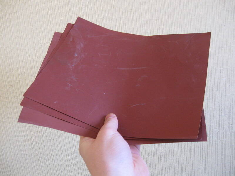

Комментарий к файлу: Наждачка 1200,2500.На мокрую ними вывожу детали под полировку.Еле нашел.

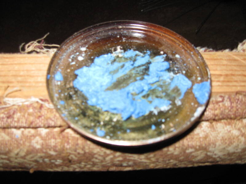

Комментарий к файлу: Паста ГОИ и синяя.Уверяли что ней лучше чем гои-взял обе.Синяя плохая-матирует поверхность.Гои в зеркало полирует
IMG_9932_новый размер.jpg [ 127.16 КБ | Просмотров: 2933 ]

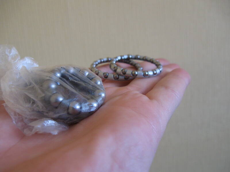

Комментарий к файлу: Подшипнички новые

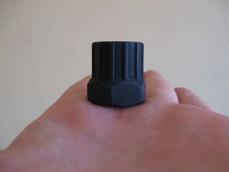

Комментарий к файлу: Сьемник-судя по весу,из пластилина )
IMG_9928_новый размер.jpg [ 76.14 КБ | Просмотров: 2933 ]

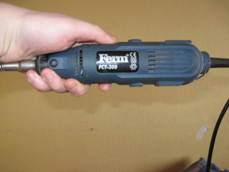

Самодельный дремель провалил тест)Мало оборотов.Одолжил нормальный-завтра таки день полировки!
Так и есть, за него хвататься можно только нелюфтящим ключом: слизывается в одно движение. Правда я трещотку им снимал, локринг кассеты закручивается с гораздо меньшим моментом.

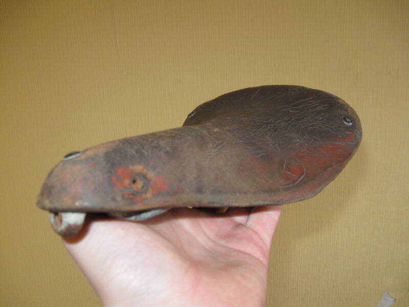

Комментарий к файлу: Еще одно седло ХВЗ-в гораздо лучшем состоянии чем вчерашнее-всего пара глубоких порезов,рамка ровная.

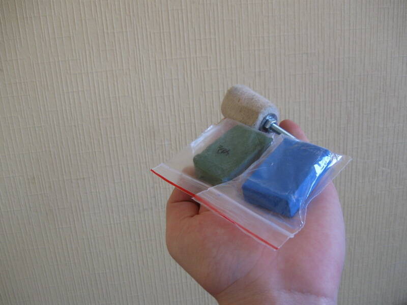

Комментарий к файлу: Дремель-оболденная вещь.
IMG_9943_новый размер.jpg [ 148.43 КБ | Просмотров: 2888 ]

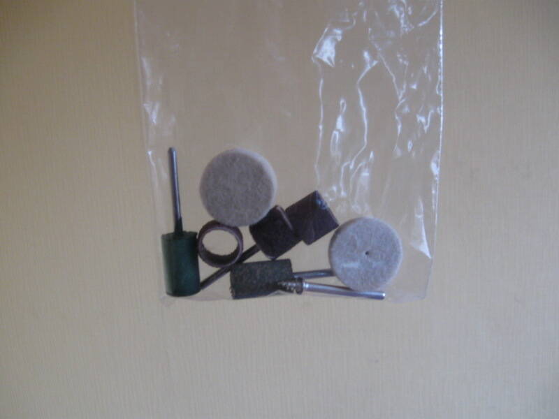

Комментарий к файлу: Ништяки к дремелю.

Итак пару фоток.
Комментарий к файлу: Полировальная паста синяя,мелко наструганая,перемешаная с зубной пастой,ибо уайт спирит плохо растворял пасту.
IMG_9946_новый размер.jpg [ 150.72 КБ | Просмотров: 2826 ]

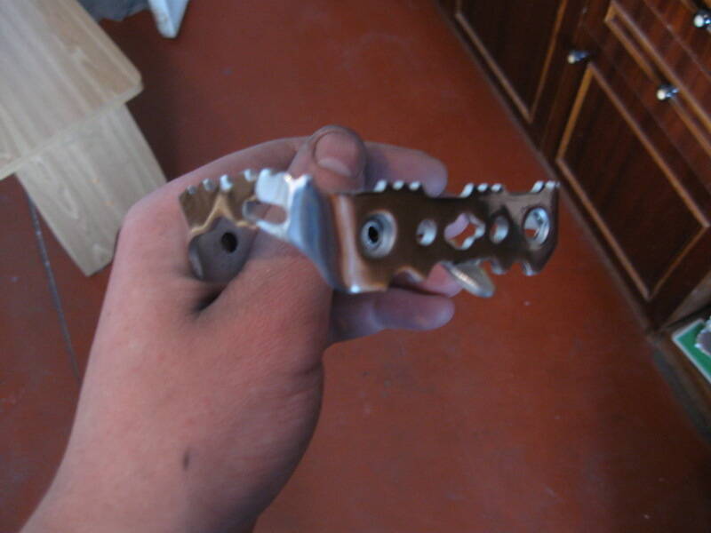

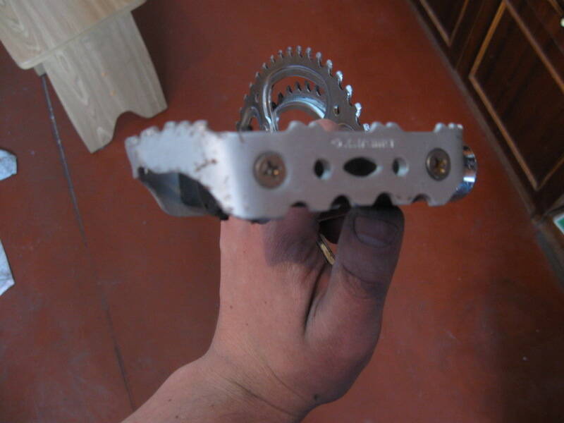

Комментарий к файлу: Педаль полированая
IMG_9959_новый размер.jpg [ 115.46 КБ | Просмотров: 2826 ]

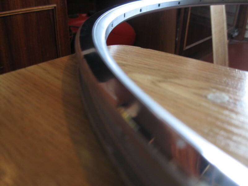

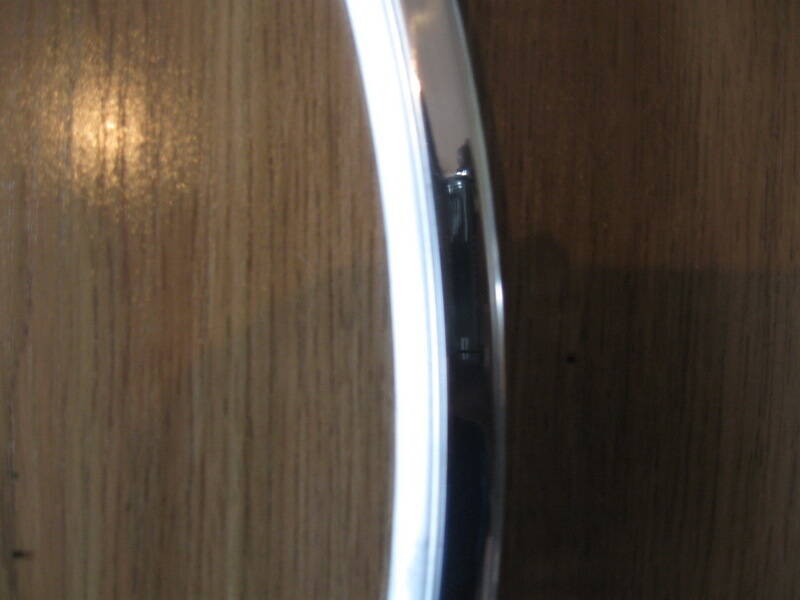

Комментарий к файлу: Тормозная дорожка на ободе-полированая,середина оказалась покрыта чемто,что даже 100 наждачка не берет-полировать не буду раз оно такое крепкое-значит пусть там и будет.
IMG_9963_новый размер.jpg [ 110.23 КБ | Просмотров: 2826 ]

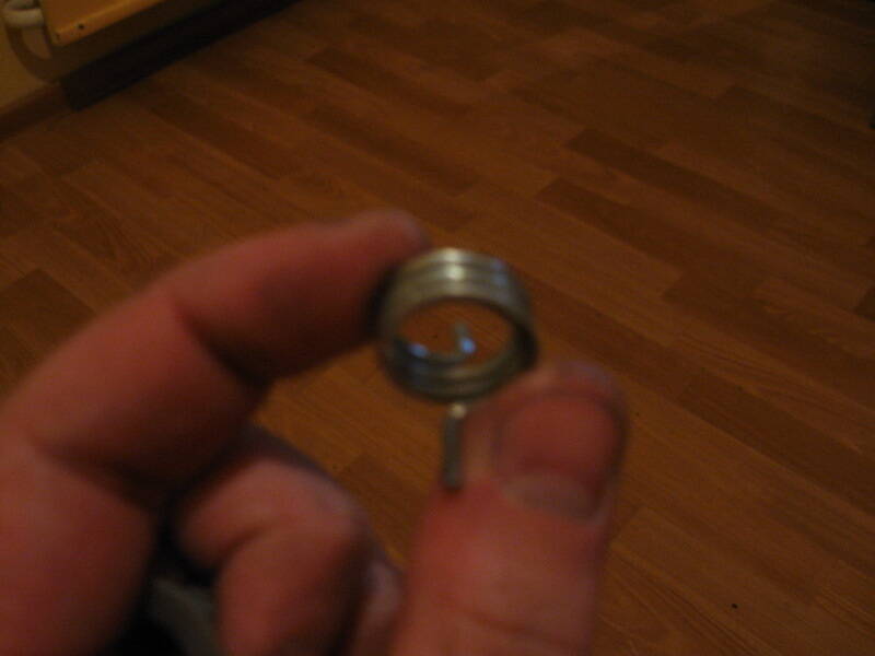

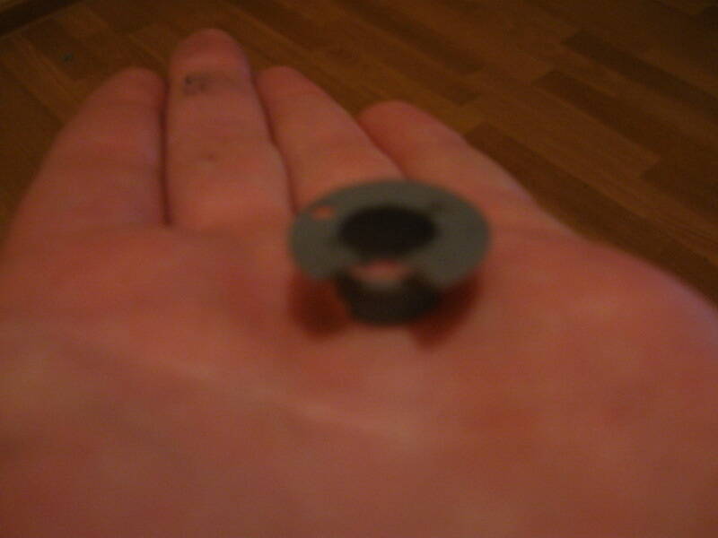

И снова вопрос-по тормозам в сей раз (в комментариях к фото)
Сори за качество.

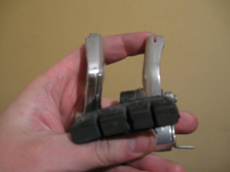

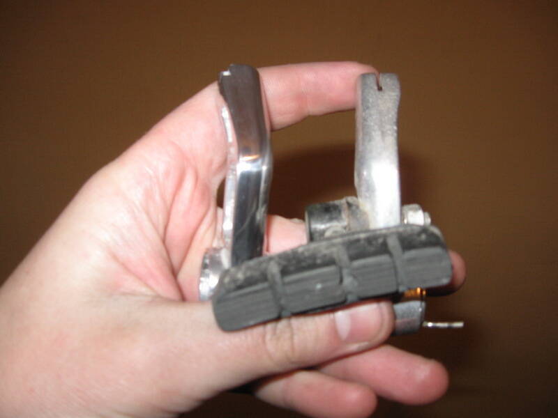

Комментарий к файлу: Вот тормоз в сборе-как видно на этом паршывом фото,там есть пластиковая деталь-сломаная.
IMG_9969_новый размер.jpg [ 106.02 КБ | Просмотров: 2825 ]
Комментарий к файлу: Пружина изнутри тормоза
IMG_9971_новый размер.jpg [ 103.81 КБ | Просмотров: 2825 ]
Комментарий к файлу: Вот собственно сломаная запчасть-вопрос-чем её заменить\как сделать\можно ли просто не ставить её?Мне кажеться она никакой титанической ответственности в тормозах не несет.Поломаны они во всех 4 =\
IMG_9977_новый размер.jpg [ 95.23 КБ | Просмотров: 2825 ]

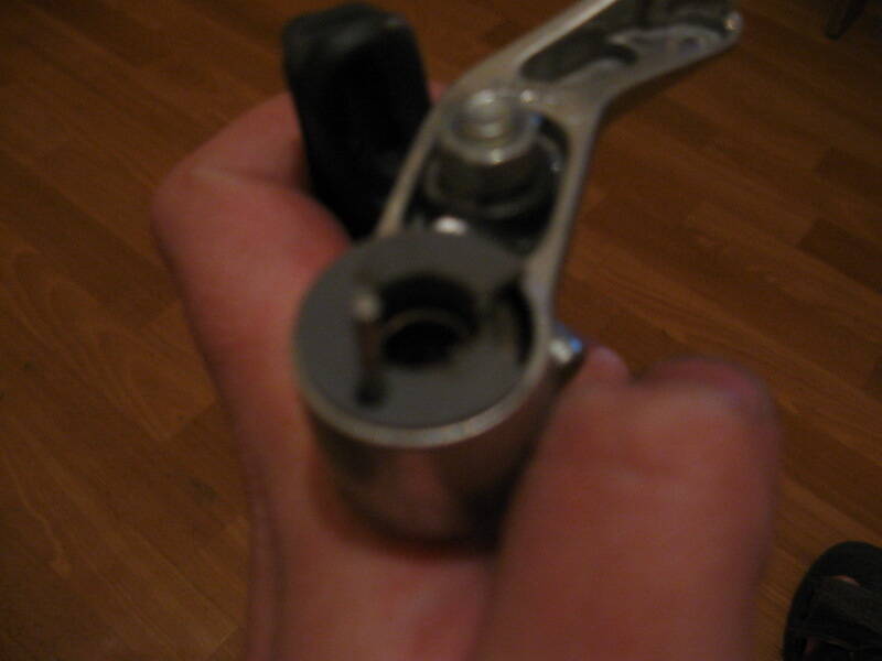

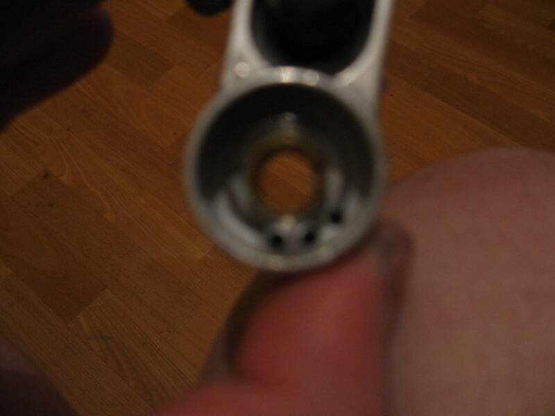

Комментарий к файлу: Вопрос 2 - внутри тормоза 3 отверстия под пружину (она туда усиком становиться торчащим) я так понимаю для настройки они нужны-в какое отверстие ставить пружину при сборке обратно?
IMG_9978_новый размер.jpg [ 106.86 КБ | Просмотров: 2825 ]

bike4ever писал(а):
Тисками не располагаю :sad:
Попробую зажать через тряпку газовым ключиком.
В тиски не надо, вполне реально оторвать фланец. Думаю придётся собрать колесо обратно.
