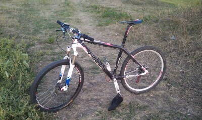

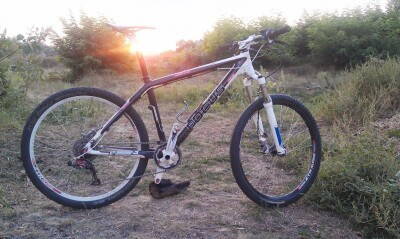

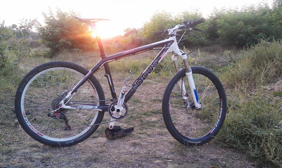

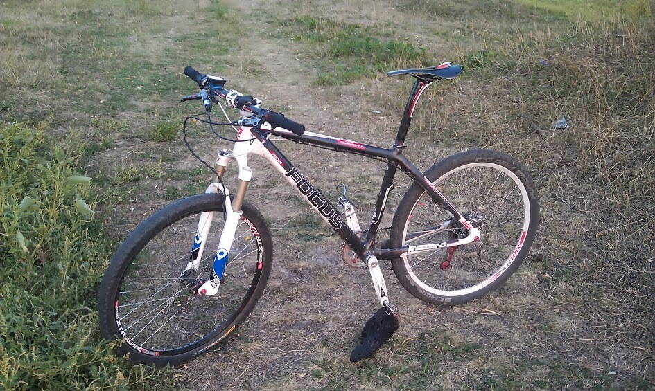

Вот завершил и я свой проект не очень тяжелого байка Focus Raven Ful Custom в WW исполнении 7,67 кг https://plus.google.com/photos/11081046 ... 7237486353
Собиралось многое кроме расходников и китайских карбоновых палок из бу, купленного тут на форуме, поэтому проект получился относительно бюджетным :facepalm:
Комплектация:
Рама Focus Raven S 2009 1142 с петухом и подседельным зажимом.
Рулевая FSA хз какая без крышки и якоря с болтом 65 грамм
Вилка Rs SID Race '10 1363г (без ромашки, манетки, локаута и ручки отскока) и 1490 в полном комплите (только без ромашки - юзаю съемный якорь только при сборке и регулировке)
Система Aerozine Aluminium X12, каретка с керамоподшипниками, сингл 38t & 36& в зависимости от маршрута. Вес 650 грамм. Заказал у Гарбаруков звезду RC 38T http://ru.garbaruk.com/produktsiya/rcchainrings - как приедет, сниму успок - еще 16 грамм скину...и звезда, надеюсь легче моей будет...если нет - дырок насверлю :twisted:
Вынос FSA 0S 55 80мм китай алюкарбон 115 грамм.
Руль FSA K-Forse китайкарбон 115 грамм
Тормоза Avid Elixir XX, колодки на алю основе 376 грамм
Роторы KCNC 160/140 76/65 грамм
Манетка правая Sram X0 с тросиком и рубашками Jagwire
Задний переключатель Sram X0, ролики KCNC 186 грамм
Передний переключатель - успокоитель Handmade 16 грамм- цепь не слетает при ЛЮБОМ расколбасе, сниму как получу гарбаруковскую звезду - надеюсь с ней успок будет ненужен.
Колёса ZTR с лентой и нипелями для бескамерки 1430 грамм
Втулки Chosen (задняя такая трескучая, ужОс :facepalm: , но катят нормуль :smile: )
Обода NoTubles ZTR Alpine
Спицы Sapim Aero хз какая модель
Эксцентрики титановые noname 30 грамм пара
Покрышки SCHWALBE Furious Fred Evo PaceStar 2,0" TL-Ready folding 310/305 грамм
боевые Continental Twister Supersonic 1,9" 360/365 грамм
Герметик Stan`s 40 грамм с FF и 120 грамм с Conti
Кассета XTR 11-32 220г в исполнении WW (в жизни 11-34 - паук со звездами 30 и 34 от XTR 11-34, остальная наборка от XTR 11-32 - более комфортный расклад передаточных чисел) https://plus.google.com/photos?pid=5902 ... 8892468378
Цепь Campagnolo Record C9 245 г
Педали Crank Brothers Eggbeater 3 ti (оси брал отдельно) 220 грамм
Грипсы неопрен
Подсидел FSA K-Forse 31,7/300mm китайкарбон 2х болтовый 196 г
Седло Spesialized (китай) Carbon 65 грамм или SelleItalia SLR 136 грамм
WW вес 7,67 кг
боевой вес 7,950 кг
для жести и туризма с колесами Mavic Crossmax SL / покрышки maxxis flyweight 330 26x1.95 или Schwalbe RaRa - в зависимости от планируемого маршрута/Stans 200 грамм вес вылазит уже за 8 кг.
В перспективе хочу попробовать Lefty...

Взвешивали вел или калькулятором высчитали вес?
странно, но у Вас только роторы и педали легче моих, а общий значительно ниже. Ну а только нараме у меня 150г форы

Взвешивал на весах (точность 10 грамм)...присмотритесь к весу седла, кассеты, эксцентриков, тормозные колодки на 30 грамм легче, манетка полегче значительно будет...и по мелочам тоже еще наберется. Кому интересно, можно организовать контрольное взвешивание :wink:

сингл и туризм, вызывают подозрения :D этож чуть ли не на каждую горку, вел рядом катить (под горкой я имею введу - раздолбанную грунтовую или каменную дорогу, с нехилым уклоном)

На сингле с раскладом 38-11/36 (реже 36-11/36) катаю регулярно по выходным относительно непростые маршруты от 150 км грунтами (например с OZY; разок со specter откатал 130 исключительно на 42 передней звезде, когда решал какой расклад мне нужен, но это уже убийство коленей :facepalm: ) - в гору не разу не остановил сзади едущих - выезжал везде (тому есть немало свидетелей :smile: ), конечно бывали случаи если не ехал первым что меня останавливал ставший впереди на подъеме, но постоянно жалел что не поставил вперед 36 звезду, когда забывал переставить.
А вот на работу/с работы (грунтами 70%) просится вперед звезда на 40-42 :twisted:
Вот что касается горного туризма (последний майский Крым 1100 км) - там ставлю даже не дабл, а трипл 22/32/46 - сингл и подобные маршруты несовместимы бесспорно., и добавка в весе в 250-300 грамм с учетом экипировки и разового запаса воды/еды весом 5-6 кг несущественна. Я и колеса ставлю на Крым покрепче - Mavic Crossmax SL...правда последний крым эксперементировал с покрыхами Maxxis Flayweight 330...и только в двух местах сцепления протектора таки не хватило :facepalm:
Поэтому три весовых расклада вела и привел :smile:
Можно было еще убрать самодельный успок, но езда без него пока невозможна...во всяком случае пока у меня не появится звезда а-ля XX1...вот жду пока konstruktor ответит мне в теме про изготовление таких звезд :wink: заодно при встрече можно будет и велики перевесить

Сама звезда не спасет. Слетать будет реже, но будет. Нужна еще перекидка type2\shadow+

тиоретики )
не слетает, вообще
