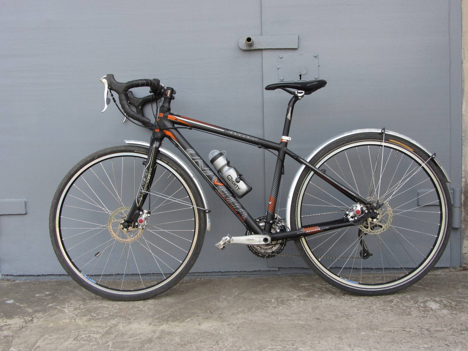

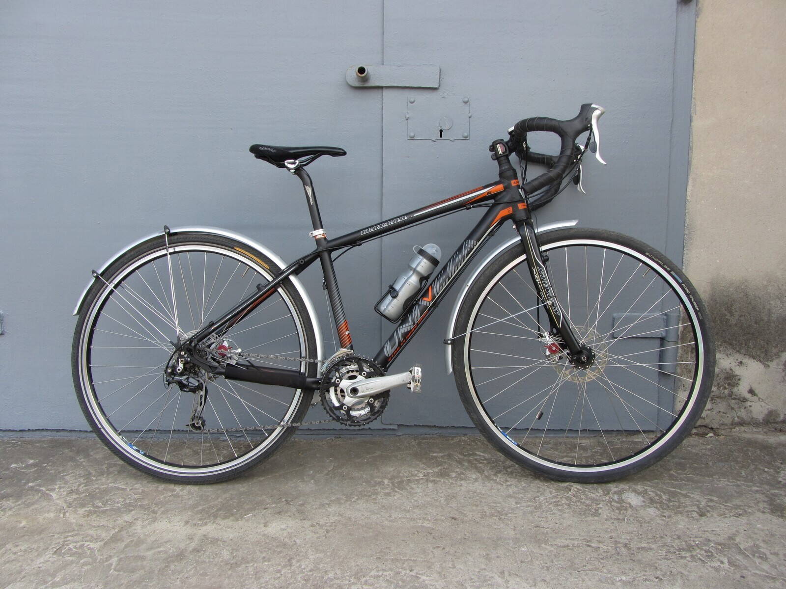

Продолжил конструировать велик для всего и под себя, даже раму новую нашёл своего размера. Пришлось серьёзно повозиться с совместимостью компонентов, но аппарат на ходу, идёт доводка и подгонка посадки.Далеко не ездил, по городу немного помотался, обкатываю и понемногу убираю нюансы. Идею aidaho с мягким рулём взял на вооружение только использовал трубу термоизоляции, разрезанную вдоль и зафиксированную двусторонним скотчем.Вроде как ничего получилось.
Заодно прикупил полуконтакты и обувь.
Вот общий вид.Будет ещё багажник,т.к. в сезон сбора овощей он будет работать грузовиком со штанами 40л сзади. У имеющегося у меня багажника не хватило для новой рамы длины передних тяг крепления.
IMG_3724_1.jpg [ 422.92 КБ | Просмотров: 5485 ]
IMG_37291.jpg [ 456.58 КБ | Просмотров: 5485 ]

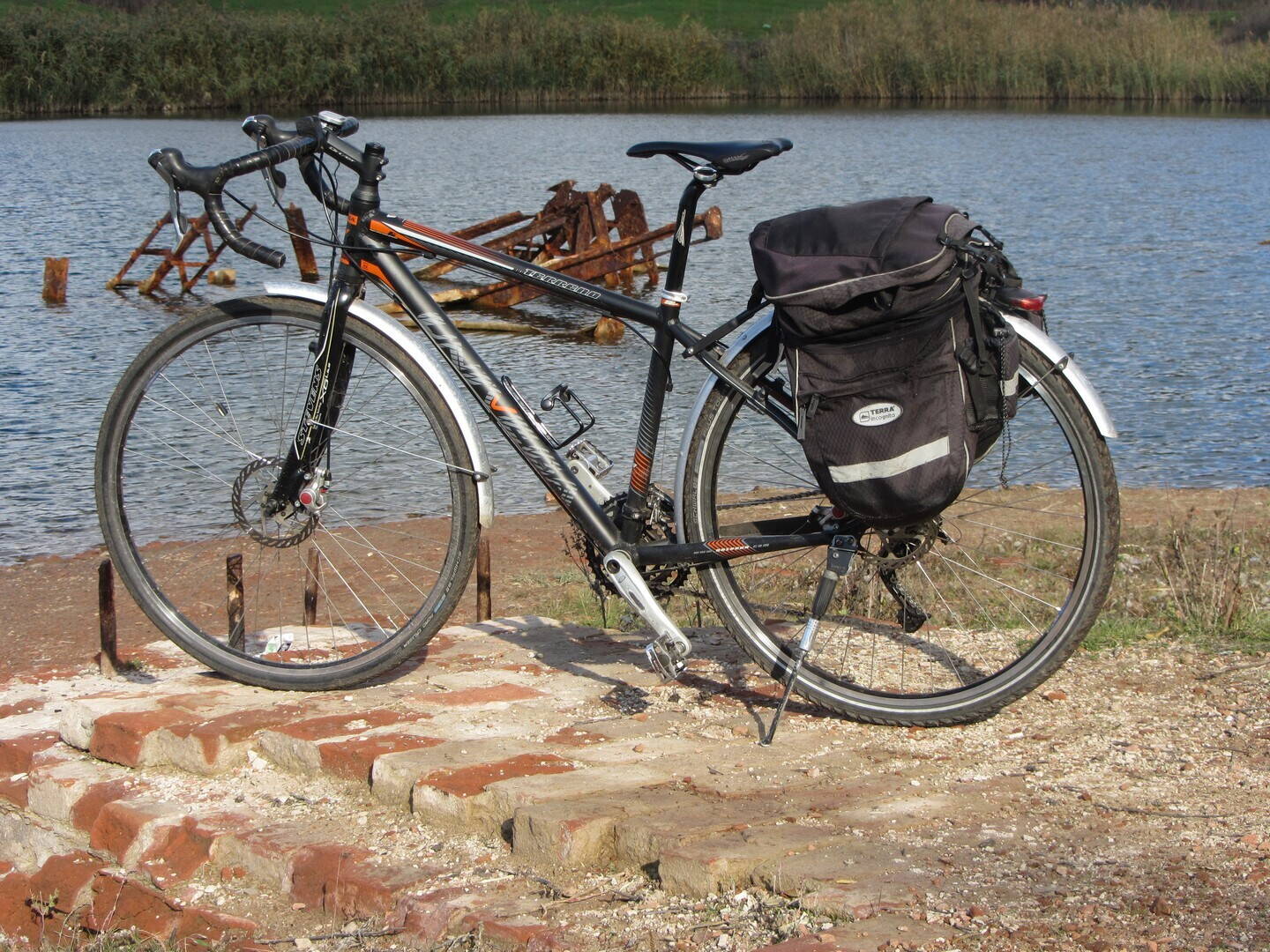

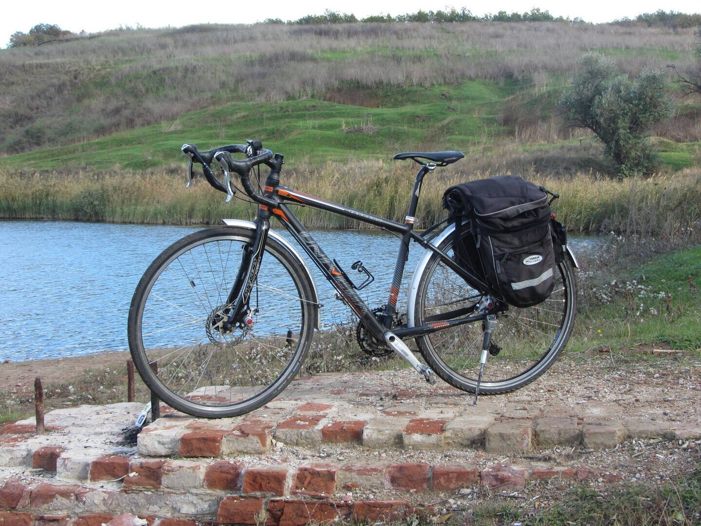

Не хотелось бы, чтоб интересная тема умирала, поэтому помещаю фото промежуточной реинкарнации своего велика. На сегодня на нём установлен поуже руль и покороче вынос,чем здесь.просто на тот момент стояло, что было.Сейчас руль и вынос выставил на продажу.Фото последнего варианта пока нет, возможно и он окажется не крайним. Идёт тонка подстройка оптимальной посадки под себя.
Мой велик.jpg [ 583.58 КБ | Просмотров: 5278 ]
Мой велик2.jpg [ 564.08 КБ | Просмотров: 5278 ]
