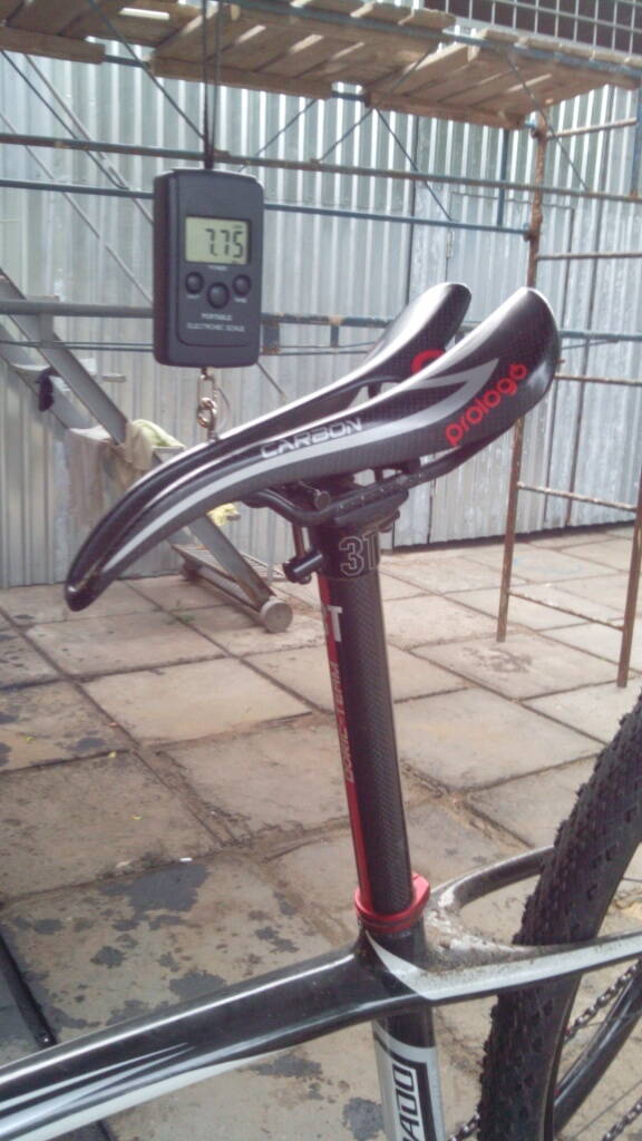

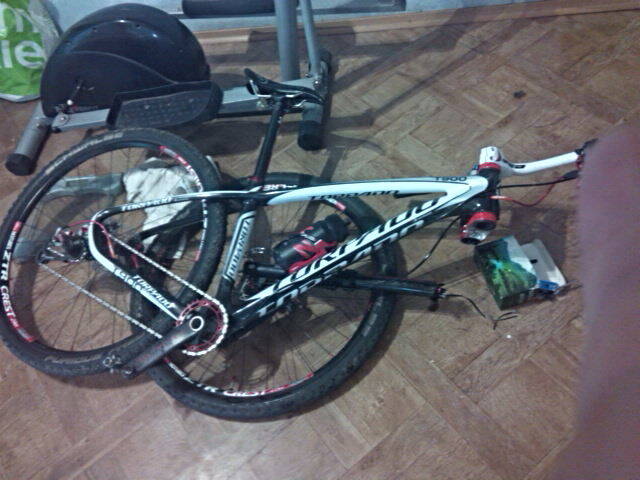

Чучка облегчился - тормоза R1, карбошток, педали, тюнинг Лефти...7,75 кг. С другим подседелом, седлом и звездой на 32 будет 7,6х...

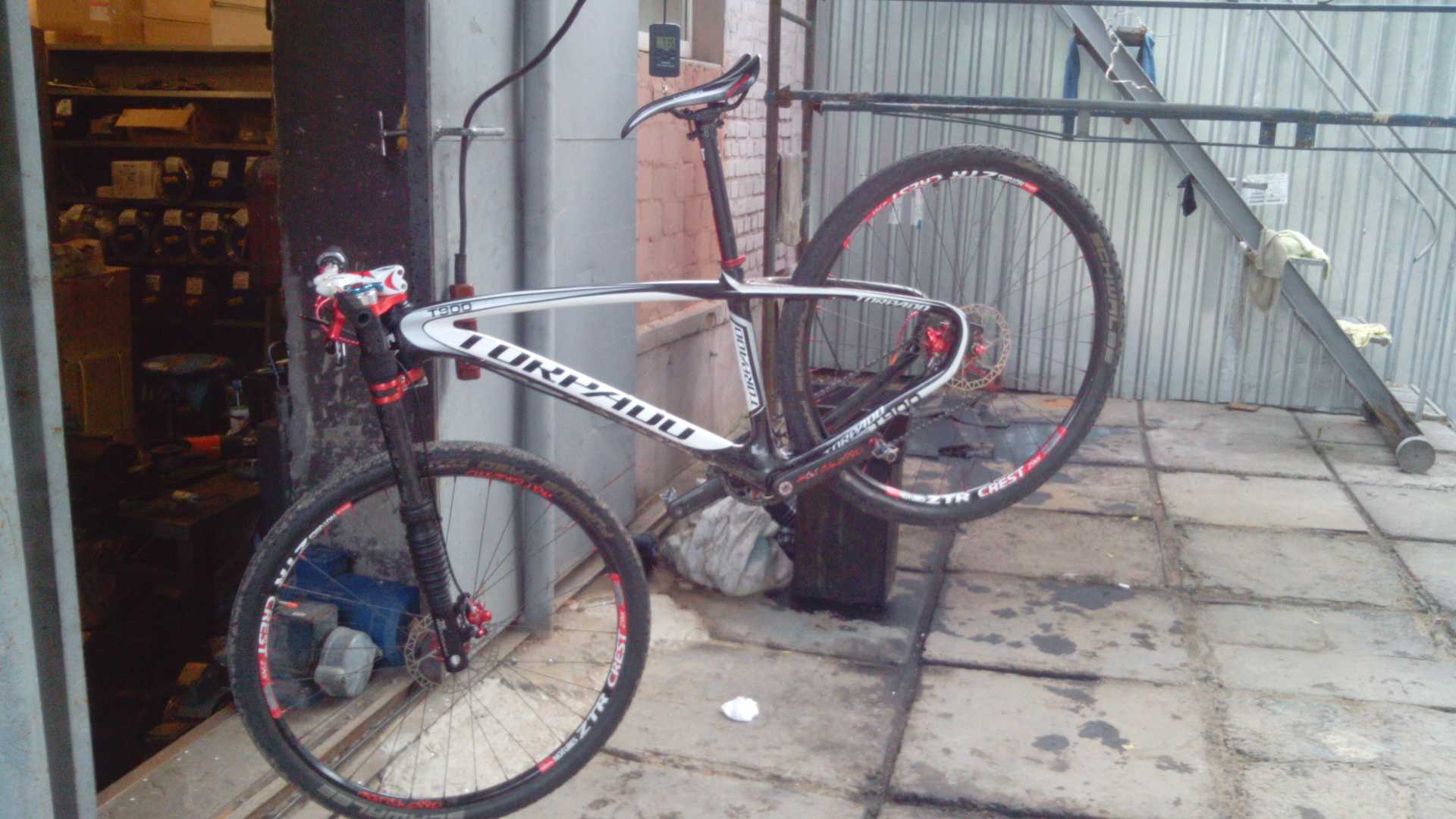

Срезал корону, перебрал вилку и поставил съемную корону от алюмасовой Lefty max, отскакал достаточно агрессивно около 1000 км и после очередного приземления (в залоченном состоянии :facepalm: ) она стала такой:
2014-06-13 07-59-37_1402635604.JPG [ 125.24 КБ | Просмотров: 2363 ]
Теперь ищу нового донора для тюнинга :crazy:

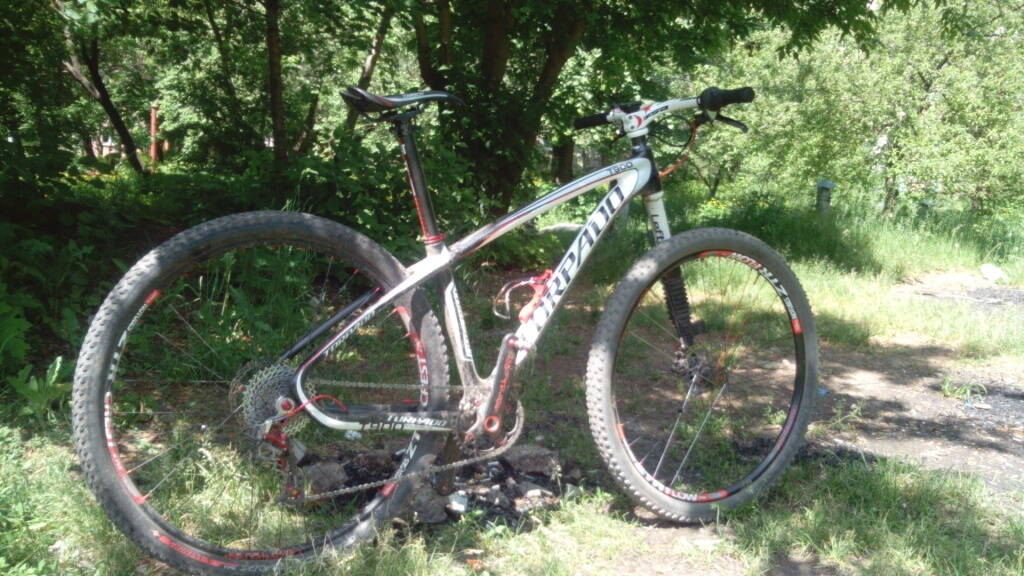

Теперь езжу на говнобайке с алюминиевой Лефти - у меня 2 одинаковых (почти) байка.
