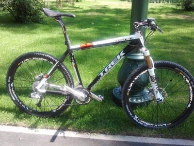

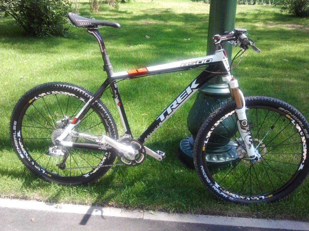

Рама - TREK - 8500 19.5 черно-белая 2010 MTB 1.745
Вилка –Fox 32 F100 TerraLogic 2012 г 1,500
Руль – Truvativ Noir T30 0.130
Вынос – FSA OS-99 CSI 100мм 0.130
Подсидельный штырь FSA K-Force Light SB25 seatpost 0,220
Рулевая –полу-интегрированная FSA ZS-3 1-1/8 0.113
Седло –Fi'zi:k Gobi XM 0.253
Шатуны –Shimano Deore XT , FC-M770 0.760
Каретка – Shimano - Press-Fit BB91 0.074
Кассета – Shimano - CS-M770 XT, 11-32 9-зв. 0.262
Цепь – Shimano - CN-7701 112 звеньев, 9-зв. 0.276
Манетки – триггеры Sram X.0 0.255
Перекл. Передний – Shimano Deore XT FD-M770 Top Swing 0.157
Перекл. Задний – SRAM X.0 0.200
Педали – Shimano XT 770 0.350
Тормоза – AVID - ELIXIR R 160 0.750
Колеса Mavic Crossmax ST 2012 1,600
Покрышки – Schwalbe Marathon Supreme 26 x 2.00 Folding, Schwalbe Racing Ralph 26x2.10, Evolution
Грипсы -SCOTT LOCK-ON PRO 0.122
Рубашки с тросиками Alligator Bullet Proof 0.104
Мигалка задняя Fizik Blin:K Rear Light 0.018
Велофара Magicshine MJ-872
Велокомпьютер Sigma Rox 9.1
Вес выходит 10,6

Покрышки совсем не в тему.(не учитывая ход вела). И вопрос-что дальше? Для чего столько денег вложено?

покрышки для уменьшения хода вела, на соревнованиях, я уверен, стоят другие.

Помогите пожалуйста разобратся с вилкой foxTerraLogic

красивый велик! я бы поставил резину злее, вытащил бы кольца из под выноса, и не вылазил бы из лесу с таким великом :)
А почему поменял подсидел kcnc на fsa? kcnc ведь легче и надежней.
 Заголовок сообщения: Re: Собрал TREK 8500 обновление на 5 стр
СообщениеДобавлено: 16.05.2012 17:17
Сообщения: 189
Город: Харьков. Рогань
Зарегистрирован:24.01.2010
Захотелось карбоновый подсидел и цена хорошая по поводу покрышок счас я катаюся на работу думаю ральфы ставить это бред вот кто б помог разобратся с вилкой был бы благодарен

HA060980ADI
внизу крутилка порога пробоя терралоджика. вверху крутилка отскока ну и давление под вес
