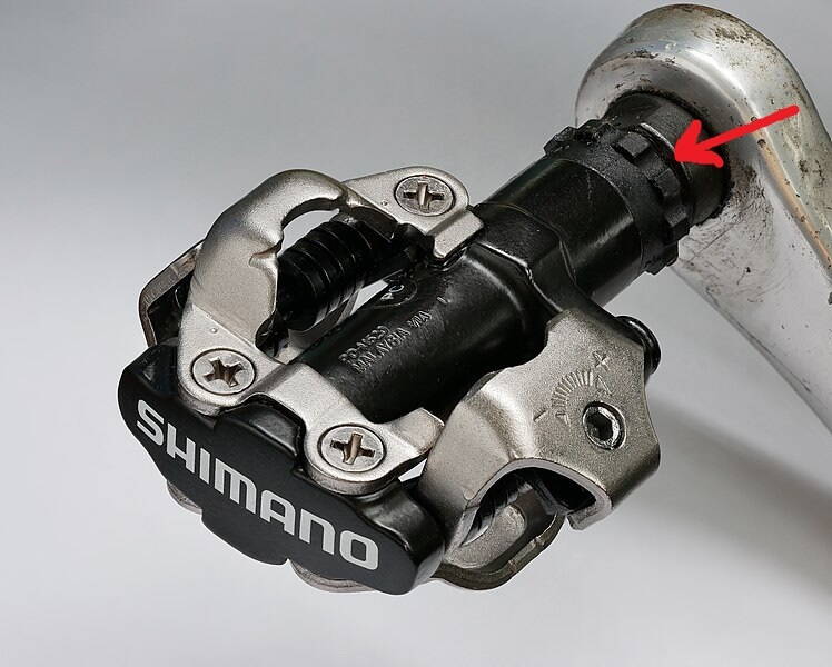

Після перших 100 км проблем з переклюками немає. Але на останніх 10 км скрипіння великої передньої зірки не зникло (коли ланц на двох задніх мінімальних зірках). Появляється коли натискаю праву педаль в момент їзди. Везти на ТО нехай змастять чи пройде само? Підозрюю, що це після того як проїхав пару кілометрів в дощ, не міг стриматись :)
На старому Ардісі залив би в педалі машинного мастила за пару гривень і забув про проблему, а тут я так розумію таким способом не відкуплюсь ? :sad:
Возможно просто цепь трется об передний переключатель. Когда велосипед стоит ты крутишь и все тихо, не трет (большая спереди, маленькая звезда сзади). А при педалировании идет нагрузка и цепь может цеплять переклюк.
Если тебе кажется что звук издает педаль, то попробуй проверить на люфт. Так же возможно попал немного песок (после дождя)

Вечером буду знать, но если такая причина (песок), то на промывку и пересмазку или со временем пройдет?

У меня было разок немного песка попало (даже не дождь, а после зимы на дороге песка очень много было). Салфеткой сухой протер.
748px-Shimano_SPD_pedal_PD-M520.jpg [ 125.32 КБ | Просмотров: 3610 ]

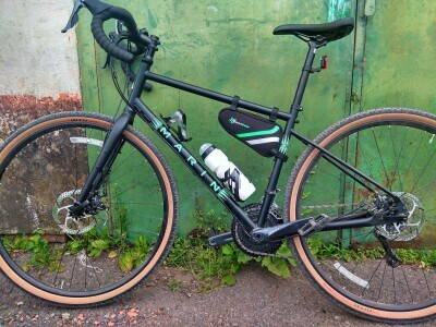

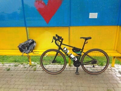

IMG_2019-06-14_195601_HDR.jpg [ 340.87 КБ | Просмотров: 3275 ]
