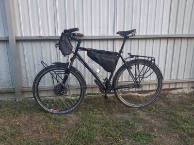

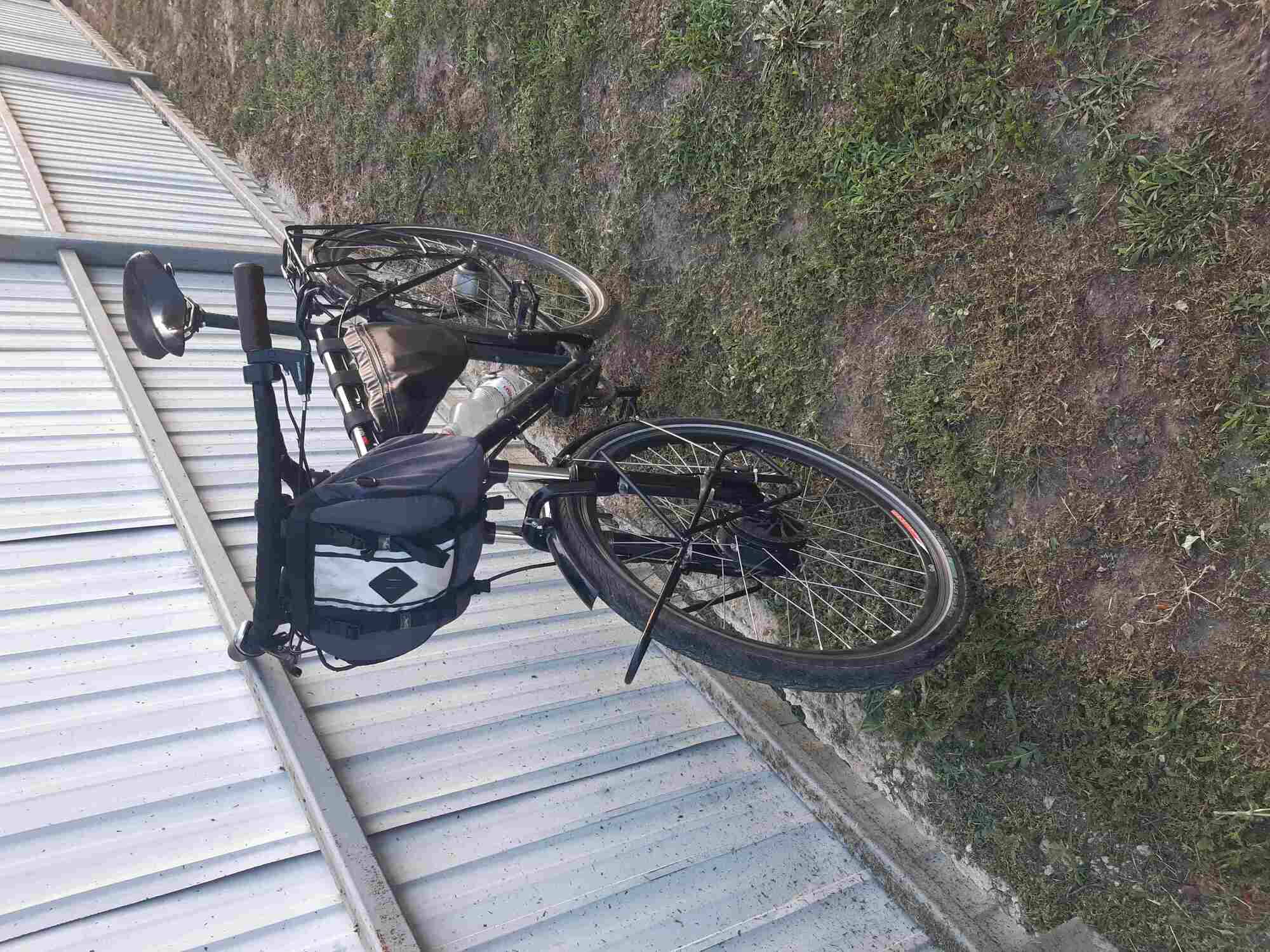

З нового:
1. Велосипед став мопедом :D Електромотор на 500 ватт і запас ходу 40 км. Управління як вручну, так і від PAS (датчик обертання педалей управляє мотором).
2. Амортизаційна вилка noname, але працює непогано.
3. Оскільки нова вилка- передні дискові гальма Avid BB5 з ротором 160 мм. Не впевнений чи можна туди 180 мм. Тому поки так.
4.За допомогою хомутів зміг поставити передній багажник Tubus. З естетикою поки не дуже, але зроблю красиво.
5. Поставив задню покришку більшого розміру.
Наче все... планів більше немає)

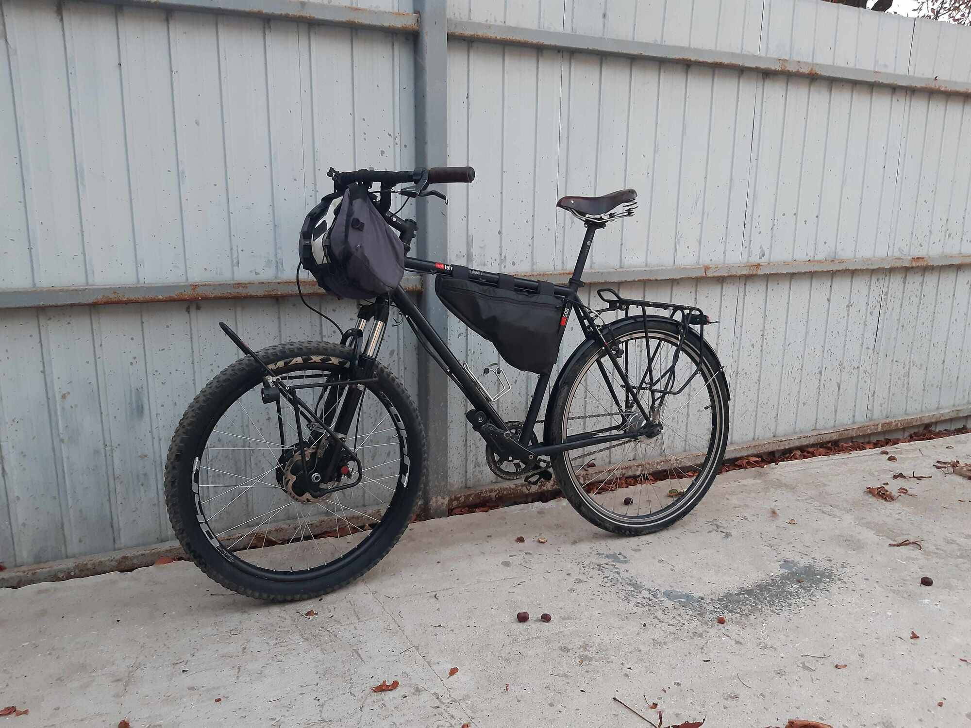

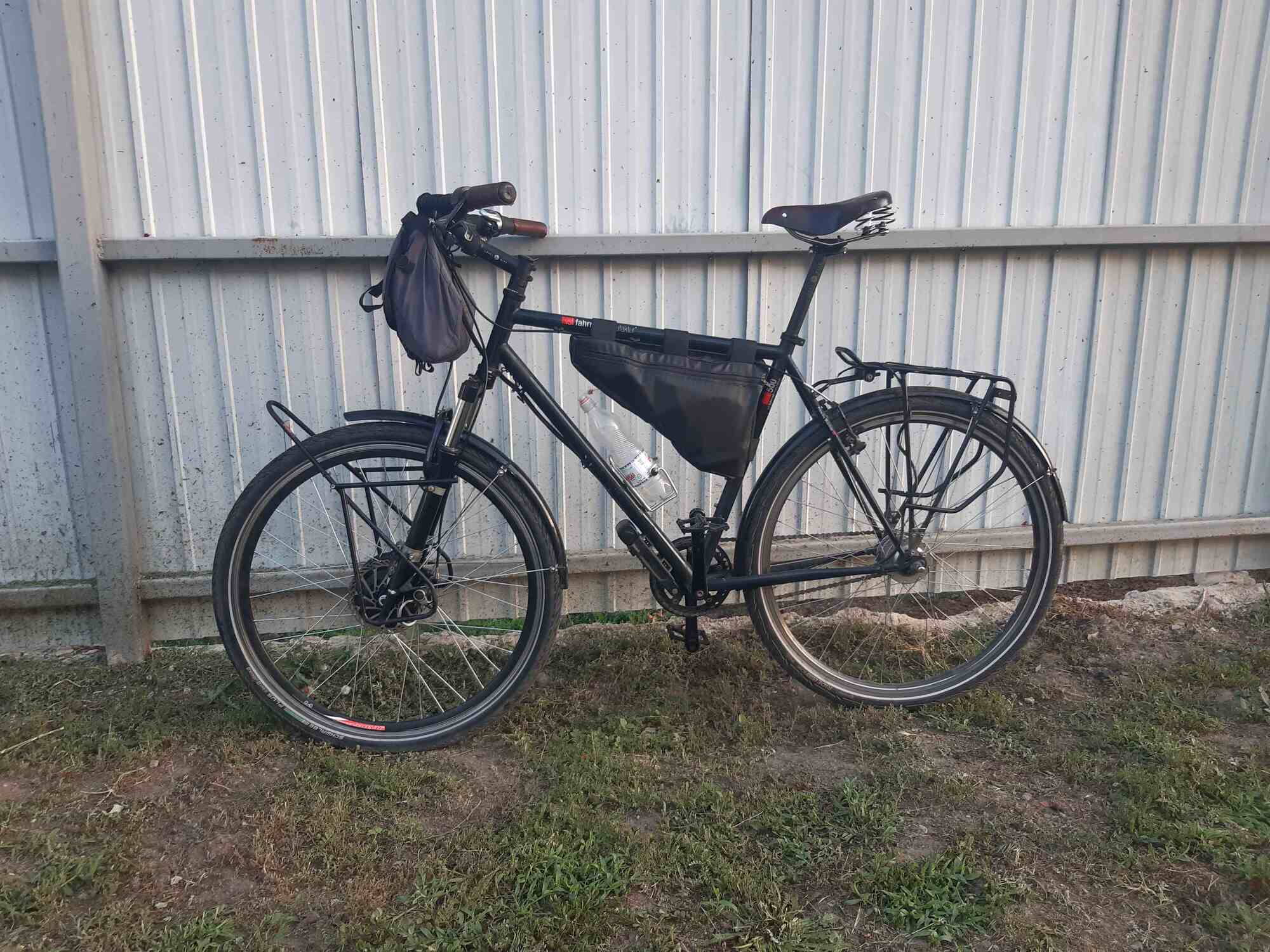

Актуальний вигляд велосипеда))
