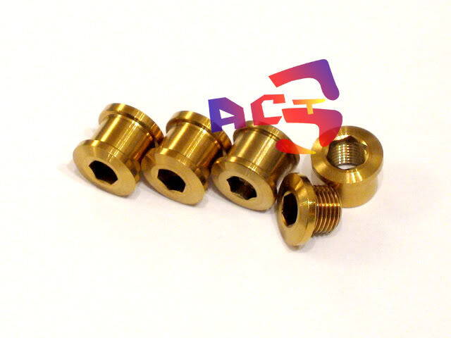

Заменил болты шатунов на Ti Gold
chainringgold4copy.jpg [ 35.36 КБ | Просмотров: 2012 ]

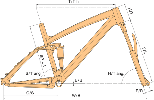

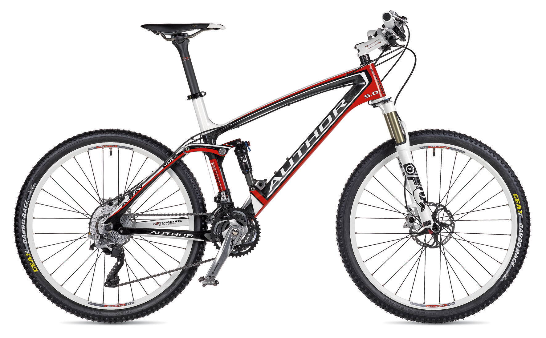

Поскольку хочу оставаться на Authore и в будущем, то подыскал замену сегодняшней раме на "продвинутую" full suspension карбо-раму AUTHOR A-RAY 5.0_2014
http://www.author.eu/ru/bikes/2014/a-ray-5-0-8/
FSX26-frame-sketch-2014.png.png [ 78.17 КБ | Просмотров: 1906 ]
A-Ray_5_0_2014.jpg [ 931.66 КБ | Просмотров: 1905 ]

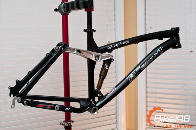

Если буду брать не Authorовскую раму то вот:
Ellsworth Epiphany (!)
ellsworth-epiphany-sst.2.jpg [ 90.38 КБ | Просмотров: 1860 ]

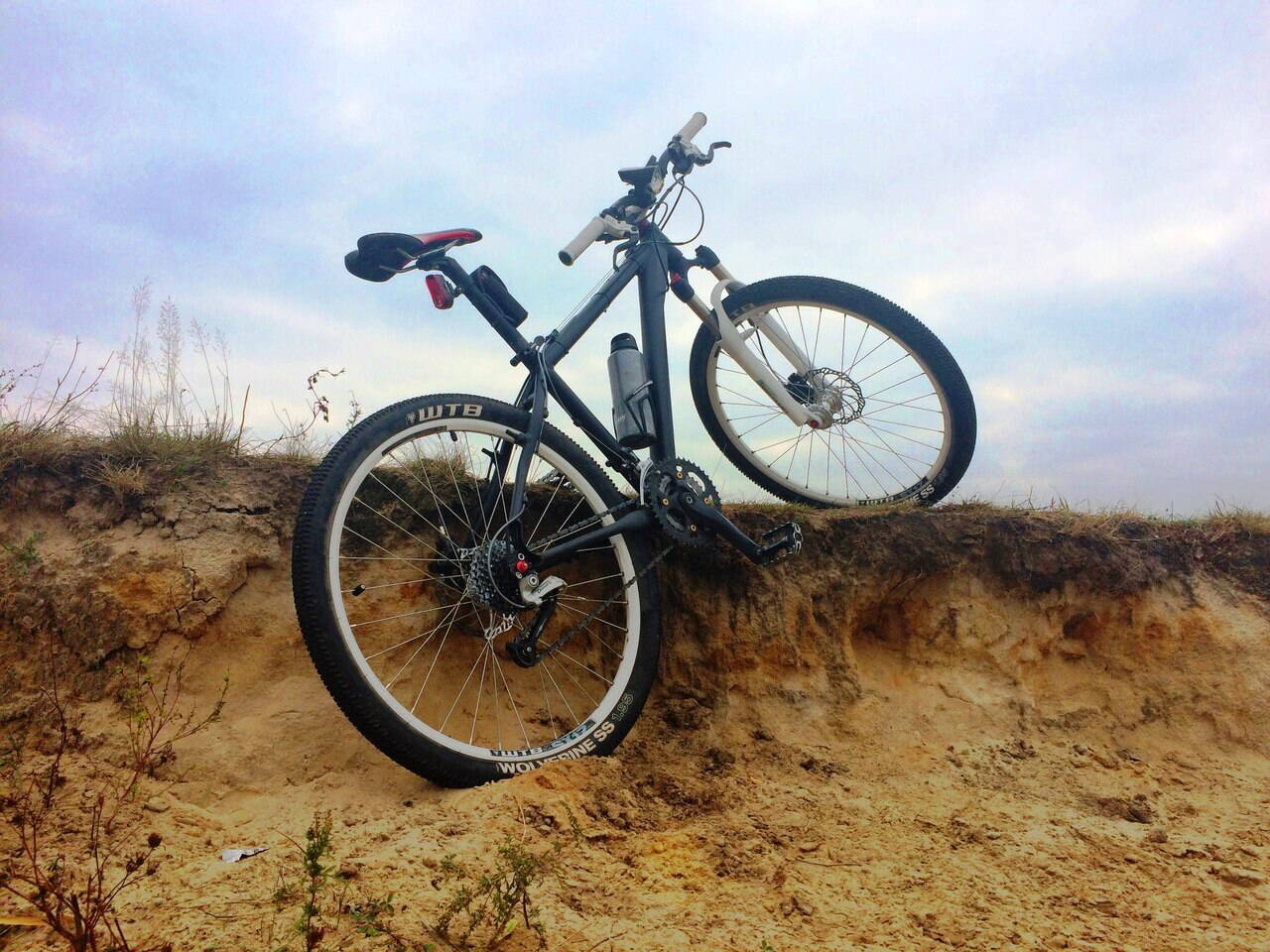

Пока катаю по бездорожью. Асфальт не приживается у меня чего то, хочется грязи и горок.
Всё хорошо, но цепь всё равно соскакивает на некоторых передачах, особенно на звезде на 22 зуба.
Как с этим бороться? Может кто что посоветует? Опытные же есть здесь, я знаю!)
Могу сам копаться, руки не крюки, только не знаю с чего начать)... или к мастеру катить?
В светлом будущем скорее всего поможет замена системы на "получше" и 2х10, или вообще sramXX1 на 10-36 или 11-42 да и всё.
awkUE0Um_X0.jpg [ 312.06 КБ | Просмотров: 1796 ]

Заезжал к мастеру, рассказал что цепь проскакивает.
Посмотрел,проехался,померял инструментом, и сказал нужно срочно новую ставить, или кассете скоро будет торба, уже "съела" и так. (а кассета прошла фигню, может км 400-500). Но "проскоков" было много.
А цепь я не знал сколько прошла до меня. Короче как сменю цепку, "слёты" и проскоки должны уйти. Если нет, то уже и кассете "торба" тогда наступила.
