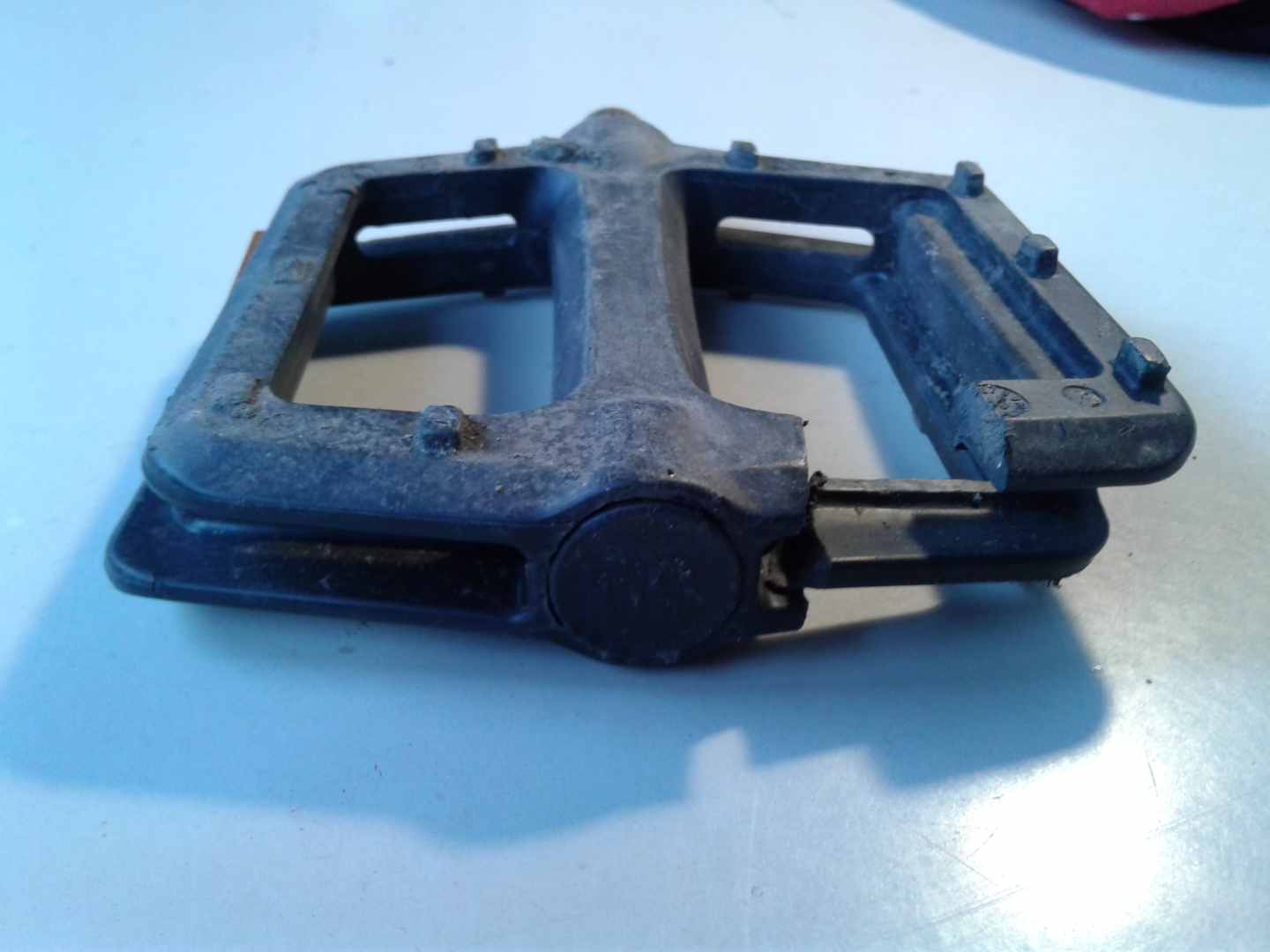

А это почему их лучше поменять
001.jpg [ 48.93 КБ | Просмотров: 1937 ]

еще вспомнил про дешевые пластиковые педали - там заглушка часто вылетает и конуса открыты для грязи и воды - подшипники не долго походят, поэтому смотреть чтобы плотно сидела заглушка.
с другой стороны возле шатуна подшипник не защищен пыльником, поэтому или каждый год перебирать или докатывать и брать педальки получше.

Стас съездил в магазин и купил пластиковые педали за 55 грн. Поменяли одну и поход продолжился. Потом ломается вторая ось также. Ну педаль снова меняется на пластиковую. Едут. Разваливается корпус пластиковой, как на фото выше. Игорь на стоянке разбирает это всё, и на оси от пластиковых педалей, ставит корпуса металлические, и о чудо, всё подошло! Так и заканчивает поход. Кто не видел, ссылку могу дать.

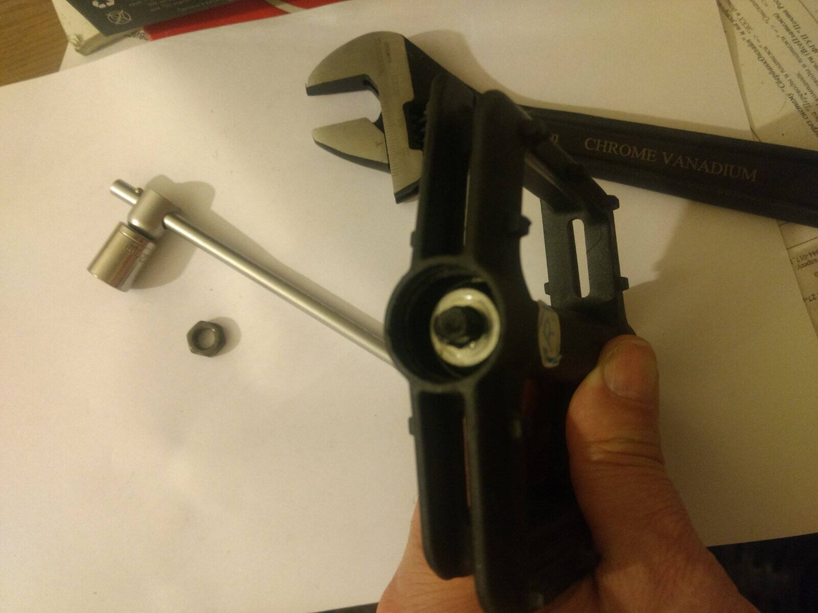

berkut писал(а):
как там педальки, раскрутил уже?
Нет, я пока не дошел до леруа мерлен, завтра доберусь. Там можно купить либо вороток большой 1\2 и к нему головку на 12, либо вот такой набор ключей торцовых дешевых, среди них есть на 12. Потом идея такая: раз у меня нет тисков, закручу обратно педаль на шатун, захвачу с той стороны ключём рожковым на 15, а со стороны гайки буду пробовать другой рукой срывать гайку в противоход. Главное рычаг чтоб большой был

berkut писал(а):
я свои недавно раскручивал для замены смазки, был неприятно удивлен, что на разных педалях разная резьба. думал разная резьба только при установке на шатуны учитывается.
Ааааа блин ха-ха, тоже так думал, что связано только с шатунами.... вот же я тупой, точно, всё получилось и с этим инструментом))) Правда всё равно как и хотел надел на шатун и только потом получилось. Вот спасибо тебе, выручил! Вовремя при чем, не придется ехать за инструментом. Да уж.. век живи, век учись как говорится)
Сразу вращаться стал по другому, перетянут был, к тому же надо будет теперь педаль разобрать, докупить какой нибудь обезжириватель, бензин чистый, промыть старое и по новой хорошую смазку уложить. Хотя там есть смазка, может и не надо.) Если честно, то затянуто было не так уж и сильно, просто педали такие, что чуть больше подожмешь и уже перетягиваются, по хорошему менять их надо. Так что норко тут не при чём)

вот и хорошо.
насчет обезжиривателя, там же просто шарики не сепараторы зачем мыть, тряпочка или туалетная бумага поможет.
если смазка не грязная значит послужит.
повторюсь главное при сборке, кроме отрегулированных конусов, нужно чтобы заглушка на конуса туго села и не терялась.
