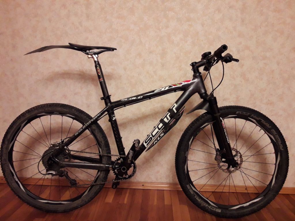

Добавлю сюда и свой пепелац
Итак комплит. С указанием реальных весов компонентов, взвешивалось на электронном кантере и электронных весах.
Рама Scott Scale 20 (2007 год выпуска) - 1080 грамм.
Система Truvative Noir Carbon с расчетом 34т звезда elfan и кареткой Truvativ GXP TEAM стандарт bb90 (105 грамм) - 607 грамм
Цепь Sram X9 - 254 грамм на 9 скоростей с замком SRAM
Вилка RZ Racing Carbon - 780 грамм
Рулевая FSA (полуинтегрировнная) на промах - промподшипники практически новые.
Руль Easton EC 90 - под диаметр 31,8 и ширина 620 мм - 107 грамм (реплика) с интересной текстурой карбона (пупырышки), впервые такое встречаю, вес - (107 грамм) - новый
Вынос SCOTT алюминиевый 90 мм - 140 грамм
Подсидел Easton EC 70 (оригинал) диаметр 34,9 мм и длинной 350 мм- 223 грамм - новый
Зажим SCOTT (внутренний диаметр 38,3) - 45 грамм - новый
Седло карбоновое noname -118грамм
Грипсы неопреновые ProPalm - 30 грамм
Дуалконтролы Shimano ХТR - 960 (3*9) - 670 грамм (тормоза и манетки в одном флаконе)
Задний переключатель Shimano XTR rd960 (3*9) - 207 грамм с обратной тягой, один модельный ряд с дуалами
Передний переключатель нет
Педали X-Pedo-Ti-215 грамм с титановыми осями на промах, не разу не подвели переходят от вела к велу уже 3 года, люфтов нет
Рубашки обычные бюджетные
Кассета Sram PG980 на пауке на 9 скоростей (11-34)- 305 грамм
Колеса Shimano XT-775 - 1680 грамм , легче не планирую из за быстрой ушатываемости, были ZTR Crest, восьмерки за 2 недели использования, лучше надежные колеса иметь.
Еще есть дополнительные колеса DT Swiss XR 20 (2012 год) Tubuless ready на промах - вес 1680 грамм с роторами shimano rt79 180 и 160мм и покрышками Continental SportContact 26/1,6 (500 грамм на покрышку). Оставлю для асфальта
Ротора Shimano XTR RT-97 centerlock по 160 мм оба - хз грам
Покрышки классика Schwable Racing Ralf Evo 26/2,1 - 465 грамм и Schwable Racing Ralf Evo 26/2,25 - 540 грамм , все безкамерно, гермет 100 мл - Stans no Tube.
Итоговый вес в данном комплектации 8460 грамм

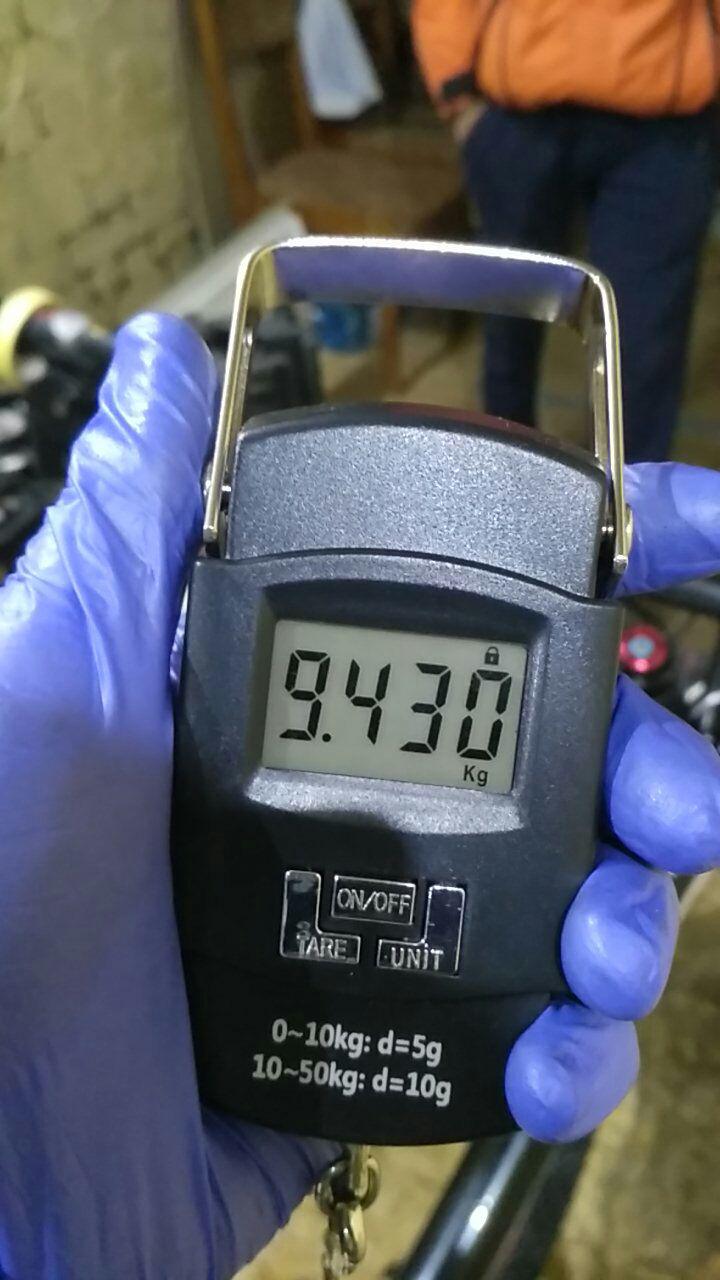

photo_2018-03-11_17-20-54.jpg [ 134.8 КБ | Просмотров: 9087 ]

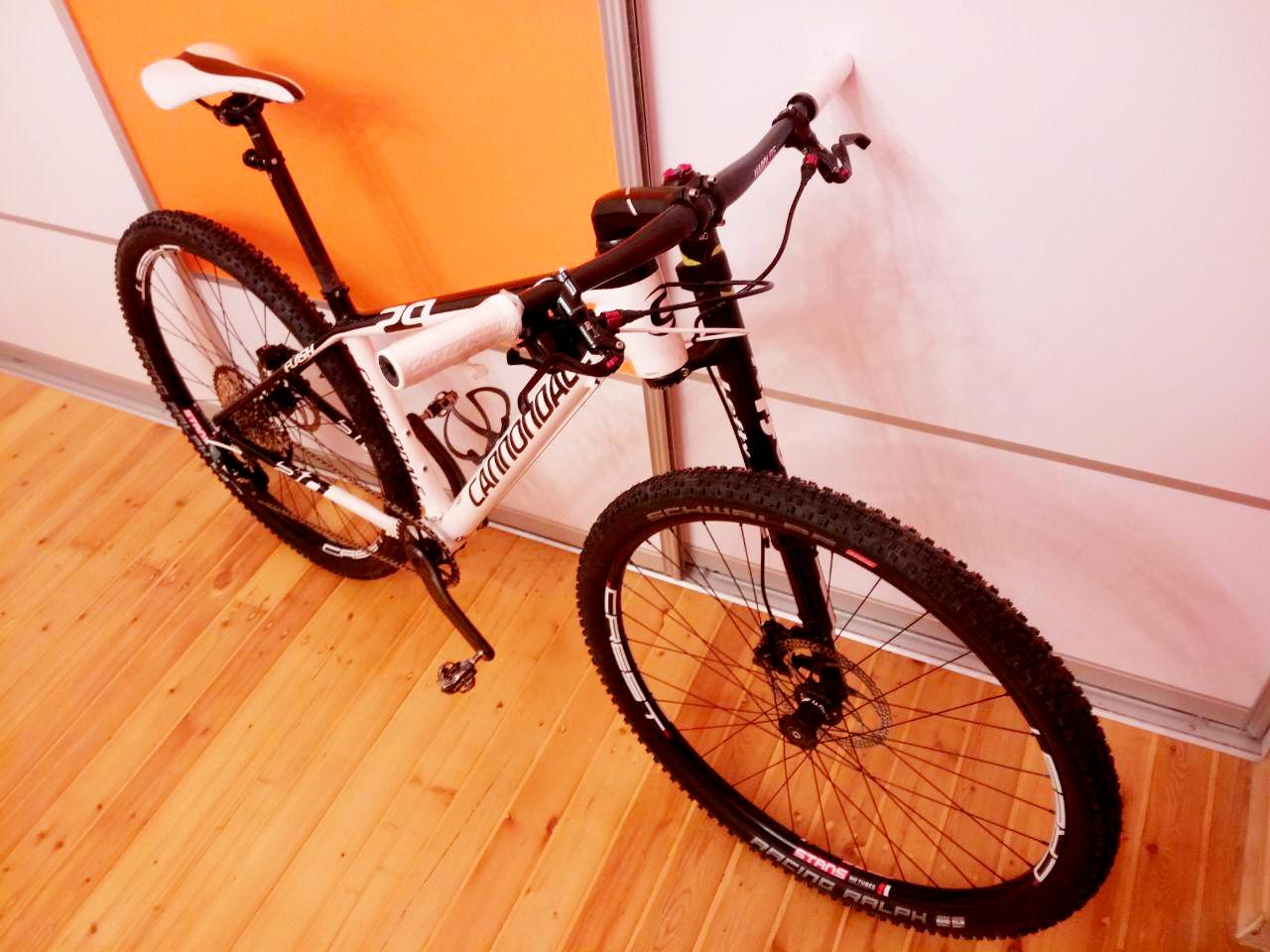

найнер Cannondale f29 Carbon
Вес: 9,430 (с подфляжником и габариткой)
photo_2018-03-10_18-54-26.jpg [ 96.78 КБ | Просмотров: 9087 ]
за весом не гнался, но раз уж в лимит влез, решил запостить, есть на чем сбрасывать, но пока и так норм
Спека:
Рама Cannondale F29 HiMod волокно,F-SERIES Carbon, Speed Save, BB30, 1.5 Si Head Tube, 2013, size: M(17)
Рулевая Cannondale Lefty / Headshok Headset Bearings 50.8mm OD x 39.68mm ID x 7.14mm Width
Вилка Cannondale Lefty PBR 100mm 29" OPI upper and 32mm lower leg (alloy)
Вынос Cannondale OPI Si Stem Length: 100mm, 31.8 mm
Проставка\пыльник Cannondale Headshok/Lefty Headset Upper Bearing Seal outer diameter of 58mm
Каретка Sram BB30 Shell Width: 73mm, 30mm x 42mm x 7mm 6806 RS или эквиваленты 6806-2RS/6806-2RS1/6806-2RZ/61806RS1
Система SRAM X0 --> Garbaruk narrow/wide BB30, 32T Direct Mount
Манетка SRAM X1 11s
Задний пер-ль SRAM GX 1x11s castom garbaruk cage
Кассета Garbaruk 10-50T 11-speed Cassette
Цепь Campagnolo Record 11 speed
Тормоза Formula R1 + TFRA + FCS 2014
Адаптеры калипера Formula front: 180 IS to PM, rear: 160 PM to PM
Подседельный штырь Bontrager carbon 27,2 mm
Руль HARDLite 680 mm
Педали Shimano XT PD-M780
Седло Selle italia SL
Грипсы Cannondale Super Light
Колеса:
Втулка пер. Cannondale Lefty SL 32holes black 2017
Втулка зад. trailmech32holes black, VRT (Vortex Ring Technology) 2018
Спицы DT Swiss Diameter: 2.0 - 1.8 - 2.0 mm, Double Butted
Обода Stan's notubes CREST MK3 29
Покрышки Schwalbe Racing Ralph Evolution SnakeSkin ADDIX SPEED 29" Folding
Лента stans no tubes 25mm
Нипеля/золотники stans no tubes
Ротор перед. Formula Lightweight 180 mm 6-Bolt
Ротор зад. Formula Lightweight 160 mm 6-Bolt

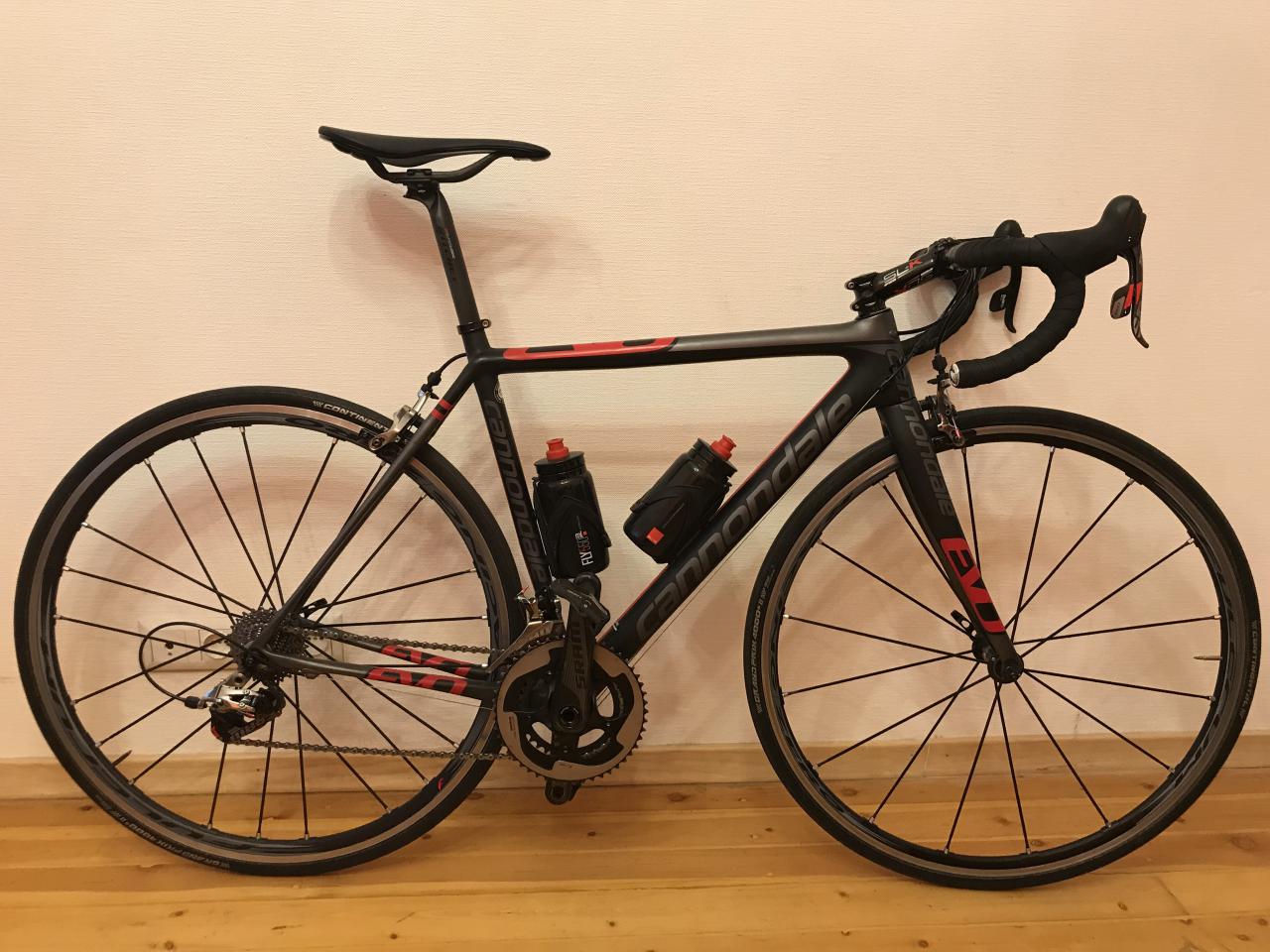

Ровно 7 кг с флягодержателями, креплением под гармин. Т.е. без онных ~6.910 кг
Cannondale SuperSix Evo Red

 Заголовок сообщения: Re: Галерея: Наши легкие байки
СообщениеДобавлено: 22.12.2019 00:36
Сообщения: 116
Город: Kyiv
Зарегистрирован:12.10.2014
если подрезать тросик переклюка то еще -10г!
