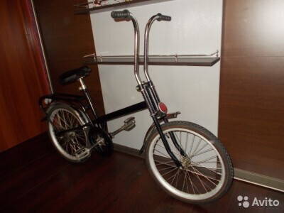

Когда англичане начали ездить на "бромптоне", я еще в школу ходил и ездил на "Десне-2", потом на "Украине"... А у друга детства был велосипед "Эврика", которому все завидовали, потому что у него колесо подворачивалось под раму (аналогично Бромптону). Правда, система складывания была идиотская и быстро выходила из строя. Потому что упорная резинка была прорезана крепежными болтами поперек, а не вдоль, как у Бромптона. А резина, работающая на разрыв, рвется очень быстро. И да, это камень в огород ностальгаторам по СССР. Потому что там за редким исключением все было так сделано, через одно место.
Это "Бромптон"
5f5b605552bc7d310f58aa74da2ce234.jpg [ 72.56 КБ | Просмотров: 3977 ]
Это "Эврика"
2828209149.jpg [ 65.84 КБ | Просмотров: 3977 ]

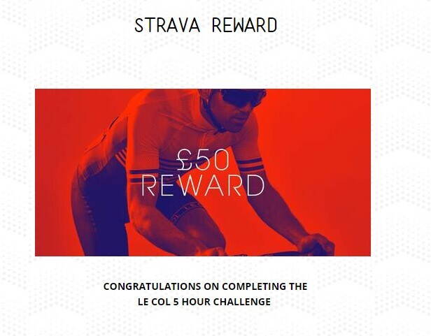

Выиграл скидочный ваучер на Le Col. Никому не надо? ;)
ScreenHunter_324 Oct. 14 18.53.jpg [ 52.44 КБ | Просмотров: 3907 ]
