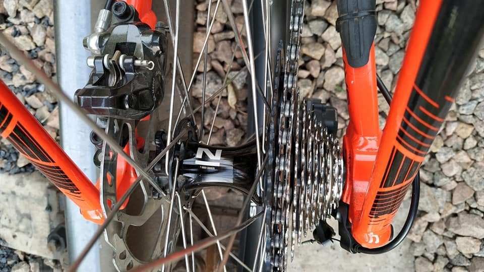

Но, стремлению к совершенству нет предела, а посему, напрашивался апгрейд. Прежде всего, замена стоковых втулок, качество которых, мягко говоря, не очень.
Поэтому заднюю втулку (а там еще пришлось поколдовать с этим хитрым 141 стандартом)
заменил на бустовый 148 новатек. Сточил по торцам по 3.5 мм, и посадил на переходник с оси на эксцентрик.
FB_IMG_1628346795094.jpg [ 78.99 КБ | Просмотров: 2714 ]

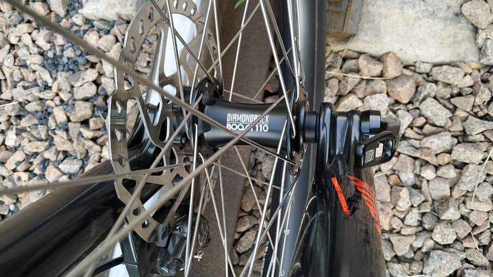

Продолжим. Переднюю втулку тоже заменил, поставил на промах.
FB_IMG_1628346870177.jpg [ 77.81 КБ | Просмотров: 2714 ]

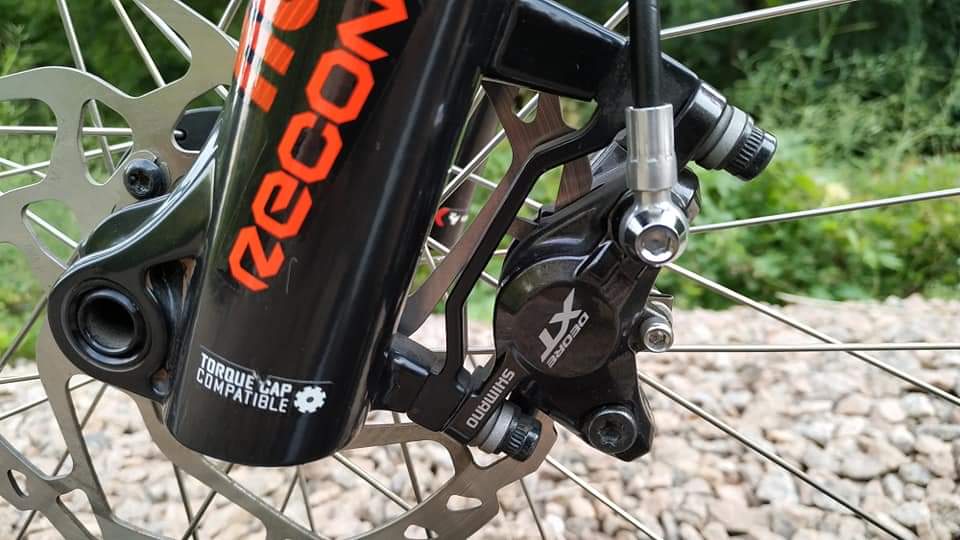

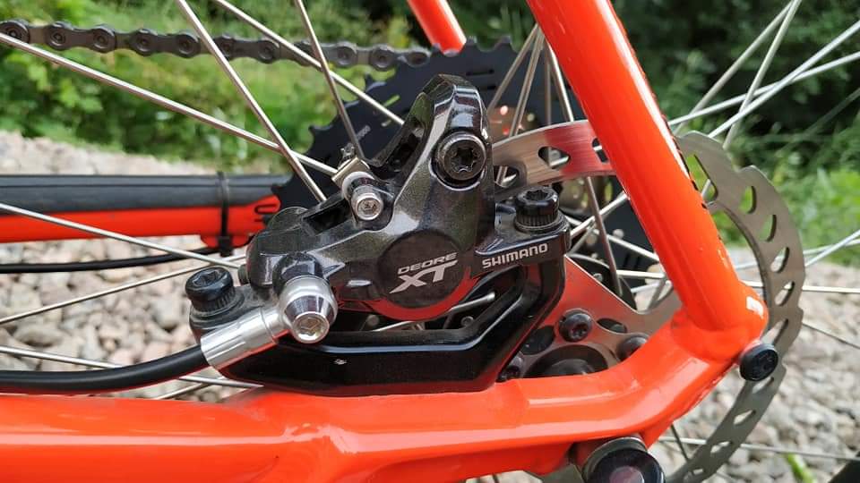

Стоковые простенькие тормоза так же решил сменить на помоднее.
FB_IMG_1628346866988.jpg [ 65.37 КБ | Просмотров: 2714 ]
FB_IMG_1628346863670.jpg [ 66.97 КБ | Просмотров: 2714 ]

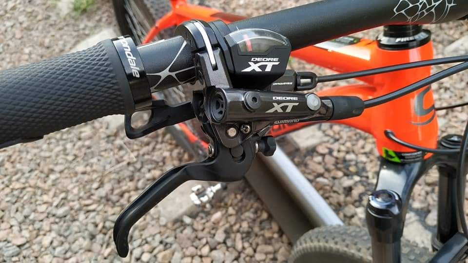

Единственная правая манетка SLX вроде бы и ничего работает, но XT будет точно веселее.
FB_IMG_1628346843884.jpg [ 64.19 КБ | Просмотров: 2714 ]

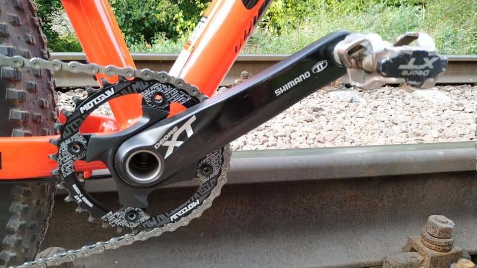

Поскольку я хотел более доступные варианты звезд, то сменил шатуны FSA Comet на классику с посадочным размером BCD 104. Конечно же, тоже XT.
FB_IMG_1628346854056.jpg [ 72.49 КБ | Просмотров: 2714 ]

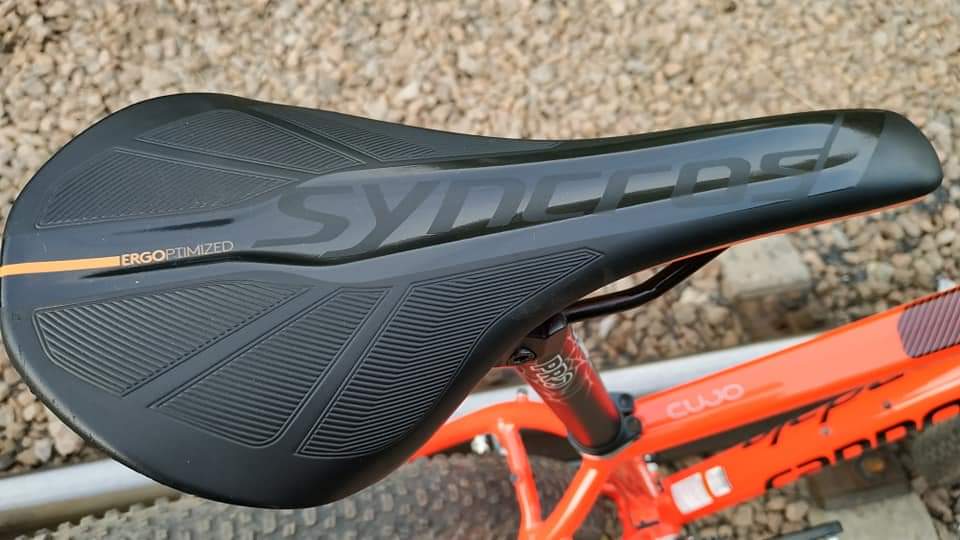

Стоковое сиденье сменил на синкрос, подходит и по цвету, и "по жопе".
FB_IMG_1628346804881.jpg [ 58.15 КБ | Просмотров: 2709 ]

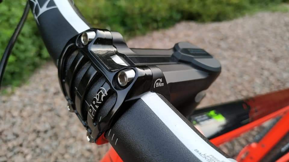

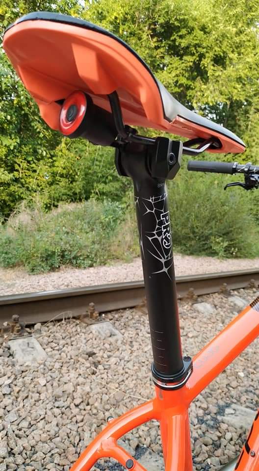

Родные палки, в том числе и дроппер-подсидел заменены на крепкие алюминиевые PRO.
FB_IMG_1628346820717.jpg [ 85.98 КБ | Просмотров: 2708 ]
FB_IMG_1628346833145.jpg [ 42.42 КБ | Просмотров: 2708 ]
FB_IMG_1628346828742.jpg [ 49.89 КБ | Просмотров: 2708 ]
FB_IMG_1628346815984.jpg [ 127.04 КБ | Просмотров: 2708 ]

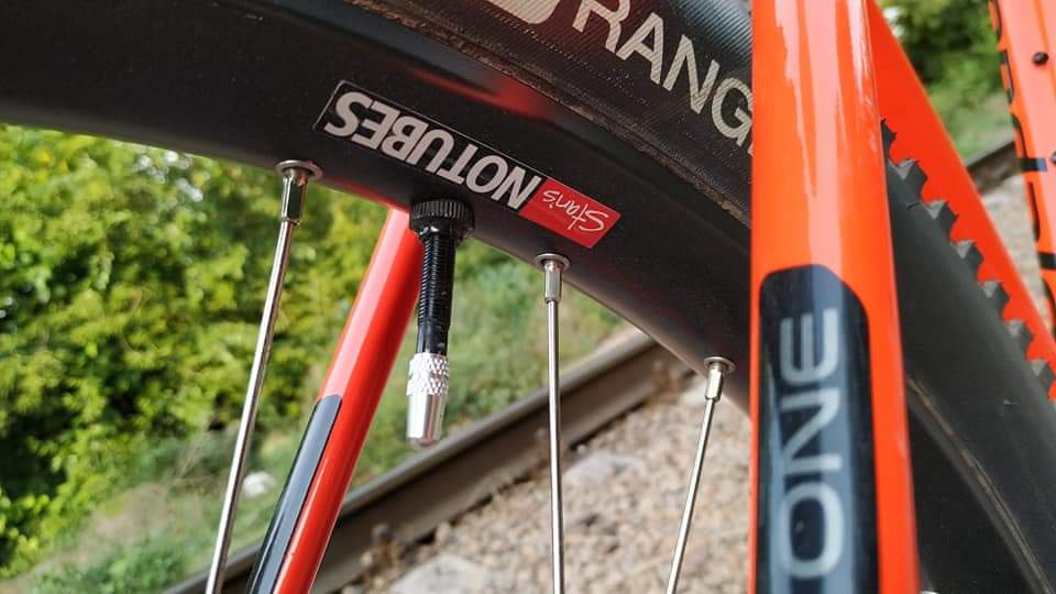

Стоковые обода и спицы тоже вызывали много вопросов, заменены на Alexrims MD40, и Pillar серии PSR с усиленной головкой. Колеса, конечно же в бескамерном исполнении.
FB_IMG_1628346847278.jpg [ 54.39 КБ | Просмотров: 2708 ]

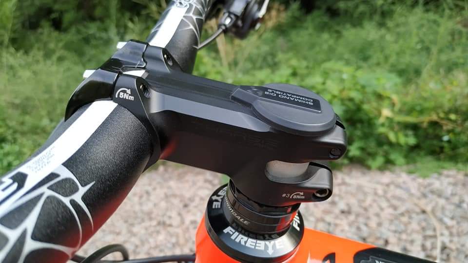

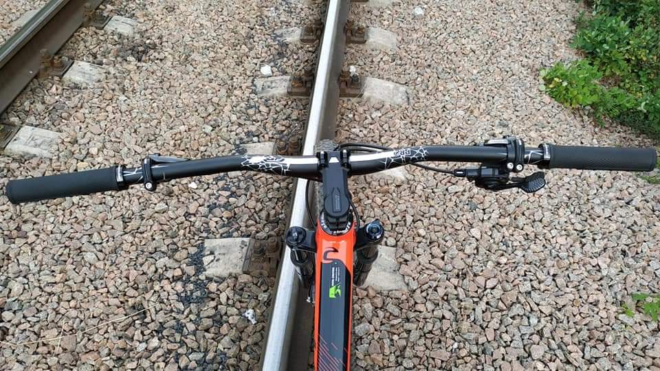

Рулевая на шарах не особо вызывала доверие, поэтому Fireeye
FB_IMG_1628346860260.jpg [ 35.95 КБ | Просмотров: 2708 ]

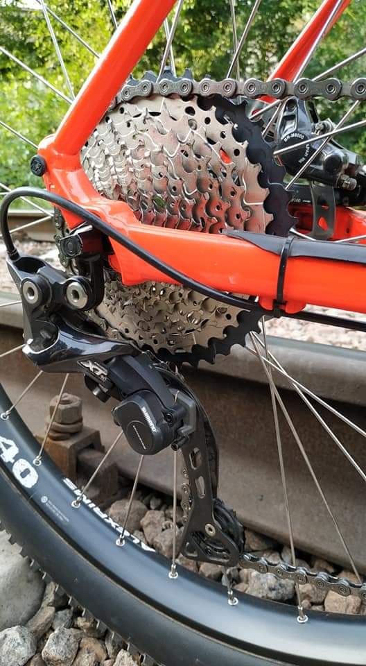

Родная перекидка устраивала полностью, а вот тяжелую санрейсовскую кассету, когда пришло время, заменил на шимановский SLX 11-42
FB_IMG_1628346850845.jpg [ 79.24 КБ | Просмотров: 2705 ]

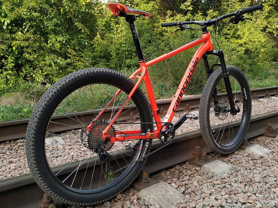

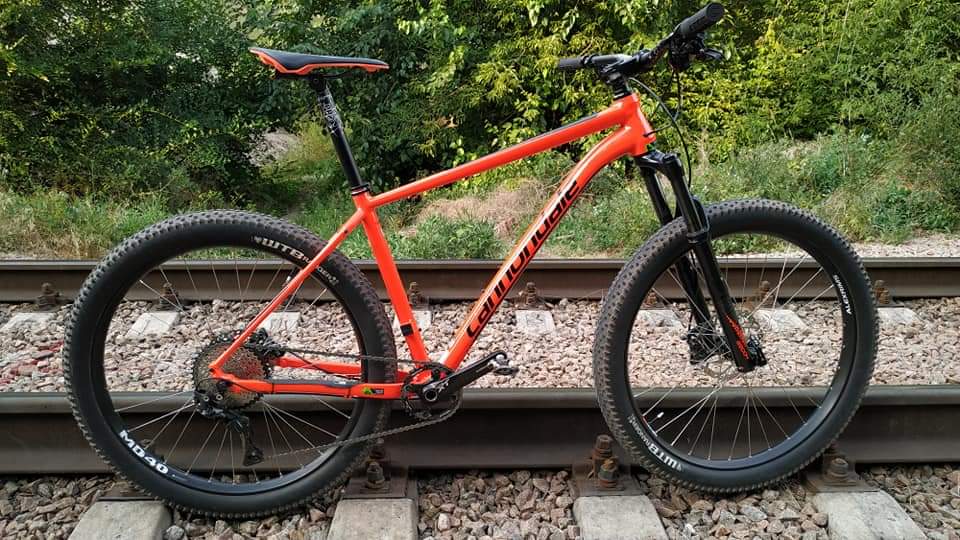

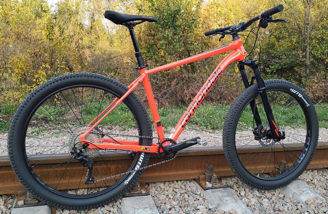

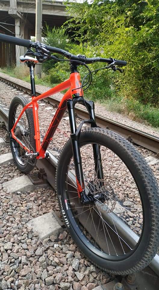

Вот, в общем и целом, от стока осталась только рама и вилка, и вот так все это выглядит:
FB_IMG_1628346812818.jpg [ 112.19 КБ | Просмотров: 2705 ]
FB_IMG_1628346809353.jpg [ 112.47 КБ | Просмотров: 2705 ]
FB_IMG_1628346801019.jpg [ 159.04 КБ | Просмотров: 2705 ]
