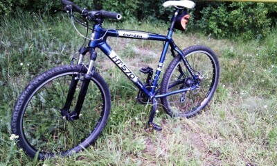

Купил, деньги перевёл, получил трекномер, жду... Приехал! Еду получать, прихожу, что вижу - человек не удосужился его даже обмотать чем-нибудь, просто сняли переднее колесо, и отдал в руки транспортной компании. Перья потёрли, колесо пробили... разочарование... ну что уже поделаешь, назад-то не вернёшь . Начал ездить. Велосипед был просто неухоженный. Тут не затянуто, там подразбито, тут ещё что-то не так. Короче первые навыки самостоятельного ремонта, смазки и перебирания, познания "а как теперь собрать то, что разобрал" :yes:
Комментарий к файлу: таким я его купил
таким я его купил.jpg [ 381.06 КБ | Просмотров: 2317 ]
Прикрепляю первые его фотграфии. Вот на нём я отъездил месяца полтора, и сезон закончился. Успел открыть новые горизонты, наверное, больше в своей голове, чем в географии. Понял, что это не только по двору кататься, а и первые поездки в 50 км :-) В этом году я продолжил катания. Тут уже веселее - сознание было прочно подготовлено, и я хотел и горел. Организовался с парнями, и провёл первый велодень в своём городе. У нас всё получилось! Со своими "блинами комом", но всё же :-) Мы заявили о себе городу, нашли единомышленников. Хотя нас и не много было, но уже в потоке машин, едя на работу, мне могли сигналить или моргать, показывая своё уважение к нам, а не как раньше, только хамство :ROFL:

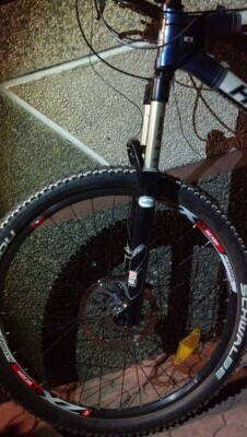

Потом я думал его продать, и купить что-то другое... Что-то продать не получилось, да и как-то, наверное, не особо и старался, не знаю в общем... Но в интернете натыкаюсь, что в городе в моей области за 90-100 км. от меня, человек барахолит своего подвеса. А на нём шикаааааарная воздушная двухкамерная вилка. Под 20-ю ось даже :-) Я уже немного был подкован, и понимал, что это писец как круто. Беру деньги, заправляю того своего друга, и мы едем, ибо "говно в жопе уже горит", и ждать просто так пока оно приедет транспортной компанией никак не моглось. Покупаю у него вилку с колёсами на красивой резине shwable с белыми полосами. Домой, с дома к тому другу на велике (я живу в квартире, а он в своём доме, там двор есть, где можно ковыряться без проблем), и там до часу ночи мы аккуратно всё тулим на свои места :-)
вилка.jpg [ 575.48 КБ | Просмотров: 2317 ]
Первые впечатления - "Бардюры? Не, не слышал". Вилка в 140 мм. хода отрабатывает всё сказочно. Морда задралась. Я, по ощущениям, на харлее, после 80 мм. пружины-масла. Не нравится только ход переключения скоростей, запары какие-то. Принято решение, раз пошло такое вваливание в вел, надо делать всё на уровне. Я опьянённый крутостью ощущений от новой езды, решаю менять все тросы, и не на дешёвку, ибо нефиг. Закупаются тросики, белые рубашки, оконцовочки все. И ещё раз с тем же другом тулим всё на мой вел. Старое всё выкидываем, ставим всё новое. Первый заезд - переключение лёгким касанием... я и не думал, что такое можно вобще :-) Велосипед отрабатывает всё...
В таком состоянии, катаюсь дальше. Узнал все грунтовые дороги вокруг своего города и всех прилежащих посёлков. Познакомился с новыми людьми. Понял, что мне езда даёт что-то новое. Это успокаивает меня. Можно нестись по пылищщи в спусках, сигать с бугров, можно сунуться по Донбасским камням, можно заехать дебри и выехать весь в репейниках, можно просто ехать на "1-8" медленно наслаждаясь погодой :-) Удачи Вам всем, катайте на здоровье!

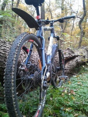

Комментарий к файлу: Такой он у меня сейчас
Qc9_oyI1LKk.jpg [ 904.33 КБ | Просмотров: 2317 ]
Сейчас велосипед в продаже, т.к. скорее всего прийдётся переезжать в Россию. Не хочется, но может быть что-то изменится.
Кстати, вот единственное, что я ещё не понял в своём велосипеде - это как снимается это переднее колесо на 20-ой круто оси ))) Кто в теме - можете в ЛС объяснить )))) Просто не было никогда необходимости это делать, а сейчас вот задумался - этот один момент, где я не лазил.

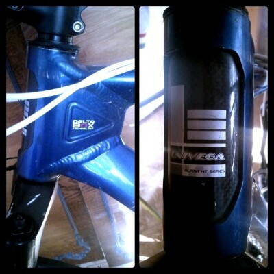

" алюрама с карбоновым стаканом"-это как понять?
Зачем туда вилка 140 ходу,что бы рулевой стакан оторвало при более -менее кантри катании?

Это вот так вот ;-)
IKXTluqllPw.jpg [ 132.58 КБ | Просмотров: 2277 ]

какой кошмар :facepalm:
но стакан тем не менее алюминиевый, просто с дыркой и заклееный...

Стакан все таки алюминиевый, а карбон вставка-то так, для красоты..
Ничего там усиленного в стакане нет, будешь катать нормальное кросс-кантри, оторвет рано или поздно обязательно,рама там рассчитана на 80-100 хода максимум.
И я не верю, что с таким ходом вилки и заваленной геометрией, вел нормально катит. Сгони ее до 100 и вел поедет, и отрабатывать вилка будет не хуже, при хорошей настройке естественно. И здоровье свое сохранишь..

Как ни назови, а на трековых рамах Univega с очень похожим стаканом много лет ездил (и много раз побеждал на чемпионатах мира) волосатый швейцарец Бруно Ризи.
http://de.wikipedia.org/wiki/Bruno_Risi
http://www.pezcyclingnews.com/page/late ... lwSqnBSjj4
http://velostreet.kiev.ua/forum/index.p ... topic=2758
И на шоссе этот Ризи весьма не из последних. Выиграл кучу международных соревнований. С шоссейными рамами, у которых была та же морда.
По-юнивеговски такой стакан называется Delta Box I.

я не думаю что эти победы обусловила такая конструкция стакана :smile:
СообщениеДобавлено: 24.10.2013 22:01
Сообщения: 8304
Изображения: 20
Город: in Ukraine
Зарегистрирован:05.06.2005
Однако стакан на столь заслуженных рамах вряд ли настолько кошмарен, как казалось поначалу при взгляде на МТБ.
СообщениеДобавлено: 24.10.2013 23:45
Сообщения: 1274
Город: Kharkov
Зарегистрирован:07.07.2009
ничего против конкретного стакана не имею, но!
несколько огорчает концепция бессмысленных технических решений, создаваемых исключительно ради понтов/внешнего вида
и еще больше удивляет что потребители на это ведутся...

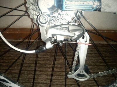

Недавно вот несчастье произошло - при спуске вниз соскочила цепь, попала между колесом и кассетой, застопорило колесо, вывернуло безумно задний переклюк в немыслемую позу, при попытке как-то хоть взяться за всё это, поломался петух... картина была не из лучших, сердце обливалось кровью, домой пешком. Петух нашёл по интернету в велоВиннице (большое спасибо магазину! Кстати, очень приятно работать, люди оперативно всё выслали, всё чётко, рекомендую). И теперь у меня вместо Асеры стоит Deore LX :-) Жду завтрашнего дня - наконец-то на работу не пешеходом.
5gWSO5FyrtY.jpg [ 773.14 КБ | Просмотров: 2016 ]
