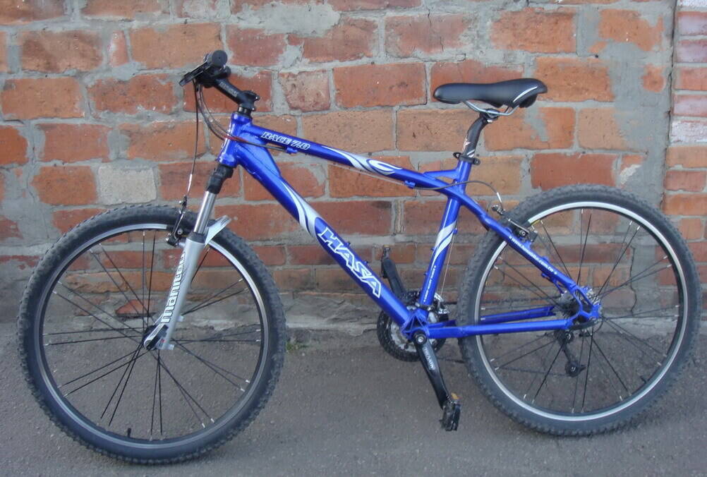

Рама - Hasa 9.0 Race
Вилка - Олдскульная Suntour Magnesium, зато мягенькая, пружины в обеих ногах.
Заднее колесо - на RM30 и ободе Kellys
Переднее колесо - крепкое ноунейм под диск
Тормоза - задний вибрейк Тектро, передний диск Shimano 465 с ротором Промакс
Покрышки - 1.9 слики DSI (made in baraban) + комплект WTB Velociraptor
Система - Shimano TX70 (42-34-24)
Кассета - Sun Race 11-32 8k
Цепи - Shimano UG51
Переключатели - передний Shimano Deore, задний Sun Race M90
Картридж - классика Shimano UN-26
Седло - SMP
Руль - Bontager
Вынос - Zoom
Моноблоки - Shimano EF50 8k
Рожки - TranzX эрго
Рубашки\троса - Shimano\Alligator
Подседел - Hasa
Рулевая - VP на промах
Педали - VP 990

Выкладываю вел друга. Собирался вел, как замена подорожавшему транспорту, а также как средство от стояния в пробках и давках ))). А также для выездов на природу и оздоровления в целом. Собирали многое из того, что было под рукой. Остальное докупили. Много мучались с картриджем. из-за особенностей рамы, нужно очень четко подбирать чейнлайн. Кареточный узел сделан там как эдакий кубик из плоскостей. поэтому все картриджи были короткими. Подошел самый длинный шимано картридж кажется 122.
Хочу отметить, что санрейсовский переклюк несмотря на свою внешнюю мягкость, достойно себя проявил. Сначала были проблемы при переключении, но выяснилось что это петух. Выровняли и все стало хорошо. Так же я сейчас на 3м веле испытываю постановку 7к цепи на 8к трансмиссию, как попытка увеличить ресурс. Цепь становится впритык!! к соседним звездам по кассете, но не цепляет. После 1000 км на шоссейнике отзыв могу составить только положительный. На Хасе тоже всё отлично работает. Гоняю свой в 3 цепи, этот решили в 2. Ибо не думаем, что санрейс кассета проживет 10к. Поживем увидим. Пока байк радует хозяина. И хоть у него нету ломовой скорости, как у Kellys Magic, но у него есть более важное качество - управляемость. Очень отзывчивый вел. Послушно проходит повороты. Немного в город не вписывается кассета. Она бралась с замашкой на Крым и покатушки "куда глаза глядят". Так что прошу не ругать )))

JACKa чего ты? )) ты ж помнишь у меня раньше эта рама была. потом продал. сделали тоже городскую машинку. Скорость просто бешено держит. Наравне с моим шоссейником дружбан катает.
