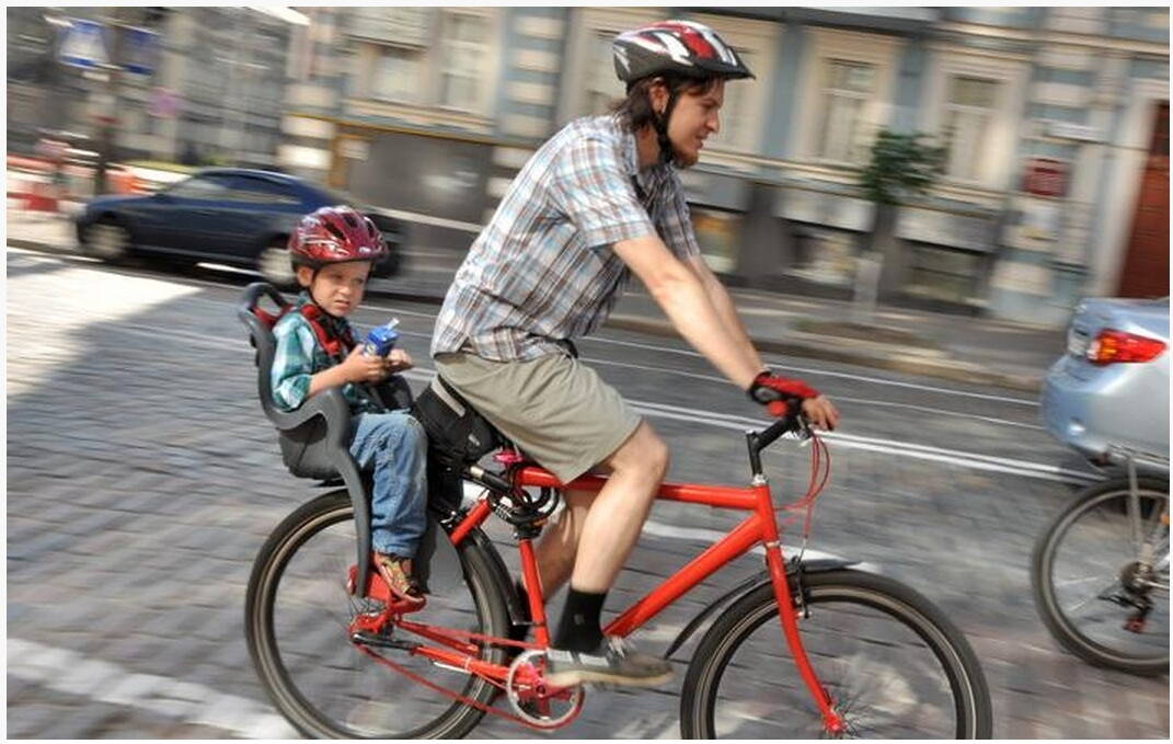

В то время, как в Харькове был велодень,извините, Велодень, в Киеве была просто разминочная покатушка. Я покатался с младшим :)
http://kiev.vgorode.ua/news/173743-velyk-v-kletochku-v-kyeve-proshel-kletchatyi-veloparad#!prettyPhoto
Bikers.jpg [ 467.53 КБ | Просмотров: 3900 ]
