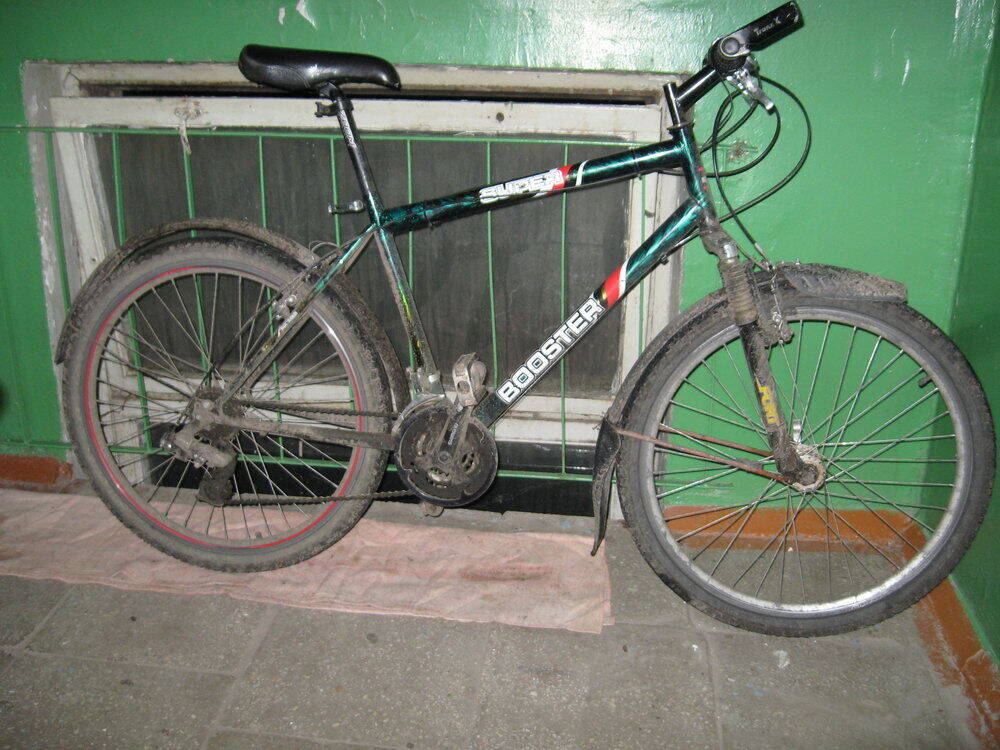

Имею такое вот чудо.
Рама - Super Booster
Вилка - Ригид (но не китайское фуфло)
Колеса - Заднее на втулке RM30 на 32 дыры, обод Alexrims ACE-24. Переднее колесо даже под диск.
Резина - Нонейм полуслики 2.0. Сзади полуслик 1.5 На асфальте держат отлично. На грязи начинается контролируемое грязепланирование ). контролируемое. я в шоке.
Система - Shimano FC-M341 Асера
Цепь - KMC Z51
Кассета - SunRace 12-25 8k
Картридж - Shimano BB UN-26
Задний переклюк - Shimano Tourney 40ковка с роликом.
Передний переклюк - Alivio под нижнюю тягу
Манетки - Моноблоки Шимано EF-50 8к
Тормоза - Аrtеk
Торм Колодки - Alligator )))
Подседелка - алюминиевая zoom
Педали - контакты Shimano 520
Седло - WTB Shwinn
Вынос, руль - нонейм, черные.
Рога - ТранзХ
Троса - барабашовские
Рубашки - Shimano SIS 4.0
Крылья - нонейм, доработанные напильником.
Использую только для поездок в плохую погоду. Крылья были серьезно доработаны. Всё на болтах ))) Идёт конечно тяжеловато, но если разгонится - то по инерции неплохо шпарит. В горку тяжело. В целом аппаратом доволен. Главное к нему не прикасаться ))))

В общем проапгрейдил я немного сей байк. Просто чтобы чуть лучше ездил. Сзади 1.5 полуслик, шоссейная кассета 8к 12-25, моноблоки. В общем такое всё дешевенькое, но достаточно надежное. Обновлю первый пост.

Велик несколько преобразился. Теперь он у меня зимний. Запихнул туда сделанную год назад 4х рядную шиповку. За основу взял Kenda Knarly 2.1 но реально она как 2.35-2.4 и зашиповал 2 ряда по центру и 2 по бокам. Вес вышел в районе 1.2 кг. шипов около 130-140. Покрышку поставил на перед. Сзади стаааренькая нешиованная Nokia Ex-Track (подделка под Нокиан, но достаточно качественная, она мягкая, посему хорошо держит на снегу) С уствановкой такой широкой покрышки пришлось доработать крылья напильником. И так как крылья у меня составные, скручены болтовыми креплениями, я снял на переднем крыле часть выступающую вперед байка, ибо она терлась об здоровую шиповку.
На асфальте покрышка внушает прохожим страх уже никто под колеса не лезет!!!! Чудо ))). На снегу у всех недоумение. Выписываю резкие повороты с выбросом ноги. Главное не переборщить и контролировать заднюю нешиповку. Поэтому вес переношу максимально вперед. Держит виражи даже на льду. В общем сейчас байк то, что надо. )))
