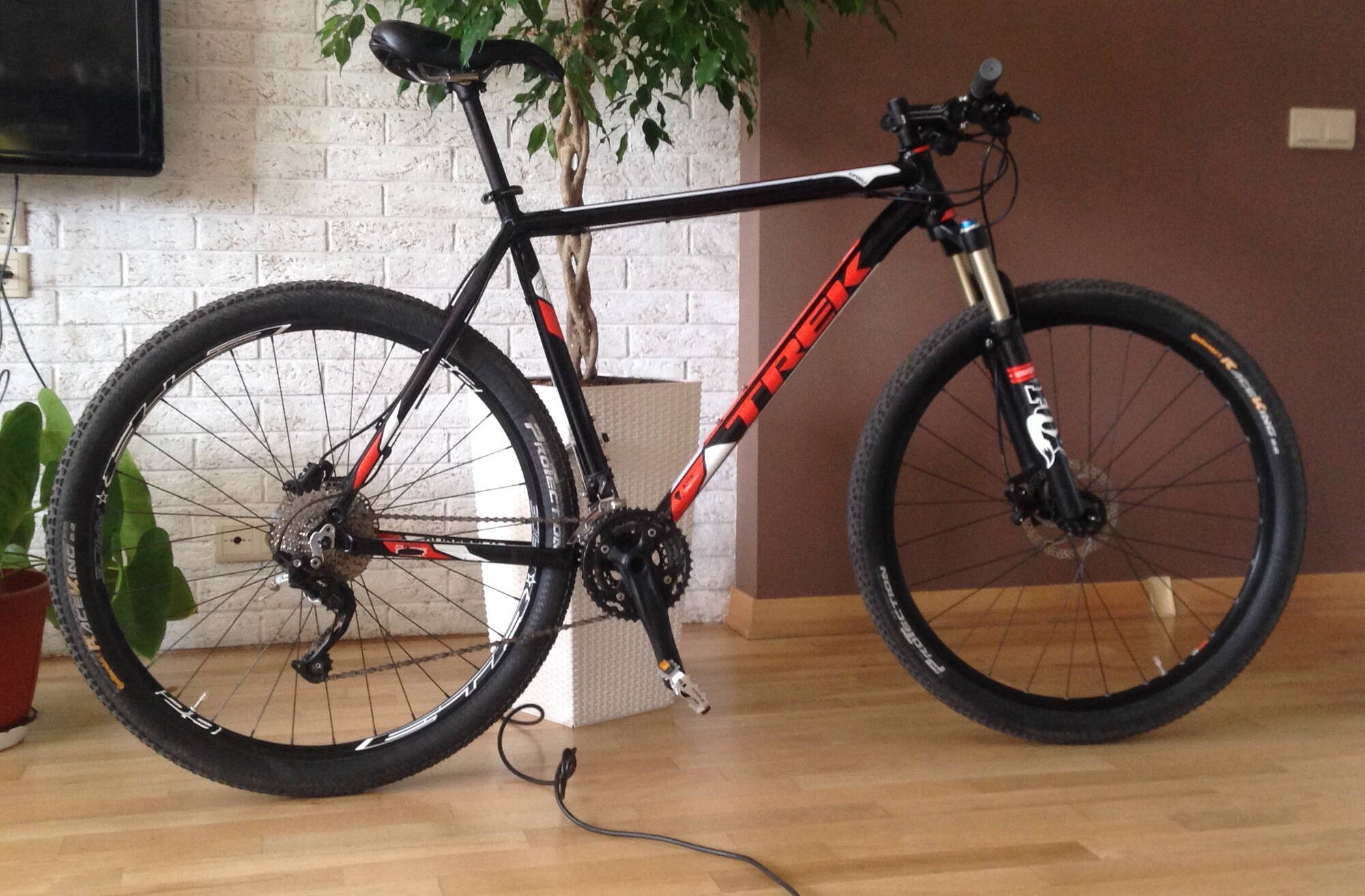

Всем привет! :beer:
После кражи любимого Specialized Camber 29er, в виду отсутствия бюджета на 29-й подвес, купил подержанный люминевый Суперфлай.
Переживал как бы он не великоват пришелся в размере 23", но первая поездка развеяла опасения.
Велосипед легкий, накатистый и как по мне весьма симпатишный.
FullSizeRender (2).jpg [ 911.2 КБ | Просмотров: 4179 ]
Итак, имеем Trek Gary Fisher 2012 Superfly AL
Рама Alpha Platinum Aluminum, E2 конический рулевой стакан, press fit кареточный узел, кованые дропауты, G2 29" геометрия
Вилка Fox Evolution Series 32 Float 29 RL, air spring, lockout, rebound, custom G2 Geometry, 51mm offset crown, 100mm
Колеса Втулки Bontrager 28 отв. FCC (перед.), Shimano M525 32 отв. (задн.); обод Bontrager Mustang Disc 29 rims, tubeless ready
Покрышки Continental Race King, 29x2.2"
Манетки Shimano Deore M591, 10 speed
П.переключатель Shimano Deore
З.переключатель Shimano Deore XT M780 Shadow
Система Shimano M552, 42/32/24
Кассета Shimano HG62-10 11-36, 10 speed
Каретка Shimano press fit
Тормоза Shimano M335
Седло Selle SMP
Подседел Bontrager Rhythm Elite, 27.2mm, zero offset
Вынос Bontrager Race Lite, 31.8mm
Руль Bontrager Low Riser, 31.8mm, 5mm rise, 9 degree sweep
Грипсы Пробковые с зажимами
Рулевая FSA NO.57, E2, ACB sealed bearings
В планах на зиму заменить рулевую (трещит-скрипит люто), заменить тормоза (не тормозят после 7-х элексиров), заменить седло (неудобно на нем совсем), заменить руль (привык к райзеру)
Буду благодарен за советы или просто мысли вслух! :smile:

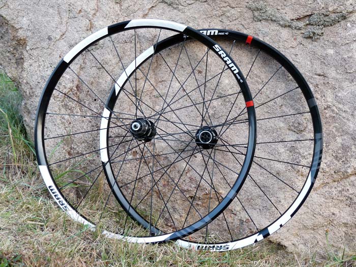

Как говорил Генри Форд: 90% красоты автомобиля в колесах
Поставил новые вилсеты и, кажеться, это великов тоже касается)

Всем привет!
За время зимней спячки, помимо вилсетов, Гарри обновился на рулевую Token и передний ротор SLX 203 мм.
Бюджета на нормальные тормоза не нашлось, потому вопрос частично решился заменой ротора со 160 мм на 203. Надеюсь что решился :D
Осталось обзавестись нормальным седлом и можно этот сезон катать так.
Фото обновок и стендовера на раме 23" ожидайте в ближайшие дни.
Вел весит 12,2 кг
З.Ы. Спасибо форумчанину Vortex за рулевую и ротор. Продавца рекомендую!
Комментарий к файлу: Такими вилсетами обзавелся Гарри
2012-SRAM-Rise-40-alloy-mountain-bike-wheels01.jpg [ 108.93 КБ | Просмотров: 3442 ]
