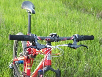

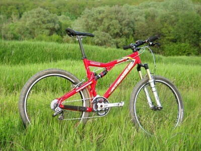

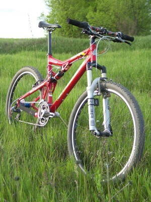

Всем привет!
Хотелось бы сперва немного пояснить заголовок темы. Наверное так можно обозвать тот покатушечно-неспортивный стиль передвижения на велосипеде присущий большинству из неспортсменов посещающих этот форум.К ним я отношу и себя. В соревнованиях я не принимаю участия, трейлрайдингом (или упаси Бог оллмаунтин) в отсутствии гор такую езду назвать ну никак нельзя. Проезжавшим по полтавским лугам и лесам участникам покатушки 'Water line' мы как смогли продемонстрировали наши тропинки. Был у меня для подобных целей зелененький 'Magellan Pyxis', но его скоростные данные оставались чаще невостребованны, да и хотелось немного большего комфорта при передвижении по нашим раздолбанным дорогам. Ну а так как я предпочитаю раздолбанные грунтовки раздолбанному асфальту, двухподвес был неотвратим :) Итак!
Intense Spider XVP
Рама: Intense Spider XVP
Амморт: DT Swiss SD210
Вилка: RockShox Reba SL
Система: Shimano XT775
Колесо перед: Ritchey Girder PRO
Колесо заднее: втулка ChrisKing, обод Ritchey WCS, спицы DT Revolution
Покрышки: Michelin XCR Dry2
Тормоза: Avid SD7
Руль: Easton EC90SL
Вынос: Syntace F99
Подсидельный штырь: handmade carbon
Седло: Fizik Gobi
Переключатели: зад SramX-9(короткая лапка)
перед Shimano XTR 960
Манетки: грипы Sram X-0 8ск
Кассета: Shimano XT 735(11-28) 8ск
Цепи: Sram 58 и Yaban 8SL
Педали: Shimano 540
Рубашки и тросики тормоза и переключения: Alligator
Велокомп: Polar CS100
sp1.jpg [ 210.9 КБ | Просмотров: 3159 ]
sp2.jpg [ 157.4 КБ | Просмотров: 3117 ]
sp3.jpg [ 202.32 КБ | Просмотров: 3117 ]
Многие могут заметить наличие вейтвинерских :) компонентов и отсутствие графы с общим весом велосипеда. Никакого противоречия тут нет, мне кажется наиболее оправданным подобный подход. Выбирать по весу компоненты конечно нужно (качество подобных деталей всегда выше среднего), да и при подобном стиле езды шанс что-то сломать минимален. Если уж выдерживают эти рули и подсидельники спортсменов,то подо мной не сломаются. Тогда зачем возить лишний вес? :)
Ну пока все, следующая часть, поясняющая некоторые моменты комплектования сего байка, а также отзывы по деталькам скоро будут :)
