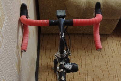

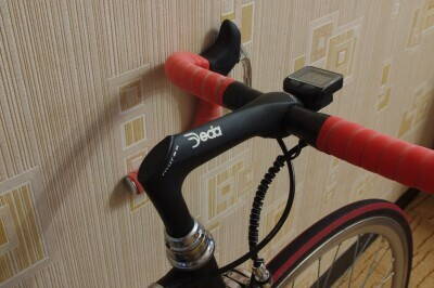

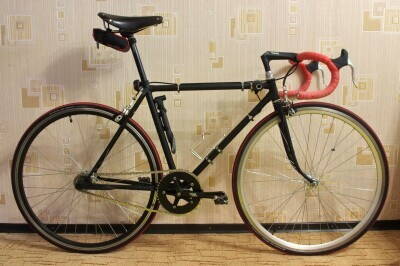

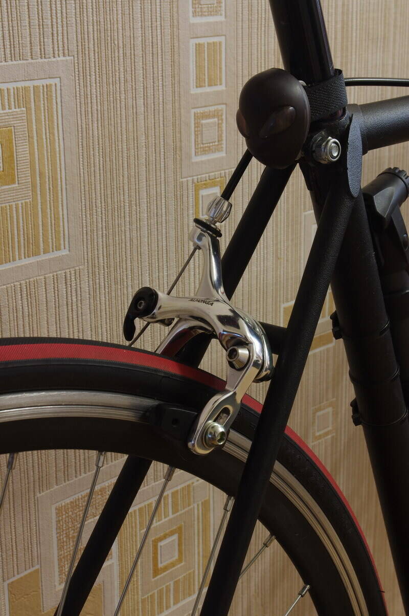

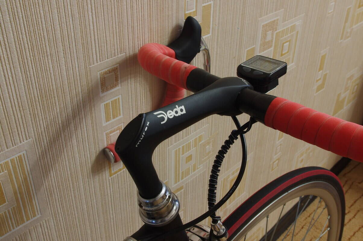

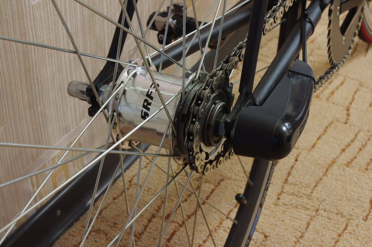

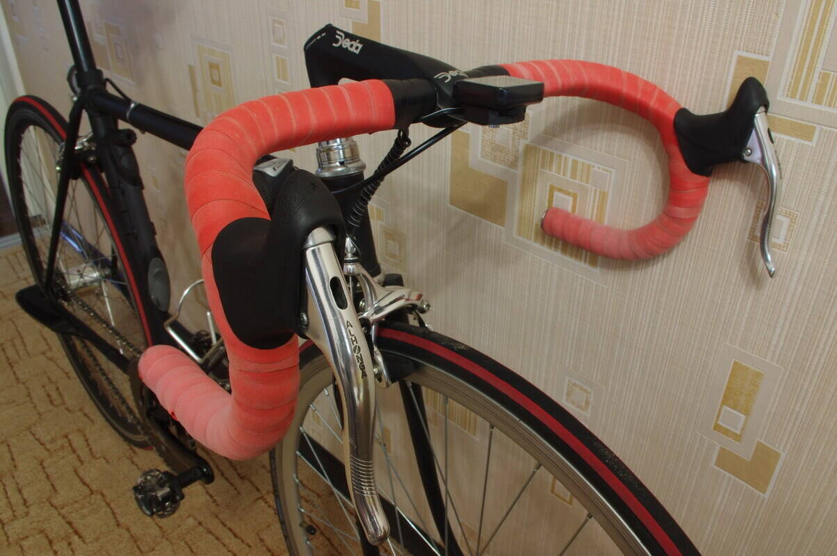

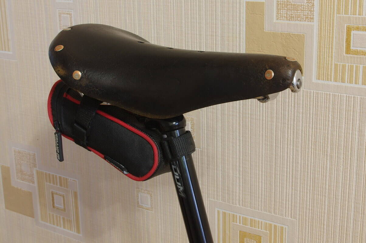

Наконец решил выставить свой вел.
IMGP0984_resize.jpg [ 316.34 КБ | Просмотров: 4591 ]
Рама, вилка - ХВЗ спец заказ, трековые. Года выпуска между 1970-1980.
Руль - тех же времен, тоже ХВЗ.
Седло - брукс, ему тоже больше 30 лет. В прошлом году сделал ему косметический ремонт. Мего удобное, хоть и тяжелое.
Ну а весь остальной обвес уже из этой эпохи:

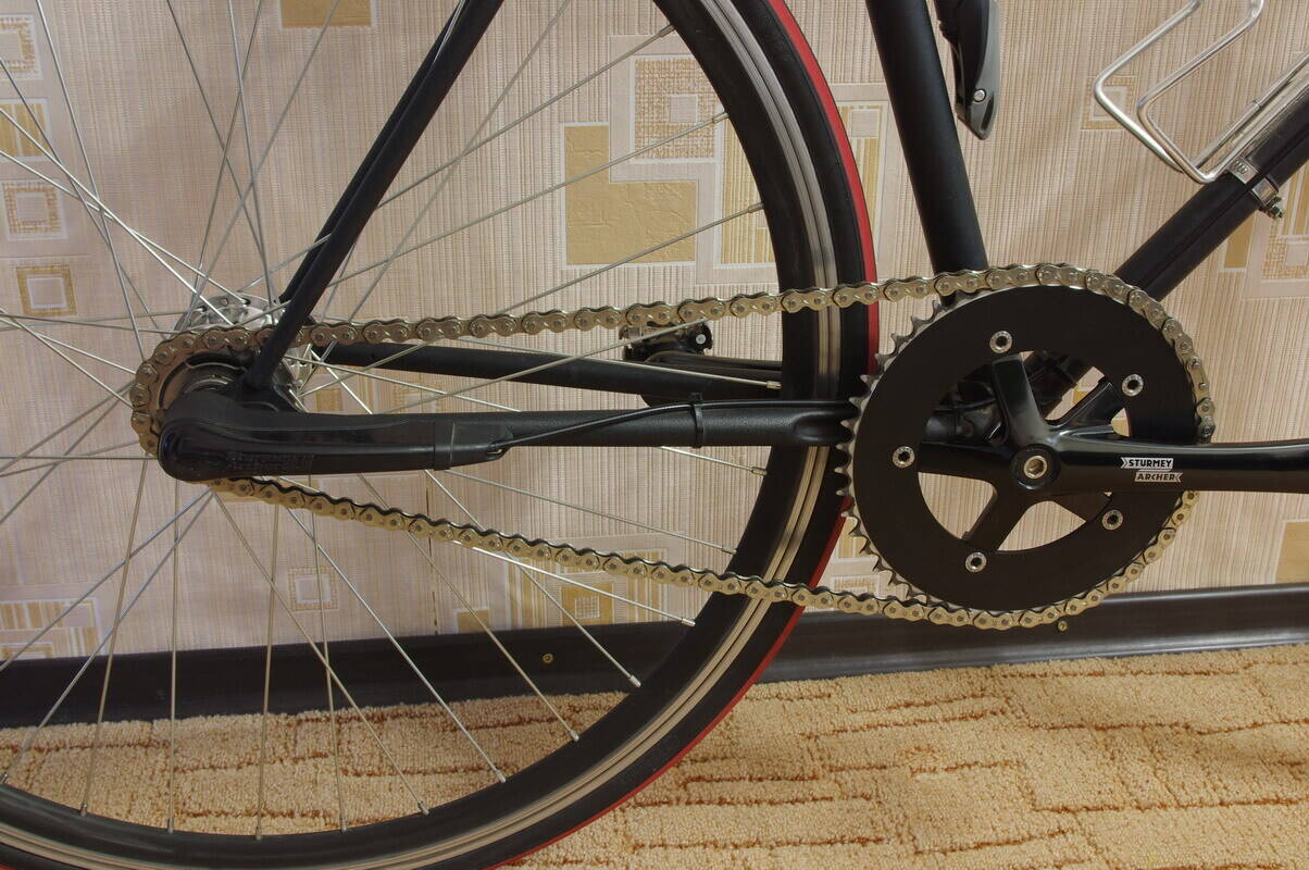

шатуны - Sturmey Archer 48t
планетарка - Sturmey Archer S-RF3 36H /163/117 3-k (комплектная звезда на 18)
цепь - 1/2x1/8 KMC K710
каретка - Sturmey Archer BBS15 103мм квадрат шир 68мм (идеально подошла для ровного чейнлайна с этой планетаркой и шатунами)
обода - с барабана, Rainbow Da30 вроде. Возможно они тяжелее дорогих аналогов, но за 3 года эксплуатации (около 12 тыс км) ни одна спица не выпала и ни одной восьмерки не появилось)
глагол - Zoom
вынос - deda murex 140mm
педали - контакты Shimano SPD-M505
тормоза - Alhonga - Шоссе для 622-20/28
покрышки - Schwalbe LUGANO 23мм
Вес велосипеда 12 кг. Дают о себе знать стальная рама и планетарка.
IMGP0985_resize.JPG [ 328.68 КБ | Просмотров: 4591 ]
IMGP0986_resize.JPG [ 252.49 КБ | Просмотров: 4591 ]
IMGP0987_resize.JPG [ 248.8 КБ | Просмотров: 4591 ]

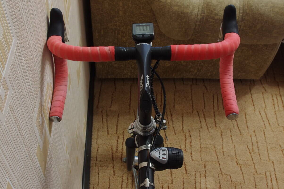

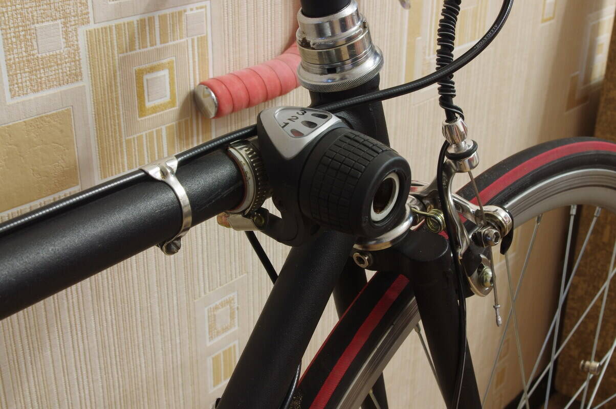

Манетку разместил на раме, так как на руль не подходит по диаметру (даже если его распиливать). Пришлось поставить самодельный переходник. Смотрится колхозно, но платить 30$ + доставка с ибея за рамный переклюк от штурми арчера (при стоимости всего комплекта с планетаркой около70$) - пока не готов.
IMGP0988_resize.JPG [ 242.34 КБ | Просмотров: 4591 ]
IMGP0990_resize.JPG [ 257.86 КБ | Просмотров: 4591 ]
IMGP0991_resize.jpg [ 235.4 КБ | Просмотров: 4591 ]
IMGP0992_resize.jpg [ 257.63 КБ | Просмотров: 4591 ]
IMGP1000_resize.jpg [ 245.75 КБ | Просмотров: 4591 ]
Велосипед использую для поездок на работу (20 км в одну сторону) и для "покататься" на выходных до 100-150 км за поездку.
Расчет 18/48 (ведомая/ведущая) вполне устраивает.
Калькулятор http://www.gear-calculator.com/#KB=48&RZ=18&GR=SAAW&TF=100&UF=2099&SL=2 показывает, что с таким расчетом можно комфортно педалить и 15 км/ч в гору на первой и под 50 км/ч на спусках на третьей.
Жду конструктивной критики :)

Вытянутый подседел на максимум и длинный вынос как бы намекают на то, что рама маловата для вас..?
Посадка удобная хоть получается, а то в нижнем хвате я даже боюсь ее представлять?
29й веломаньяк!
 Заголовок сообщения: Re: Планетарный псевдошоссер
СообщениеДобавлено: 21.09.2013 21:48
Сообщения: 21
Зарегистрирован:28.06.2013
Да, так и есть. Мой рост 180 см. От коретки до крепления подседела 45 см, горизонтальная труба 52 см.
Но мне удобно :). В нижнем хвате не так часто и не так долго езжу, но при педаляже как раз чуть колени до ребер не достают :D . А вообще нижний хват в основном с горы, когда педали не крутишь и максимально прижимаешься к раме.
Если пересматривать гонки (типа тур де франс) 80-90 годов и сегодняшние, то заметно изменения как раз в сторону уменьшения рамы, удлинения глагола и выноса.
Хорошо получилось!
Что бы стало замечательно, пожелаю задавить таки жабу и купить правильную манетку (и хомуты для проводки троса переключения - у того же арчера есть).
Старт-Шоссе из Таллина
Steel is Real!
СообщениеДобавлено: 24.09.2013 19:26
Сообщения: 6025
Зарегистрирован:23.05.2013
Я бы снял этот унылый пластиковый кожух
Манетку можно было взять обычную ХВЗ фрикционную, всё равно там только 3 скорости
P.S. Вынос же купили за бешанные даллары :smile:
