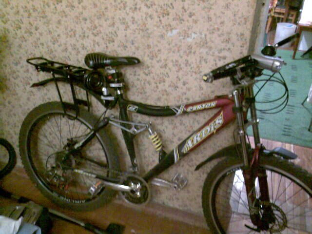

Велосипеду года два! Когда брал - особо в них не шарил (как и сейчас) и о tourist.kharkov.ua тоже знать не знал к сожелению. Хотелось нечто недорогое но достаточно навороченое)
Брал если не ошибаюсь гривен за 650!

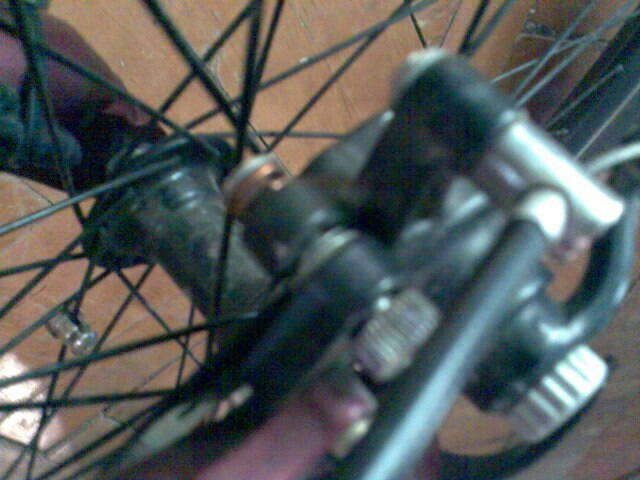

Предупреждаю сразу, названий деталей я точно не знаю, не смейтесь) Простительно, сам брал в руки ключ и в справочники не заглядывал, действовал логически!
Так вот! Из деталей особо ничего не менял. Кроме одного подшипника. Ентот подшипинк стоит на оси где закреплены педали... Однажды смазав и не правильно его поставив (не той стороной) я его достал обезображеным до неузнаваемости спустя несколько месяцев! Пришлось ставить новый!
Так же пришлось ставить свои болты на креплении тех же тормозов, ибо ганял с душой, а они попросту "выкручивались") Поставил пружинные шайбы - больше не выкручиваются)

-как по мне так не плохое крепление заднего амортизатора, возможно правда изменить рычаг? Сделать чуть длинее или короче? Кто что думает?

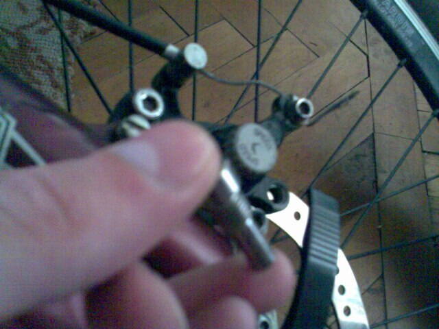

За свою цену неплохие обода, дисковые тормоза, пусть и н самые лучшие (вот что мне пришлось с ними сделать чтобы нормально отрегулировать
Комментарий к файлу: апгрейд тормозов
003.jpg [ 76.37 КБ | Просмотров: 3986 ]
, в свое время - накрутил проволоки, сделал самодельную шайбу, фиг его знает чего я такое намутил, но после этого тормоза работают превосходно! мягко и не трут)
-хорошие переключатели, мне очень нравятся в сравнении с теми что были на старом, единственное что: задние со временем стали выпендриваться, приходилось переключаться "через две" чтобы хоть как-то сдвинуть цепь со звездочки на звечдочку, но недавно после зимы перебрал его, вымыл, смазал и сейчас все отлично работает!

-Во первых то же самое крепление заднего амортизатора любит иногда скрипеть! Причем иногда непомогает даже масло в трущихся местах! Скрипит походу в точке опоры "рычага"... Со временем "притирается" но стоит только разобрать.... месяц приходится мучаться опять!
-как нибудь заменю себе переднюю вилку - кто шарит, подскажите недорогую (студенту живущему на стипендию) Вилка жестковато ходит, не такая мягкая как задний амортизатор и после того как однажды попробовал разобрать чтобы смазать - что еще один минус вилки - хз как ее разобрать??? нужен длиннющий ключ походу? :unknown: стала стучать если резко распрямляется!

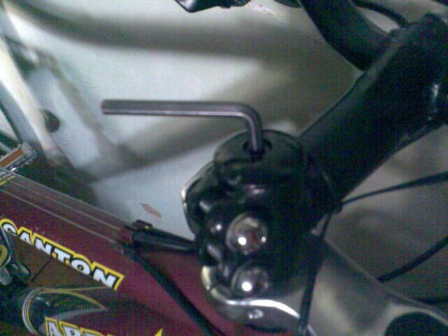

-третий минус - крепление руля, прокручивается вот эта штука:
Комментарий к файлу: руль
007.jpg [ 73.74 КБ | Просмотров: 3982 ]
но держит и бох с ней!

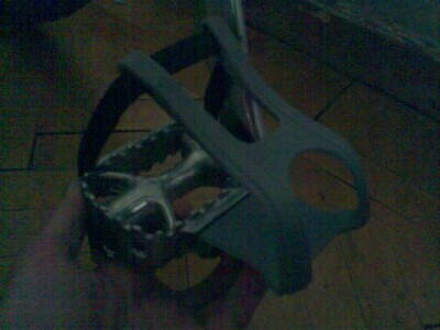

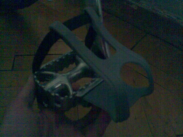

Комментарий к файлу: педали
010.jpg [ 74.3 КБ | Просмотров: 3986 ]
- хз мож разобьюх их на первом же повороте, не оч они внушительно выглядят, но надо нечто такое чтобы нога не слетала, меня это немного заставляет нервничать, а велообувь дорого пока брать) Именную вытяну - тогда наверное... а пока придется выкручиваться...
Крышка на выносе? Ну и пускай себе крутится :) Она служит только для предварительного стягивания рулевой, после зажатия болтов выноса эту крышку вообще снять можно :roll: - она никакой смысловой нагрузки не несет.

после сессии поставлю себе такие вот штуки
Поосторожнее с ними. Перелом ступни заработать - раз плюнуть. Уж лучше контактные педали - намного безопаснее.
а скок они стоят примерно? и где лучше взять? Это ж я понимаю обувь + педалька...
И куча их разных бывает видов, какие посоветуете или хотя б ссылку киньте где почитать можно...
главное же где купить?
зочу шото типа такого чтобы и с обычной обувью ладило... но я в них вапще не шарю...
Стоят. Ну гривен 300 педальки. Лучше взять на складе Paul Lange Ukraine :D . Правильно понимаешь. Еще + обувь.
Shimano PD-M520 :smile: . Практически без вариантов. Можно конечно и 540 но они дороже а преимуществ почти нету. 505-е плохо работают, так же как и все комбинированные педали.
Смысла брать комбинированные нету - после контактов на топталках ездить не будешь. В крайнем случае - с 520-ми педалями идут пластиковые накладки которые дают возможность ездить в обычной обуви.... никогда не пользовался.

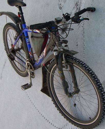

дополнительная стойка решает проблему - к вилке я крепил с помощью хомутов (из обрезков упаковочной стальной полосы :roll: ),конец крыла примотал изолентой (красной :oops: )
проездил всю зиму - не болталось, не тарахтело :biker:
