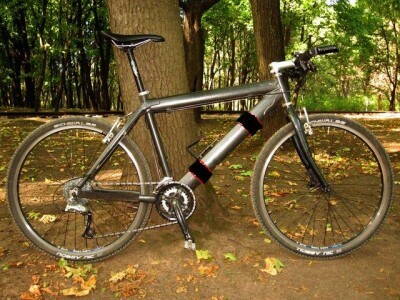

помогите опознать
у друга нашелся старинный .. (лет 6 ему) лайтек ..
выглядит как обычный . .покрашен как у Зина, но! на нижней трубе наварены 2 "накладки" .. в 10 см от каретки и на таком же расстоянии от рулевой .. шириной около 8 см .. выглядят ну как кольцо на дождевом черве .. шов отличный (все 4 шва).. че это за штука? подскажите модель рамы .. фото нечем было сделать, но сделаю, если надо.
 Заголовок сообщения: Re: странный Лайтек магнезиум
СообщениеДобавлено: 21.09.2009 11:11
Сообщения: 8306
Изображения: 20
Город: in Ukraine
Зарегистрирован:05.06.2005
"Лайтек" - не китайское конвейерное производство. Поэтому, помимо нескольких стандартных моделей (Team и Elite первого поколения, Elite второго поколения), у него была прорва рам "с отклонениями": накладками, косынками, иногда с фрезерованными деталями между кареткой и нижними перьями. Это либо демонстрационный товар (охмуряли зарубежных оптовиков), либо индпошив/малотиражка. Была бы картинка - сказал бы точней.
На описанной тобой раме - накладки на нижней трубе вдали от рулевой и каретки? Ихний технологи рассказывал о таком. В цехе временно не было труб нужной длины. Короткие куски труб сварены встык и усилены накладками.
Пример рамы "с отклонениями" - агрегат Zin'а (но там накладки в правильных местах):
http://tourist.kharkov.ua/phpbb/viewtop ... 23&t=13597
СообщениеДобавлено: 21.09.2009 12:25
Сообщения: 2653
Зарегистрирован:28.04.2009
вышлядит примерно так .. да простит меня Зин =)
черное - труба на пару мм большего диаметра, красное - швы..

Все так, как я написал. В цехе временно не было труб нужной длины. Короткие куски труб сварены встык и усилены накладками.

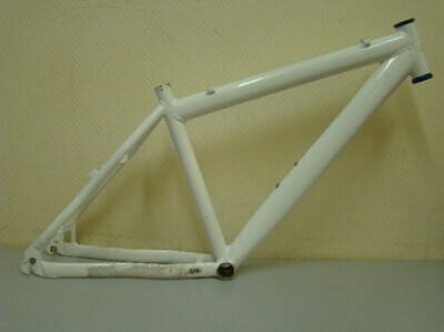

Всплыла еще одна интересная магниевая рама в Москве (продается).
Взято здесь http://forum.velomania.ru/showthread.php?t=60542
Прошу прощения у модераторов если разместил не там. Переместите или удалите, как посчитаете нужным.
DSC00879.JPG [ 42.11 КБ | Просмотров: 17704 ]
"Ваше кредо? - Всегда!"
BerGaMont SEEKER
СообщениеДобавлено: 22.09.2009 19:03
Сообщения: 8306
Изображения: 20
Город: in Ukraine
Это "Лайтек Магнезиум Элит Второй". Честно говоря, по мне - не очень удачная рама. Довольно толстые круглые верхние перья и плоские (сжатые с боков) сильно гнутые нижние.
Владел такой ("Лайтек" так погасил мне свой долг). Себе ничего не стал собирать, сразу продал. Покупатель захотел не одну раму, а комплектный байк. Собрал я технику, покатался. По ощущениям едет хуже, чем "Элит Первый" (а если объективно - естественно, черт его знает). Хотя под тяжелый багажник намного лучше подходит: перья жестче, особенно верхние. Для походов с багажником и покупали.
