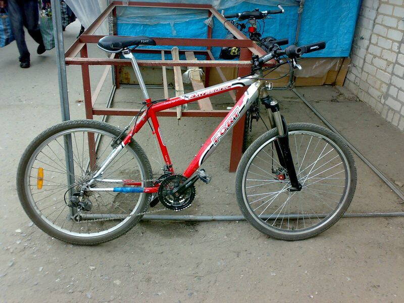

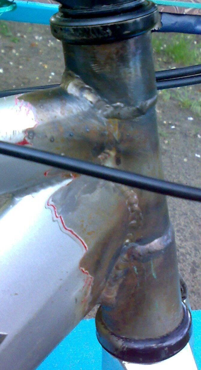

...26 декабря 2008 года за 750(!)кровных был куплен велосипед Fort Extrasonic.к слову сказать,первый.радости не было предела.вот только со временем жаба сильно стала давить на череп изнутри, а денег собрать ну никак не получалось.тогда было принято решение "лепить" то, что есть, малой кровью.а тут как раз подвернулся комплект RST Launch T7 + Avid BB 5 за 200 гривен.не поставить было грех.с помощью куска рулевого стакана от Cub'a и аргонщика дяди Коли рулевая раздалась с 1" до 1 1/8", что и явилось основной фишкой аппарата.в добавок было приварено крепление под задний диск.торм,но встать в него он не успел(купил алю. раму). в итоге в родном Славянске заслужено уважение дядек на крутых Trek'ах :D и более комфортная езда, еще и всвязи с изменившимся углом наклона рамы улучшился накат.
кстати, сейчас вел на этой раме, но с другими деталями продал другу в Харьков.так что история с тюнингом не окончена(друг-механик в спортивной команде :oops: ).
Вообще интересно еще один проект замутить на какой-нить бюджетной раме.так,для души...типа крокодила с дисковыми тормозами :D

в таком виде с большой долей оптимизма в любую погоду (в т.ч. 1-го января в 01:00 при соотношении снег/лед и коньяк/кровь где-то 50/50)были намотаны первые счастливые сотни-тысячи пыльных километров.в это входили и дропы до 1м, и элементы даунхила в меловых карьерах, и броды по втулки, и асфальтовые туры в Святогорск/Барвенково,и на работу в -18,то есть то,что и у всех.как ни странно, велом я был доволен.при этом уровне компонентов требовать от него большого-как минимум странно.самое главное-получен опыт-конструкторский и эксплуатационный,как говорят в ХАДИ :eek:
такая вот фигня.скоро напишу про второй.

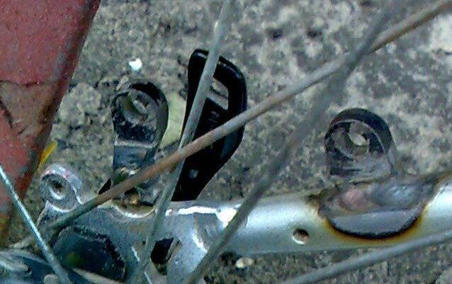

Комментарий к файлу: крепление
под диск.jpg [ 72.36 КБ | Просмотров: 3268 ]

Круто. Не слабовато ли натянута цепь - заметно провисает на первой фотке

рама сталь?
мне было б стремно ездить на сварке от "дяди Васи"
качество шва очень стремное

насчет цепи-правда, натяжка несколько слабовата,но это уже щас понял, когда "въехал в тему"
рама-сталь,как уже сказано выше.качество шва близко к заводскому(там ведь такие же дяди Васи,это ж Форт, т.е. Харьков, как я понимаю),и потом, варил человек из цеха металлоконструкций бывшего з-да "СлавТяжМаш",который делает прокатные станы и др.серьезную лабуду.
Чисто субъективно-никаких нареканий.а ездил я на нем довольно жестко :D

С рулевой, ИМХО - нормальное, и даже красивое решение. Всегда сипатизировал людям с головой и руками :).
