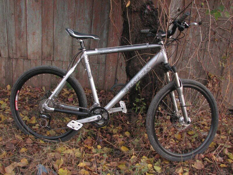

Начнем по порядку и изложим список комплектующих::
Рама TREK 21” 4300 2007 года, серебристого цвета;
Вилка RST Gila 80mm хода, такая устанавливается на стоковый трек с такой же рамой;(Н)
Вынос VENZO VZ-E06-005 31.8mm-80mm-7градусов, написано 229 грам. Не взвешивал, брал в велопланете(Н).
Руль ZOOM, брал на бареке, ширина 680мм, не пилил(Н).
Монетки MICROSHIFH, взяты там же, работой доволен(Н).
Суппорта HAES MX4, мне понравились(Н).
Система TRUATIV 42/32/22
Педали WELLGO магниевые, по утверждениям бывшего хозяина, верю по тому как звон не алюминиевый.
Обода KELLY'S BAZOR BLADE двойные(тему на форуме еще не нашел).
Втулки SHIMANO FH-M475 Vlam, очень доволен широкому борту.
Задняя перекидка SHIMANO 510
Передняя перекидка SHIMANO FD-310.
Резина RUBENA 26”x1.75” WALRU Pre Classic 22(Н).
(Н) – Новое.
Все остальное не представляет интереса, поскольку не имеет имени и является ширпотребом.

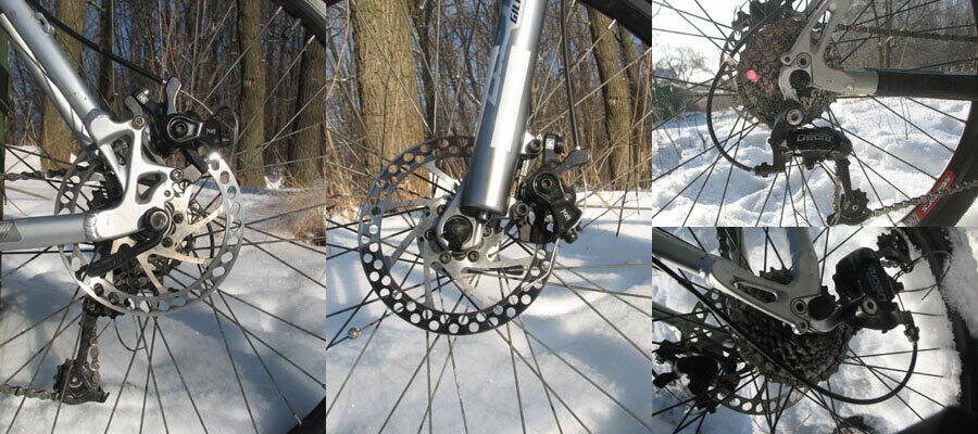

**Хотелось, что нить придумать с рубашкой\тросиком на передний суппорт, колесо не блокируется, приходится прикладывать значительные усилия, что бы торможение были эффективным. сменил троса рубашки теперь конечно все намного лучше.
**Сменить передний переклюк, его ход мал для того что бы перекидывать между тремя звездами системы. Сменил - и все заработало, теперь рад и счастлив

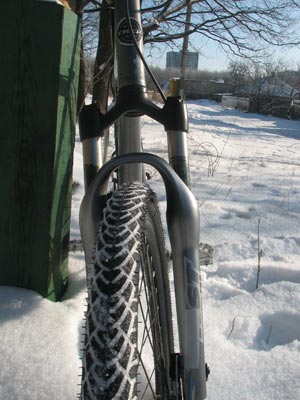

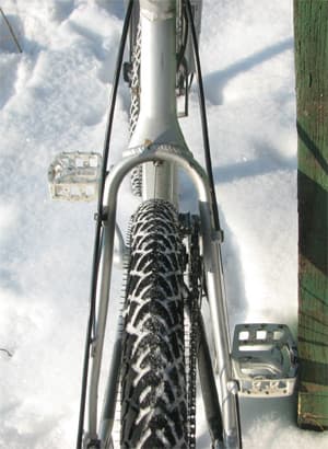

Рама хороша тем, что она большая, 21” это вам не мелочь по карманам тырить :D , год выпуска достаточно свежий, применены(как мне кажется) технологии более современные свои так и других фирм производителей. Наверное первое что бросается это нет уголка жесткости в месте крепления нижней трубы к рулевой колонки; нижнюю трубу попросту сформировали так, что он не нужен(уголок). Из-за своих размеров рама имеет значительные грязевые зазоры(показал на фотках), что позволяет без труда ездить по местности, включающая в себя вязкую грязь и сухие листья, и чувствовать себя уверенно и не боятся блокировки колеса. Скажу сразу что дисковые тормоза этому тоже способствуют(об этом можно почитать в теме Дисковые тормоза или V-brake (а также чуть-чуть арифметики)). И как следствие возможность установки любого размера покрышки.
Покрышками доволен, дешево и сердито. Не гудят, катятся, по грунту тоже, вроде, неплохо себя ведут, но для более жесткой подстилки, в том смысле, что много мелких камешков, много пыли, листиков – они с таким не справятся, и размер маловат и рисунок не способствует. Но утверждать однозначно не могу, так как всего один раз ездил после дождика по лесу(это во время второй покатушки). В мокрой скользкой глинке носило, но как мне показалось, товарищи по рейду чувствовали себя также, а вот по листикам велосипед вёл себя уверенно. Зато для города самый оптимальный вариант.

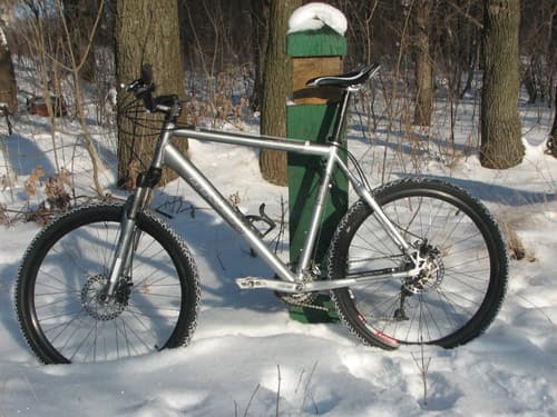

DeamonM писал(а):
Рама этого агрегата составляла 14”, он мне маловат, при моем росте в 175см.
Ну если эта тебе была точно мала, то эта:
тебе точно велика :-) (это видно по тому, как глубоко сидит подседелка). Твой размер - 18", макс. - 19". Тем более ТРЕК ...
Как ты вообще над рамой стоишь? :shock: Ничего не мешает? :twisted:
Седушка слишком наклонена вперед. Педали белые не вписываются ...

перед тем ка сделать снимки на нем ездил брат(165см), + ко всему прочему седло было доп. опущено :-) если на такой высоте подъема седла я бы ездил то коленки были бы выше ушей :D
Завтра выложу фотки свежие, благо фотик есть, и посмотрим насколько высоко у меня подседелка торчит, а торчит она солидно)), но вам виднее будет.

Rак и следовало ожидать некорректная работа переднего переклюка доведет меня до белого каления и я его сменю) так и произошло, а поспособствовало этому продажа переклюка SHIMANO FD-310.
Буквально сегодня днем я его установил и сделал тес-драйв. Все работает, но есть некоторые огрехи, над которыми стоит подумать и решить как с ними поступить.
