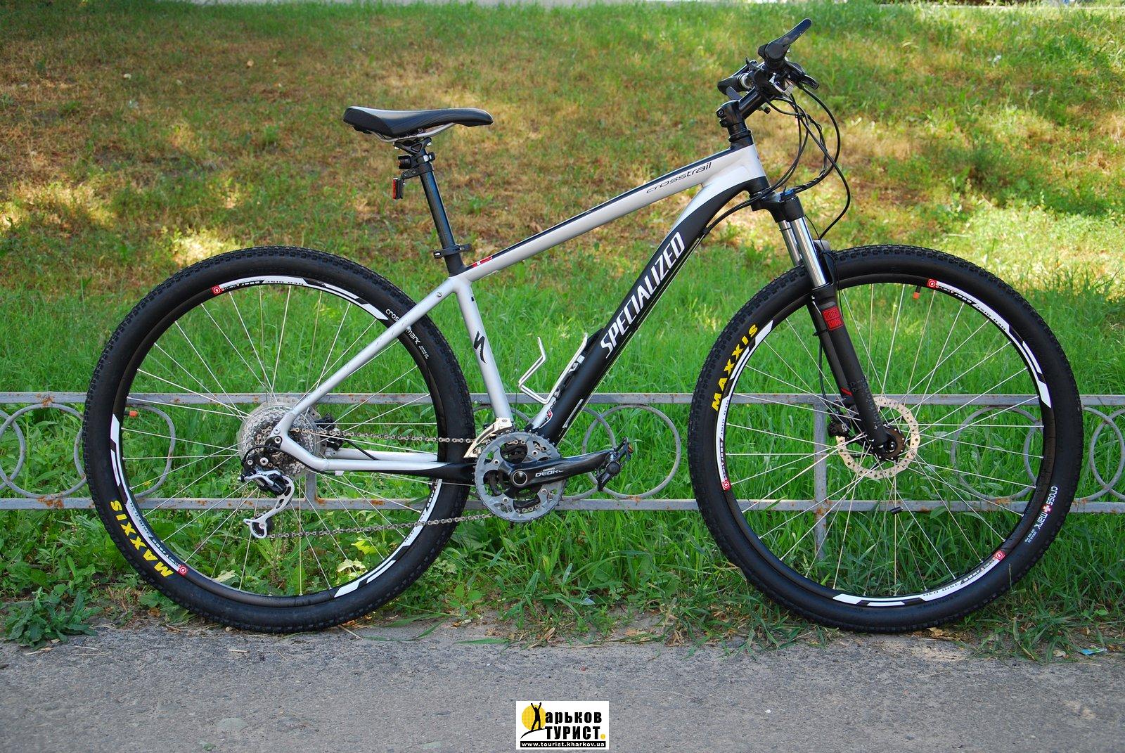

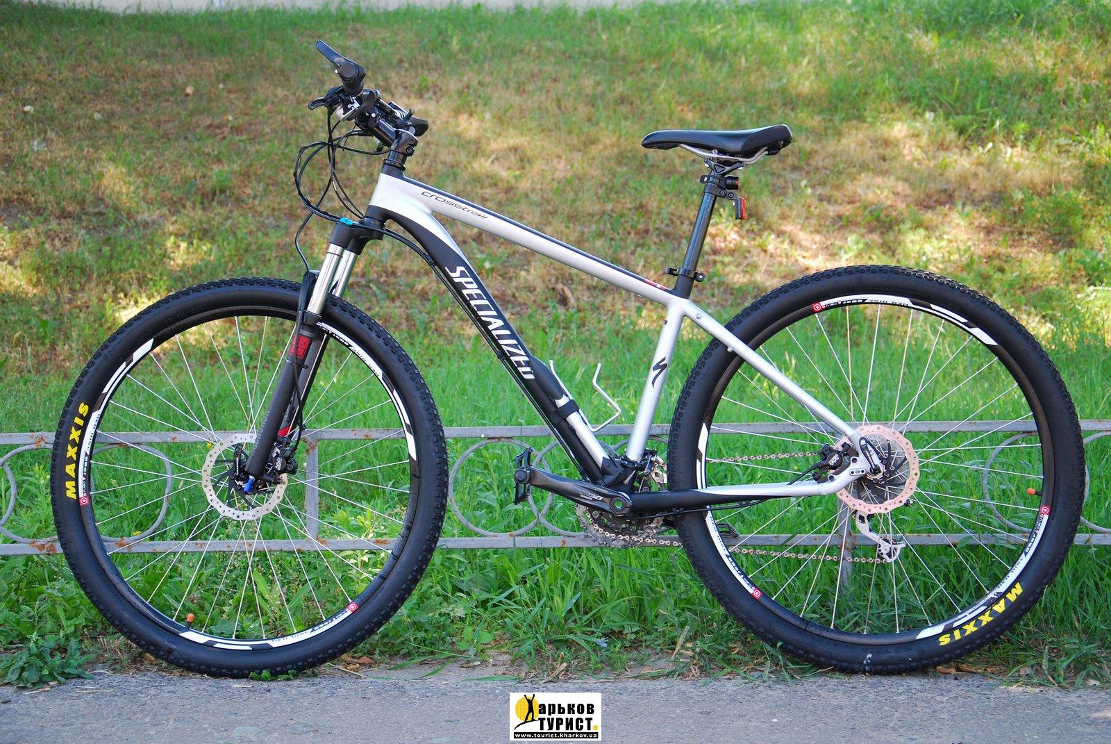

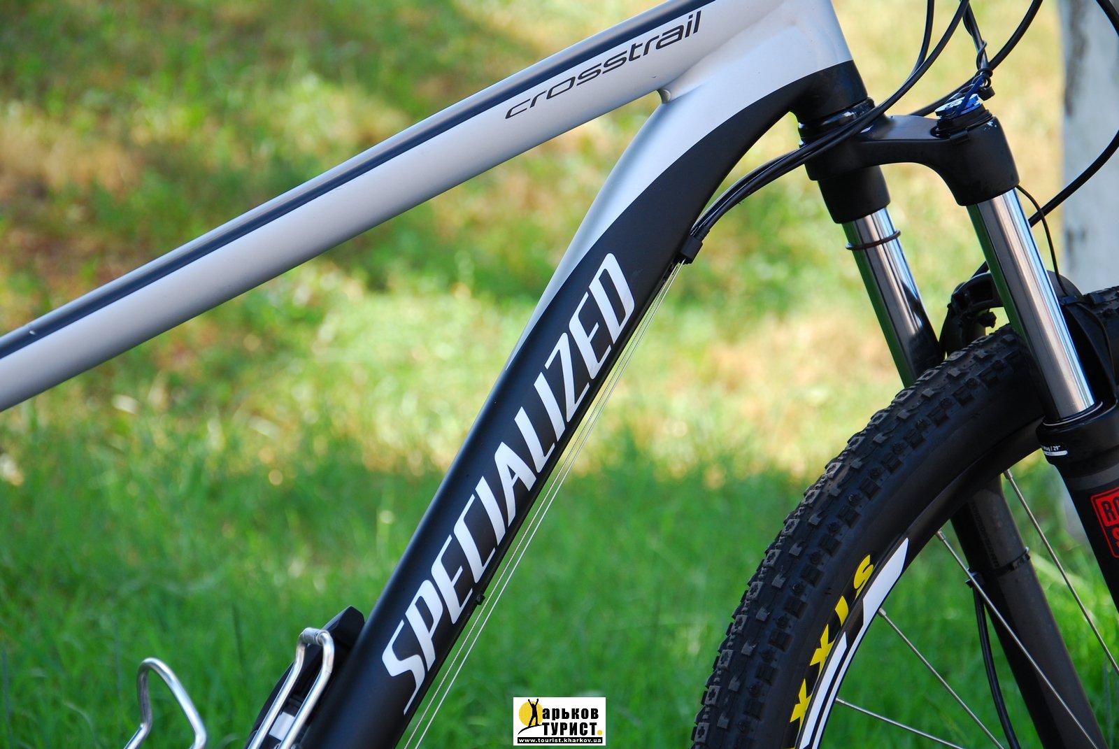

В предысторию вдаваться опять не буду, а напишу что было и что стало.
Был обычный, стоковый Specialized Crosstrail Disc 2012
Итак:
Рама: 2012 Specialized A1 Premium Aluminium w/ smooth welding, w/fender and rack, размер - L.

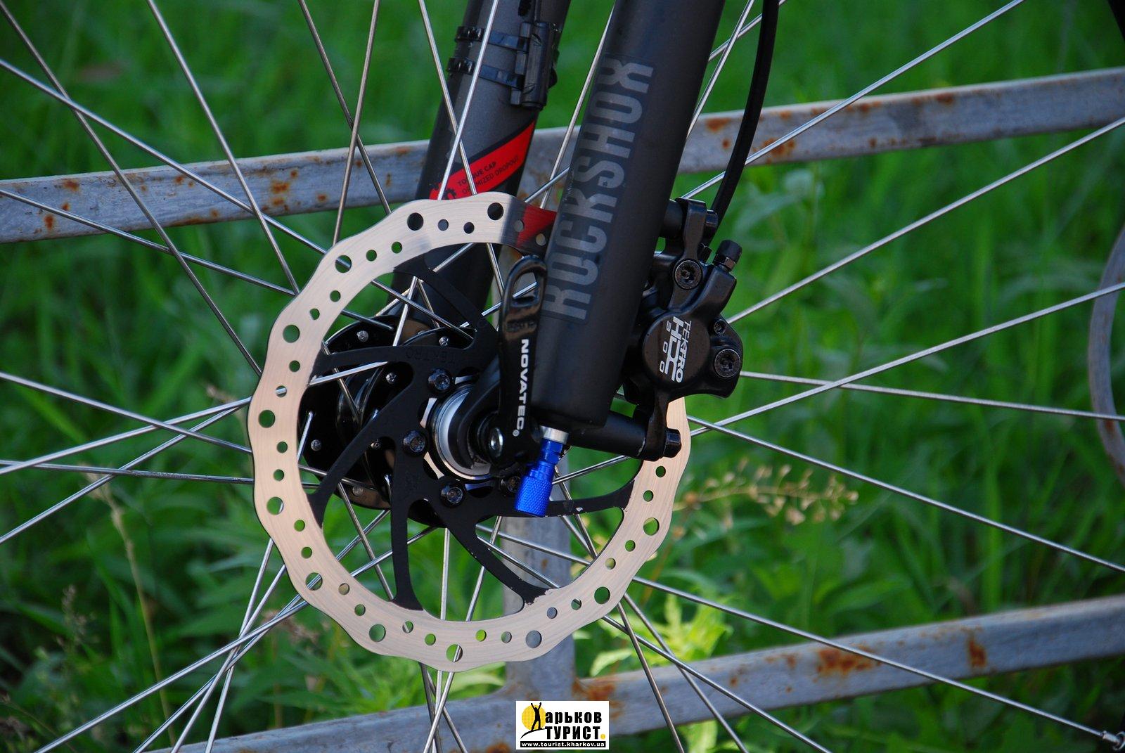

Вилка: SR SunTour SF11-NVX DS 700C 75mm Travel, Alloy lower, 120 crown pitch, steel steer, 28mm stanchion, - заменена на Rock Shox XC 28 TK Mg 29"
Вилка была модернизирована под воздух, увеличен ход до 120мм, уменьшен вес до 2000 грамм, система Dual Air :yes:

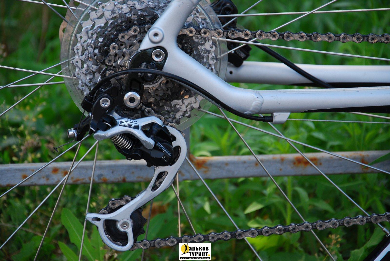

Манетки переключателей: Shimano SL-M310 8-speed Rapid-fire, заменены на Deore ХТ Sl-M760
Задний переключатель: Shimano RD-M310 ALTUS 8 Speed, Top Normal, заменен на Shimano Deore XT RD-M772
Передний переключатель: Shimano FDM-191 Top Swing, dual pull, 31.8mm заменен на Shimano XT M770

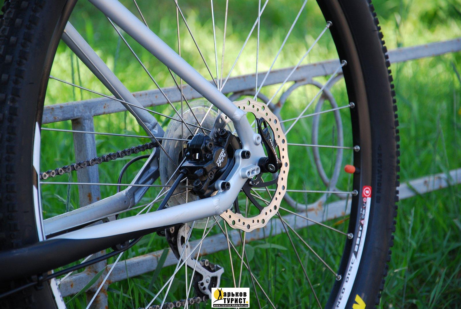

Тормоза: Tektro SPDO1 Novela Mechanical disc brake, TR1 160mm Rotor, заменены на гидравлику Tektro HDC300
Система шатунов: SR SunTour CW9-XCT-V3-T318-G 8-Speed crankset, for square taper spline, replaceable outer ring, заменена на Shimano FC-M590 Deore 9-Speed 44/32/22T Triple Chainset

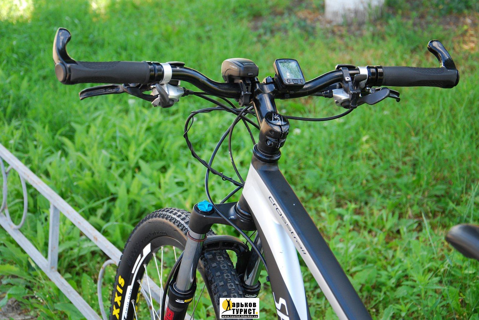

Вынос: Stem 25.4mm, Ahead, Alloy, melt forged, 4bolt, 1 1/8" Ahead, 20deg. Rise
Руль: Riserbar 25.4mm, Hi-ten, W:640*35*8 (T:2.0) 35mm Rise, 8deg. back/4deg. up
Пока что осталось все то же :roll:
Колеса:
Втулки:Disc Rear Hub, Cassette, 5mm QR, Steel axle, Loose Ball, double sealed, заменены на Novatec D 041/042 SB 32h disk
Обода: CT-Disc 700c, double wall, pin joint, 32 Holes заменены на NEO DISC
Покрышки: Borough XC Sport 700x45C, 60 tpi, wire bead заменены на MAXXIS CrossMark 29x2.10, стал "Найнером" :cool:
Седло: Crosstrail Mens (143mm). Single density base, Embossed NP12 cover, 5-5P - оставил то же...
Подседельный штырь: Seat post, 12.5mm offset, forged head, 2 bolt, 27.2mm - оставил тот же...
Еще по мелочам, заменил кассету на SLX и цепь на КМС, поменял педали и грипсы.
Собственно, вот что получилось:
Общий вес велосипеда 13 кг

Alexander Severilov писал(а):
Во время замены, выплыла цепь, она оказалась короткой. Я то балбес не учел, что у меня гебрид!!! По этому цепь пришлось заменить на КМС.
Ваш механик опытный разводила)))
Один мой знакомый сказал что вел со втулками на промах катит лучше, так теперь думаю поменять втулки с ободами... :D
Я,как совершенно незнакомый,могу сказать,что вел с контактными педалями катит НАМНОГО лучше...с прежними ободами и втулками.
Это почему?
Потому,что цепи со 114-тью звеньями должно без проблем хватить на Ваш "гебрид".Сколько зубьев на самой большой звезде шатунов?

Приглянитесь к рулю, если хотите скинуть 500 грамм :twisted: . Когда менял стоковые вынос и руль на хардроке, то немного удивился весом палки - около 730 грамм :facepalm:
44 зуба...
А по сути, цепь барохолом была куплена, в ней 106 звеньев было...
Сорри,это я тупанул.Не заметил,что цепь была б/у...
Совет хороший, вел весит 13кг... Хотя я за весом не гонюсь, но все равно похудение будет приятным бонусом. :smile: Вот только с этим "зеленым", замена руля на карбон по карману бьет хорошо :sad:

Скорее всего при замене и вынос придется менять, потому что нормальный руль под 25,4 сложно найти. Мой вел 11 года, может в этот спеши всунули руль полегче, но что то слабо верится.
