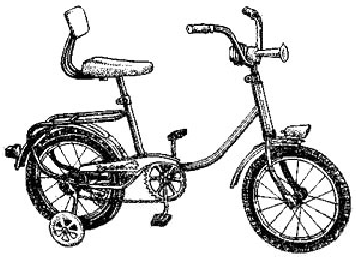

Когда-то в детстве Я как и все дети того времени был счастливым обладателем
велосипеда Зайчик.
заяц.png [ 53.05 КБ | Просмотров: 6675 ]
На нем я научился кататься на двух колесах. Время шло и как

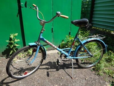

Второй мой велосипед был Салют-С, синий, раскладной - мало места занимал.
Служил он мне верно, был даже спидометр СССР.
салют.jpg [ 172.29 КБ | Просмотров: 6675 ]
