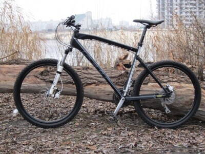

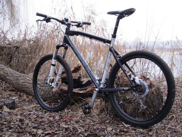

Всем Привет!
Вообщем история проста! Началось всё с покупки по не плохой цене сего лисапеда! Ну тут в принципе и начали проявлятся симптомы, не всегда оправданого, апгрейда. Очень хочется услышать мнение или совет, по замене тех или иных комплектующих.
А пока...
Краткие характеристики:
Рама: Felt алю/6061, двойная батировка, гидроформинг верхней и нижней трубы, дропауты холодной 3d ковки
Вилка: Suntour XCT-V4, RockShox XC32 TK coil 26” 100mm poplock 2352гр.
Рулевая: FSA Полуинтегр. 1-1/8'', custom curved 1 x 15mm conical
Вынос: Felt 3D- закаливание, Ø25.4mm, 7 degree rise, 110mm. Race Face Ride XC Ø31,8, 100mm, вес 175 гр
Руль: Felt 30mm Rise, 8 degree Bend, Ø25.4/620mm. Answer ProTaper Expert DH Riser Bar 5'', Ø31,8/780 мм ,вес 335 гр
Грипсы:Felt wing grips Kraton . Author анатомические на замках. китай какой-то на замках))
Седло: Felt mountain design, двойной плотности
Подседел Felt алю/6061
Манетки: Shimano ST-EF51. Shimano SL-M310 3х7 Shimano Deore SL-M590
Перекидка (передняя): Shimano FD-M191 Shimano Deore FD-M590-9
Перекидка (задняя): Shimano Acera M360-SGS Shimano SLX RD-M662 9Sp Shadow
Шатуны: Shimano FC-M131 42x32x24T Shimano Acera FC-M391 44х32х22
Кассета: Shimano CS-HG30 11-28T Shimano CS-HG50 9sp 11-34
Цепь: KMC Z51 Shimano Deore CN-HG53 9sp
Педали: VP 992-S . VP-559
Тормоза: Tektro Novella механические. Shimano BR M-445 White Hydravlic
Роторы: Tektro 180mm / 160mm. Avid G3 CS 160/160 mm
Втулка (передняя): Quando конус/чашка . Formula DC-91 32H 2 пром/подш 220 гр Анод/Алюм
Втулка (задняя): Quando конус/чашка . Formula DC-32 32H, 2 пром/подш-465 гр Анод/Алюм
Обода: SX-17 Двустенные, под дисковый тормоз. Rodi Black Jack FR420, Черн/анод, пистонирован, шир 28,2мм
Спицы: stainless 14g w/ brass nipples. Rodi черн/анод, двойная баттированы
Покрышки: Felt THC XC tire, 26 x 2.1. Schwalbe BLACK JACK Kevlar Guard 26x2.10 54-559 B/B-SK HS407

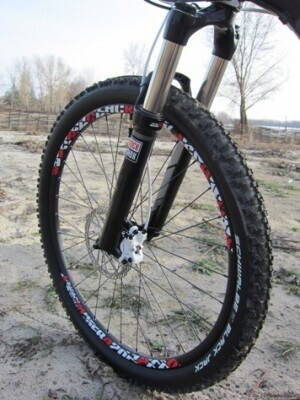

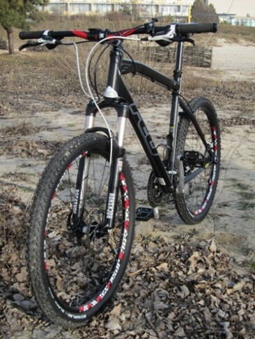

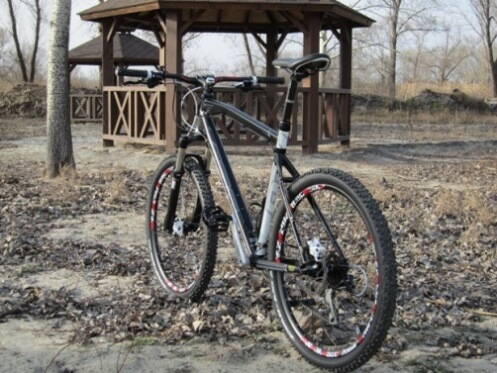

Дождался мой FELT (или то, что от него осталось)) очередных обновочек. Вилька, Вильсет, Вроторы.
1. Накат дико изменился в лучшую сторону, то ли заслуга колес, то ли покрышек, не знаю, но приятно ?! :velo2:
2. Вилка, они таки бывают работающими. Блокировка оказывается очень полезная вещь!
3. Роторы, передний уменьшил до 160мм, пока впечатлений никаких. В процесе притирки!
Колесики получились весьма наляпистыми, а по сему вел достаточно весел )))

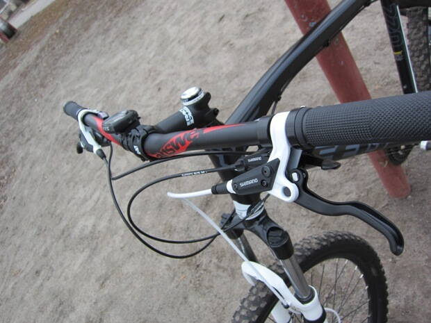

Вот и стоят финальные апгрейды ( по трансмиссии, характеристики изменены ). Осталась только рама от FELT , Ощущения великолепные, переход с acera на deore-slx дали о себе знать, но трансмиссия еще в процессе настройки.
Руль! Все таки, не то, что я хотел. Уже хочу другой, но не сильно уже. Так что, этот на продажу!
BOXER_UA писал(а):
Заголовок: FELT Q220 '12
...які враження від цих тормозілок? от думаю такі самі собі брати, хотілось би реальний відгук почути :wink:
Тормоза! Сразу впечатление не очень: зазор настроить тяжело, тормозят не лучше механики(( Но! С настройкой разобрался, ничего сложного. Поменял роторы и притер колодки в пробеге 100км. И о чудо тормоза как стоп кран, РЕКОМЕНДУЮ.
Кстати вел изменился и внешне, исчез уродский хром шатунов)))
Фото будут позже, после того, как я залечу вмятые ребра, от последней покатухи :eek:

Вынос: Race Face Ride XC Ø31,8, 100mm, вес 75гр
не может быть таков вес
Руль:Answer ProTaper Expert DH Riser Bar 5'', Ø31,8/780мм ,вес 335гр
зачем дх руль на этот вел?
очепятка вышла :unknown: 175грам ))
Руль мне планировали подарить. Ну я и заказал, качественный, и обязательно широкий ( не меньше 730мм). Вот и подарили эту чудо-палку )) Ширину прикатал,оказалось, с моими руками, ширина моя!
