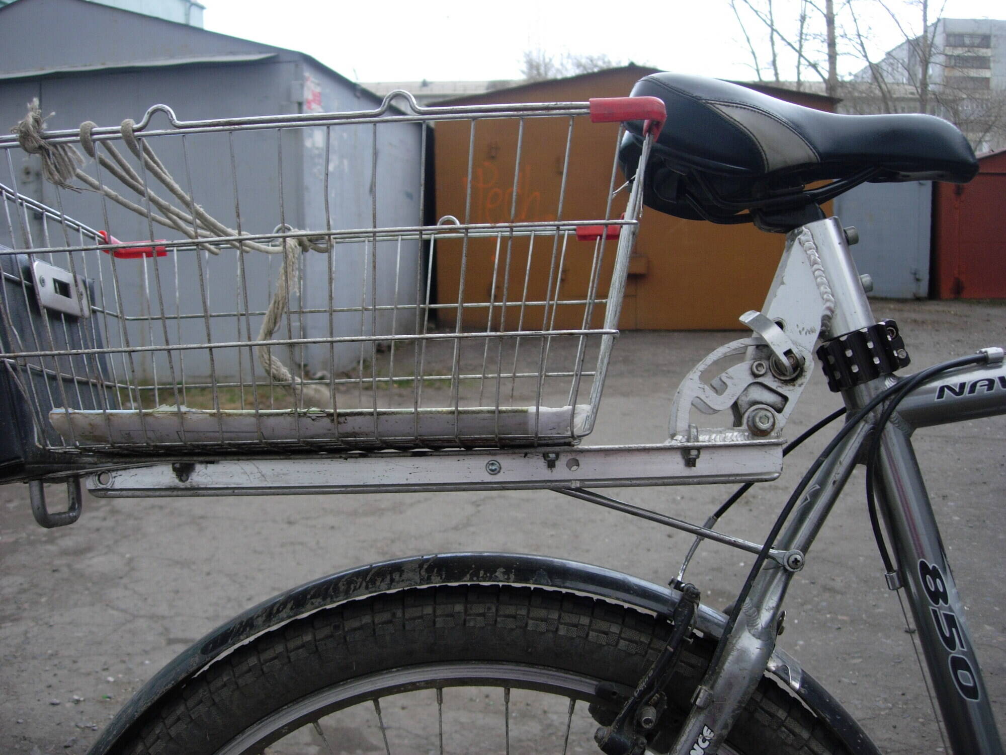

Показываю свой вариант багажника, сделанного из самоката, точнее его платформы. Крепится за глагол винтами (болтами) через вставку соответствующего диаметра. Внутрь подседельника также поставил железную вставку. Чтобы багажник не мотылял, крепим стяжками к раме. Нужно еще закрепить платформу через самодельную дугу в местах сварки платформы и трубки. Хорошо видно на фото. Иначе отрывается платформа самоката от места сварки. Это мой дачный вариант, простите за веревку - колхоз. И ещё - я покупал дорогой самокат на блошином рынке, отдельные модели самококатов не очень хорошо переделываются.

Собственно это и у нас распространенное и хорошо проверенное решение, особенно популярное в многодетных семьях. Фирменный то консольный багажник стоит втрое больше, чем новый детский самокат, а работает ничем не лучше. Только у нас его часто дополняют еще и двумя довольно толстыми трубчатыми алюминиевыми стойками на ось заднего колеса, и спокойно возят так приятелей.

Совершенно верно - экономвариант! На блошиных рынках продают такие самокаты - дальше дело за фантазией.
