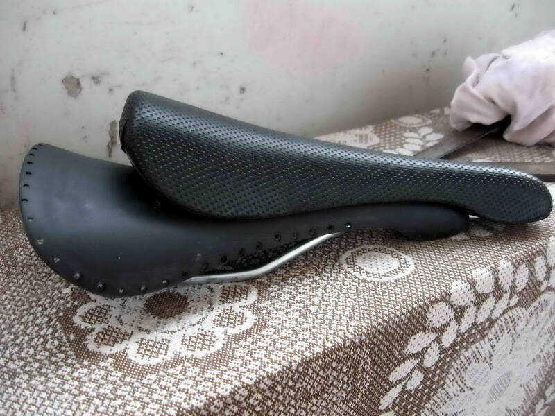

-Перетяжка сиденья кожей, ибо про Брукс я могу только мечтать а ХВЗ-шного за разумную цену я не нашел, значит просто будет стилизация под кожаное сидение.

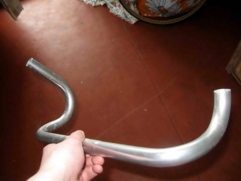

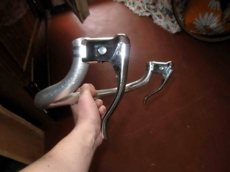

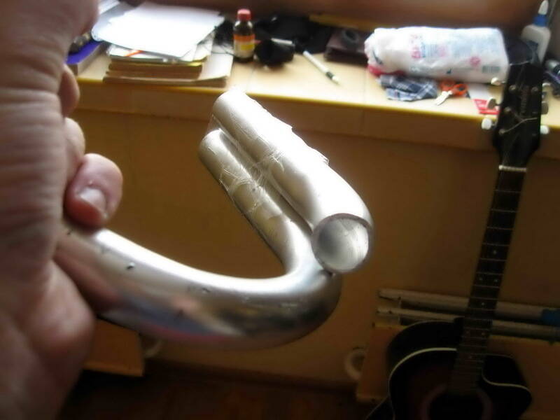

-Переделка руля барана в буллхорн (не пользуюсь нижним хватом из-за сломанной спины в детстве)

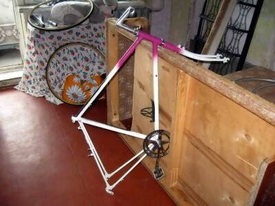

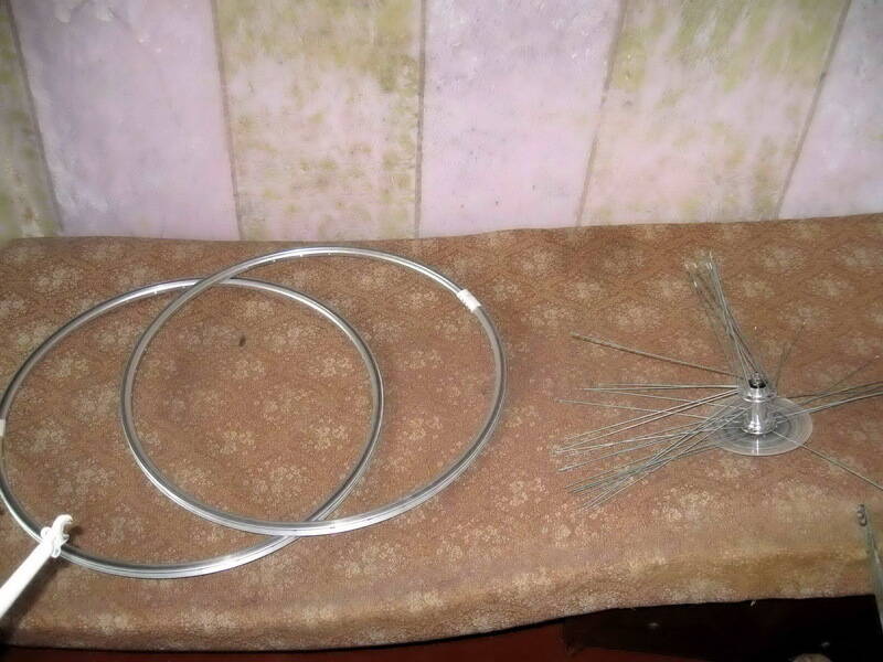

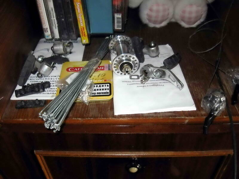

Комментарий к файлу: Обода и неразобраная ступица с трещоткой и спицами
1 (1).jpg [ 185.33 КБ | Просмотров: 7911 ]

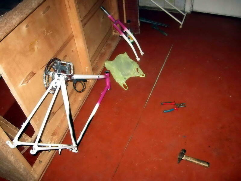

Комментарий к файлу: Все разобрано,и упорядочено по комнате -используеться как склад там никто не живет
1 (2).jpg [ 185.33 КБ | Просмотров: 7911 ]

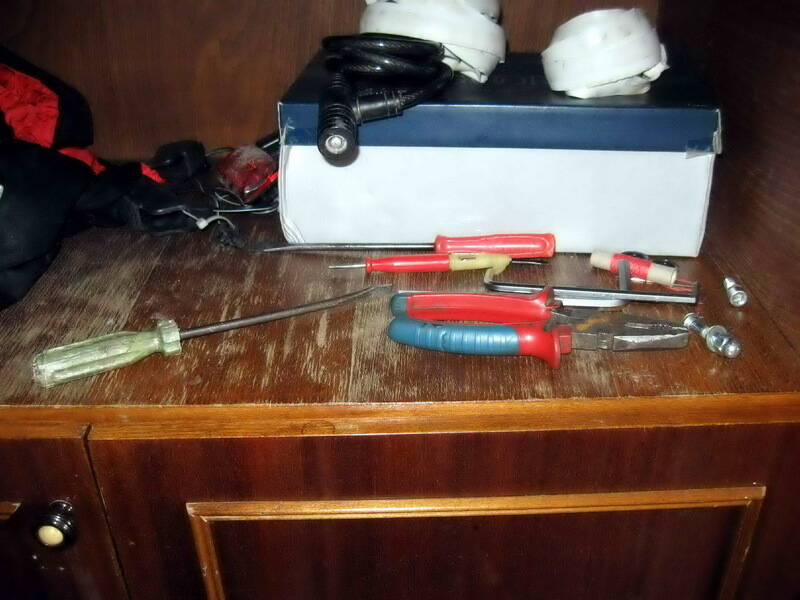

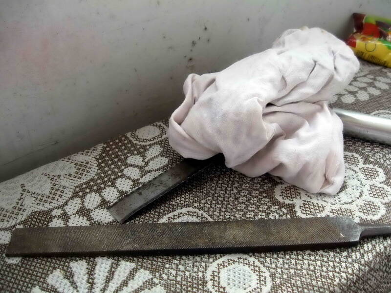

Комментарий к файлу: Практически весь на тот момент инструмент
1 (3).jpg [ 161.81 КБ | Просмотров: 7911 ]
Комментарий к файлу: Спицы,ждут полировки
1 (4).jpg [ 154.48 КБ | Просмотров: 7911 ]

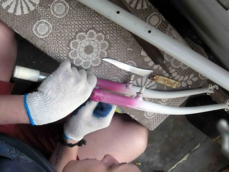

1 (6).jpg [ 91.8 КБ | Просмотров: 7911 ]
Комментарий к файлу: Чтоб все было ровно
1 (17).jpg [ 95.78 КБ | Просмотров: 7911 ]

Продолжаем
Комментарий к файлу: Этим огрызком полотна пилил-сильно не пинайте.
1 (10).jpg [ 196.15 КБ | Просмотров: 7907 ]

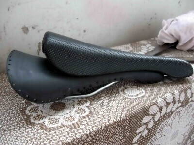

Комментарий к файлу: Сиденье-разобрано,кант внизу обрезан-так надо,будет изменяться форма слегка перед обтяжкой
1 (9).jpg [ 196.94 КБ | Просмотров: 7907 ]

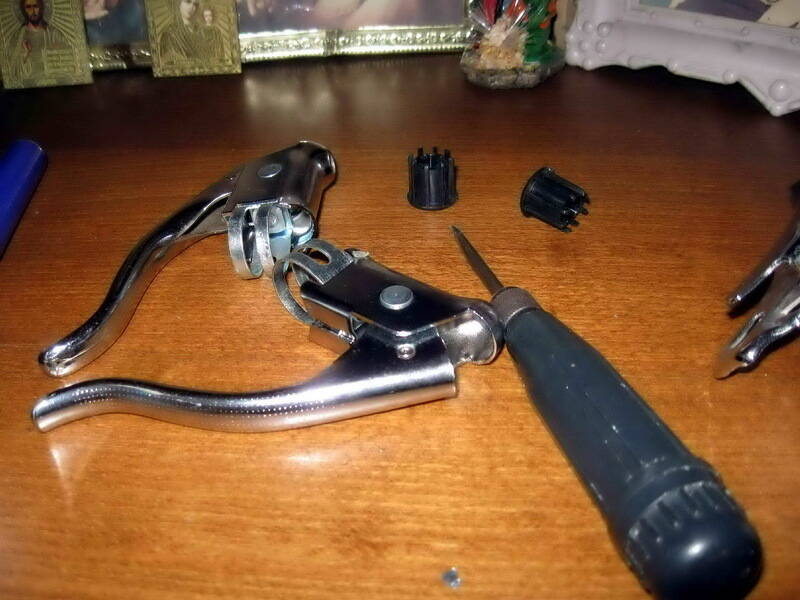

1 (22).jpg [ 98.64 КБ | Просмотров: 7907 ]

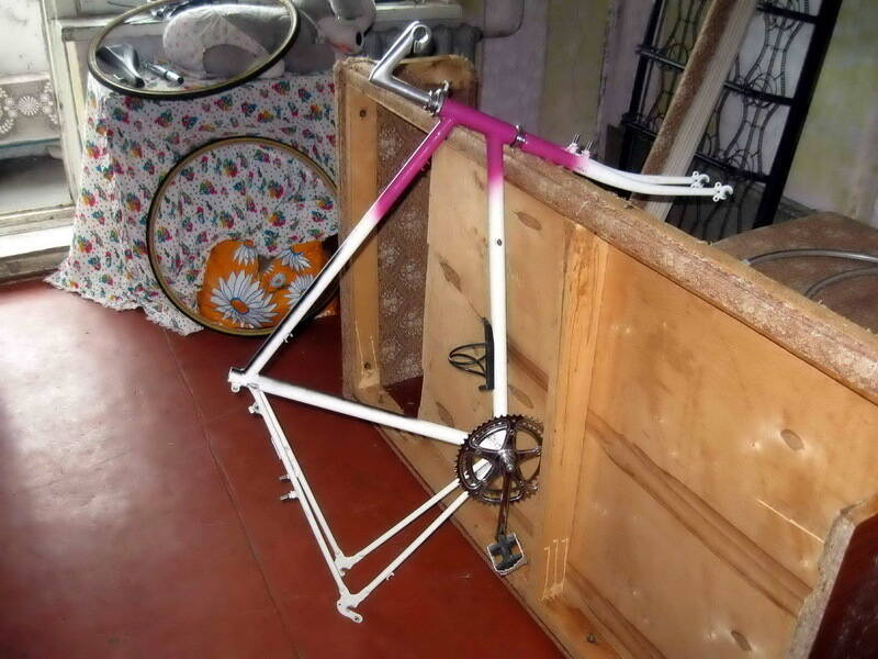

Комментарий к файлу: Рама
1 (30).jpg [ 160.94 КБ | Просмотров: 7905 ]

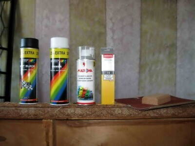

Комментарий к файлу: Приобрел следующее:
-Грунт Мотип
-Краска матовая Мотип
-Лак дорогущий,алюминий покрыть после полировки,может таки будет держаться =\
1 (31).jpg [ 135.8 КБ | Просмотров: 7902 ]

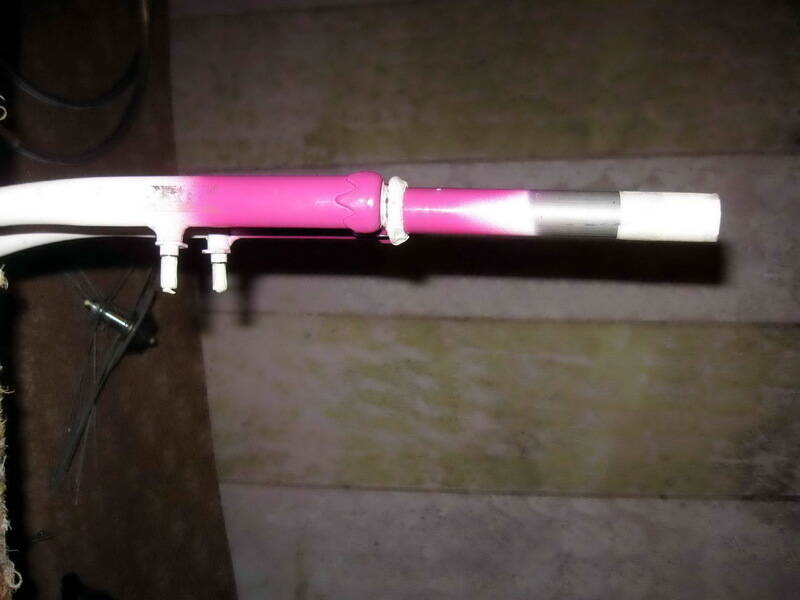

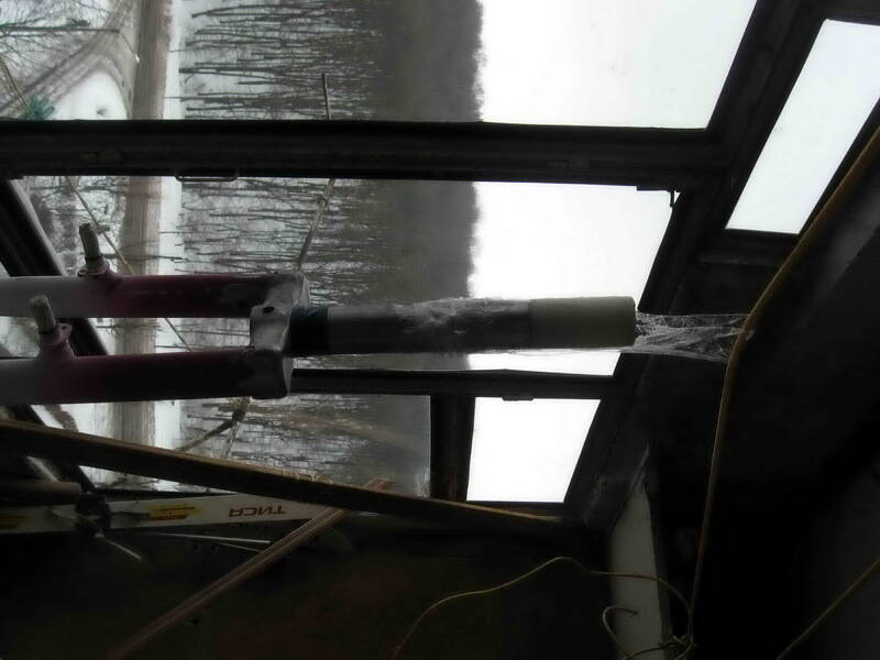

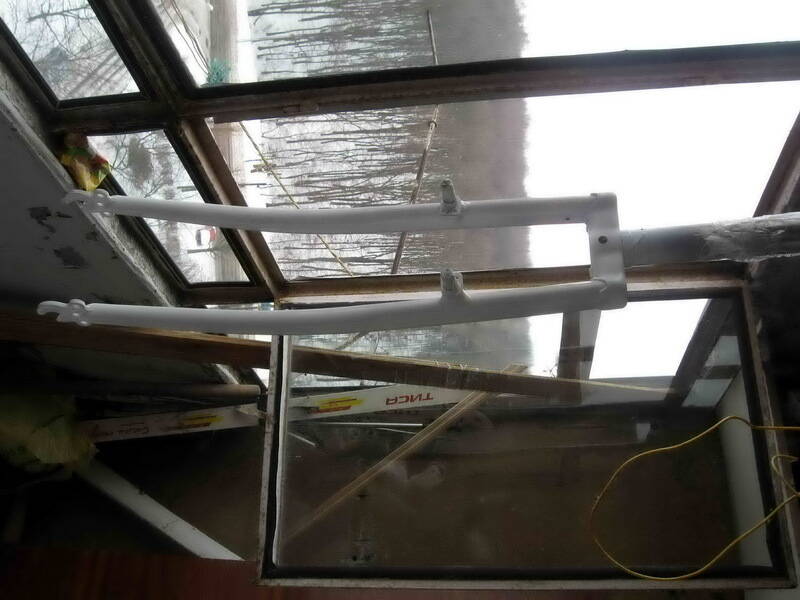

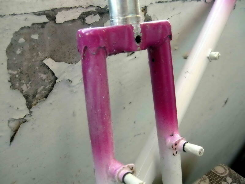

День сегодняшний,начал с вилки.
Комментарий к файлу: Подвесил на балконе,обезжирил уайт-спиритом
1 (40).jpg [ 111.48 КБ | Просмотров: 7900 ]
Комментарий к файлу: Покрыто одним слоем грунта,накосячил-есть подтеки.
1 (42).jpg [ 134.72 КБ | Просмотров: 7900 ]

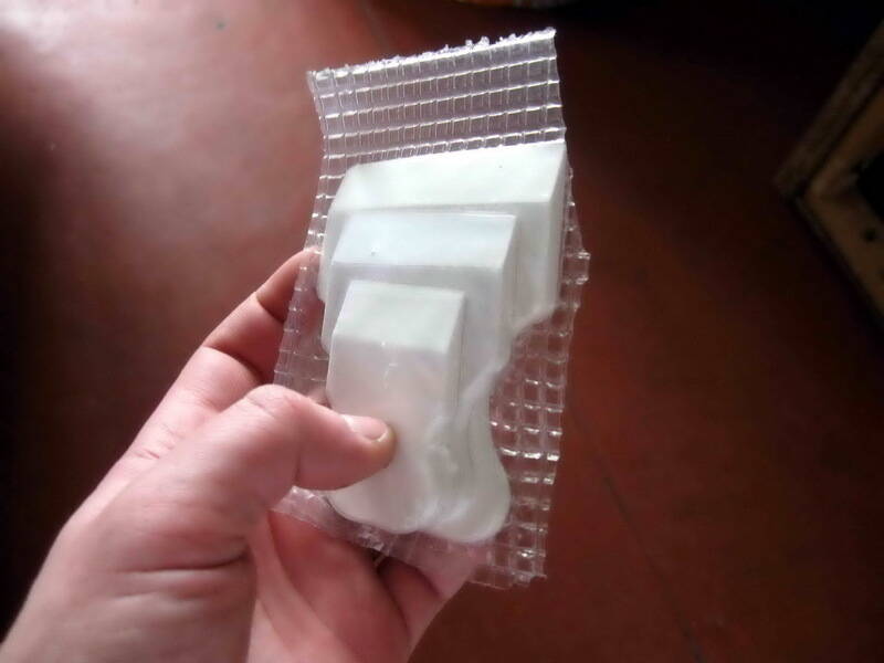

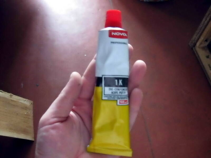

Комментарий к файлу: Пока сох грунт,сбегал в строительный купил распиратор и шпателя резиновые для этой шпаклевки (однокомпонентная) шпаклевать буду сильные протертости до метала и сколы краски а также плавнее сделаю переходы от сварочных швов к раме-больно корявые.
1 (44).jpg [ 85.06 КБ | Просмотров: 7900 ]
Комментарий к файлу: Какой нашел
1 (45).jpg [ 78.19 КБ | Просмотров: 7900 ]
Комментарий к файлу: Шпателя.
1 (46).jpg [ 91.71 КБ | Просмотров: 7900 ]

Итак-в данный момент-мду шкурить высохшую шпаклевку-она крепкая зараза( :sad:

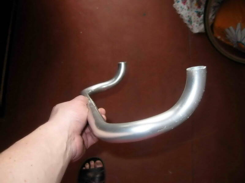

Ну действуй,посмотрим что получится,видно что руки у тебя есть ,новая краска на старой будет хреново держаться полюбому,а насчет руля - булхорн он предпологает агрессивную посадку а у тебя спина,я рекомендую найти старый типа крузерного руль и перевернуть его слегка разведя концы в стороны(судя по запястьям на фотке,ты парень крепкий) :) ,будет выглядеть старо/стильно и посадку смягчит слегка но с упором на руки тоже ,чтоб спину разгрузить,плюс на веле кантилеверы и руль будет сними сочетаться .

Да,я думал о круизерном руле.Но как показал прошлый сезон мне удобно больше всего как раз в посадке -упираясь в тормозные рычаги.Потому и выбрал буллхорн.Если будет плохо поменяю-а на данный момент пускай будет этот-финансы всеравно не располагают =\Еще надо резину и цепь сменить.Спасибо за совет :smile:

Рама интересная, как уже сказал pitbrit, под кантилеверы.
А седло советую найти все-таки от ХВЗ, они есть на самом деле, нужно просто хорошенько напрячься.
НА счет руля, мое видение - это купить или на чермете найти руль от старого байка ХВЗ или другого совдепа, типа мусташа, и поставить в городском стиле. Тогда и на спину меньше нагрузка будет и вид будет поближе к 20-м.

Вот такое седло как на картинке выше и хотел бы увидеть у себя.
ХВЗ-шное если и найду то восстанавливать придеться-хотя эт тоже интересное занятие весьма,подумаю на досуге.
Насчет руля я всеже пока придерживаюсь буллхорна-а там посмотрим.

В данную минуту сохнет 2 слой грунта на испорченой мной вилке(Шпаклевать не стоило.Буду знат ьв будущем.На раме только по швам пройдусь.
Положу 3 слой и оставлю сохнуть до завтра,сегодня погрунтую раму еще и буду полировать вынос.

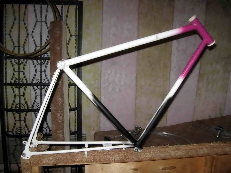

Покрыл первым слоем краски вилку-сохнет.Косяки все при обработке шпаклевкой видно =\Ну ничего-первый блин...На раме шпаклевка повела себя лучше-сварочные швы более менее сглажены,хотя не так как я хотел,больше слой ложить придеться-чего делать не хочу-потомучто боюсь от вибраций отвалиться,потому оставил как есть чутка сгладив переходы.Сегодня покраска будет завершена,все замотаеться в пищевую пленку и будет ждать сборки.
