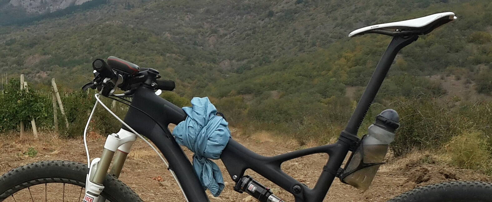

Выглядит ок, сколько реально весит вынос?
Мой уно -35° 100мм 157гр
20140907_131344-1.jpg [ 838.42 КБ | Просмотров: 2583 ]

а есть фото не одного велосипеда, а с наездником?
не верю, что это удобная посадка. :no:
Пока нету. Есть только на старом велосипеде. Посадка соответсвует той на 100%, но вы же все равно не поверите. Так что прийдеться подождать. С первой же гонки выложу фото. :)

Что такого в этой посадке необычного? На моем хардтеиле 26 с райзером 1.8 (подъем) руль даже чуть ниже седла чем тут. Не надо забывать что это найнер. Или вид крючковатого выноса сразу сбивает с толку?
