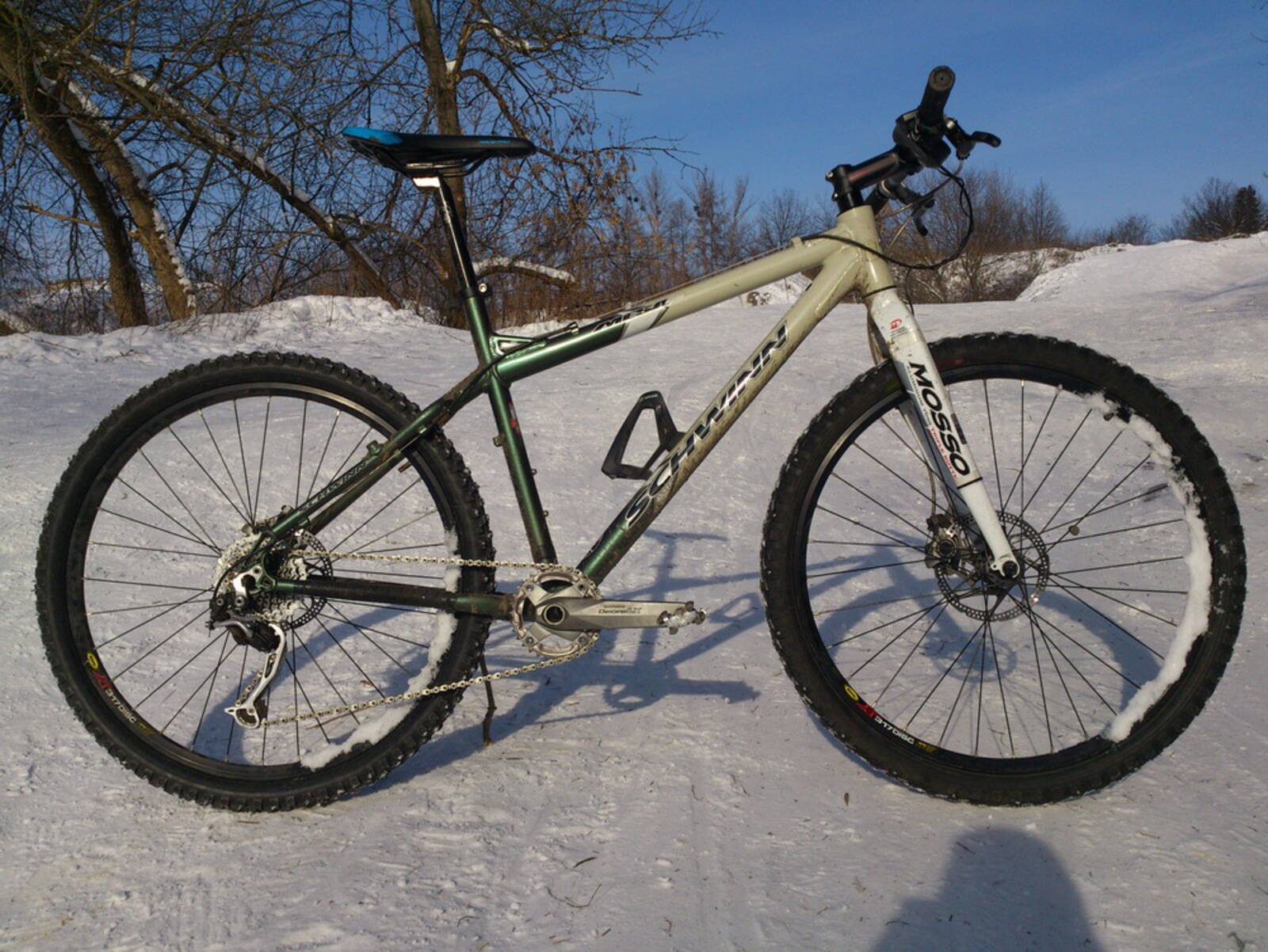

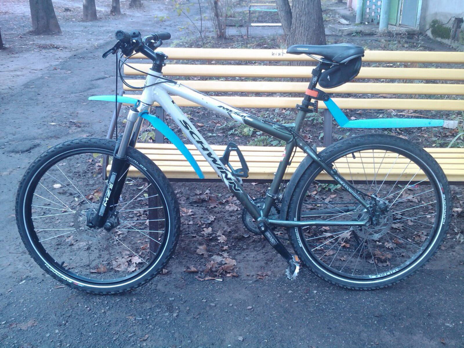

Решил представить миру своего боевого коня. Критику приветствую, на вопросы отвечаю.
Сам по себе велосипед отличный. При своей цене на 2005, а это около 2500 грн. он был неплохо нафарширован, собран без изъянов. Повидал он многое: дёртовые трамплины, прыжки на плоскость и прочие издевательства. В стоке он прокатался пару лет, пока не получил пару запчастей от Norco Storm 2006, в виде вилки Marzocchi MZ-3, руля, шатунов и подседела.
Верой и правдой, в такой комплектации, он прослужил ещё годик, пока я не пришёл к идее глобального апгрейда, вызванного плюшевостью вилки, восьмёрочными колёсами и общей подушатанностью.
В итоге я получил ригид с весом чуть более 10кг.
Ощущения: После адски плюшевой вилки с ходом порядка 120мм я был в шоке как от "катимости" вела, так и от ощущения каждой трещинки на асфальте. Контакты здорово помогали в этом деле, но за пол года я наставил себе знатное количество синяков. В конце лета 2013, ко всему прочему, отказался от двух крайних звёзд на системе аргументируя это шилом в жопе (боялся за суставы и голову, т.к. любил летать), и желание опробовать нечто новое. В целом получил именно то, что желал и доволен результатом.
Ну и собственно комплектация вела на данный момент:
--Рама: Schwinn Mesa GS (19")
--Вилка: Mosso
--Обода - mavic XM 317 disc
--Спицы - DT Comp 2.0
--Втулки - SLX HB-M665
--Покрышки - Schwalbe Hurricane 2.0 KevlarGuard
-- Камеры - Maxxis Ultralight
--Ротора: SM-RT63
--Тормоза: BR-M545
--Шатуны: Shimano DeoreLX
-- Задняя перекидка: Shimano XT
--Кассета: SunRace m66
--Цепь: SunRace m89
--Манетки: Shimano Alivio SL-M410
--Вынос: Scott 100мм
--Руль: Truvativ Stylo, 580мм
--Подседел: сток (Aluminum micro-adjust, 26.8mm)
--Седло: Selle Royal - Race pro
Комментарий к файлу: Осень 2012. (Скучаю по плюшевой вилке)

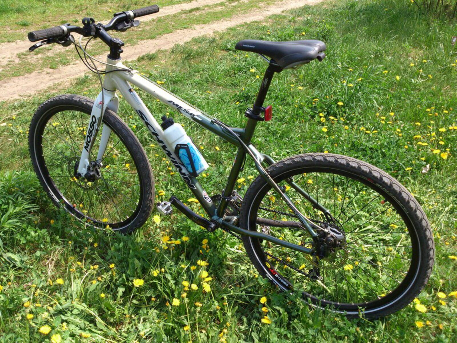

Комментарий к файлу: Весна 2013. Первый залп обновлений.
ramdisk-crop_68166252_QDvJ9g.jpg [ 548.46 КБ | Просмотров: 2307 ]

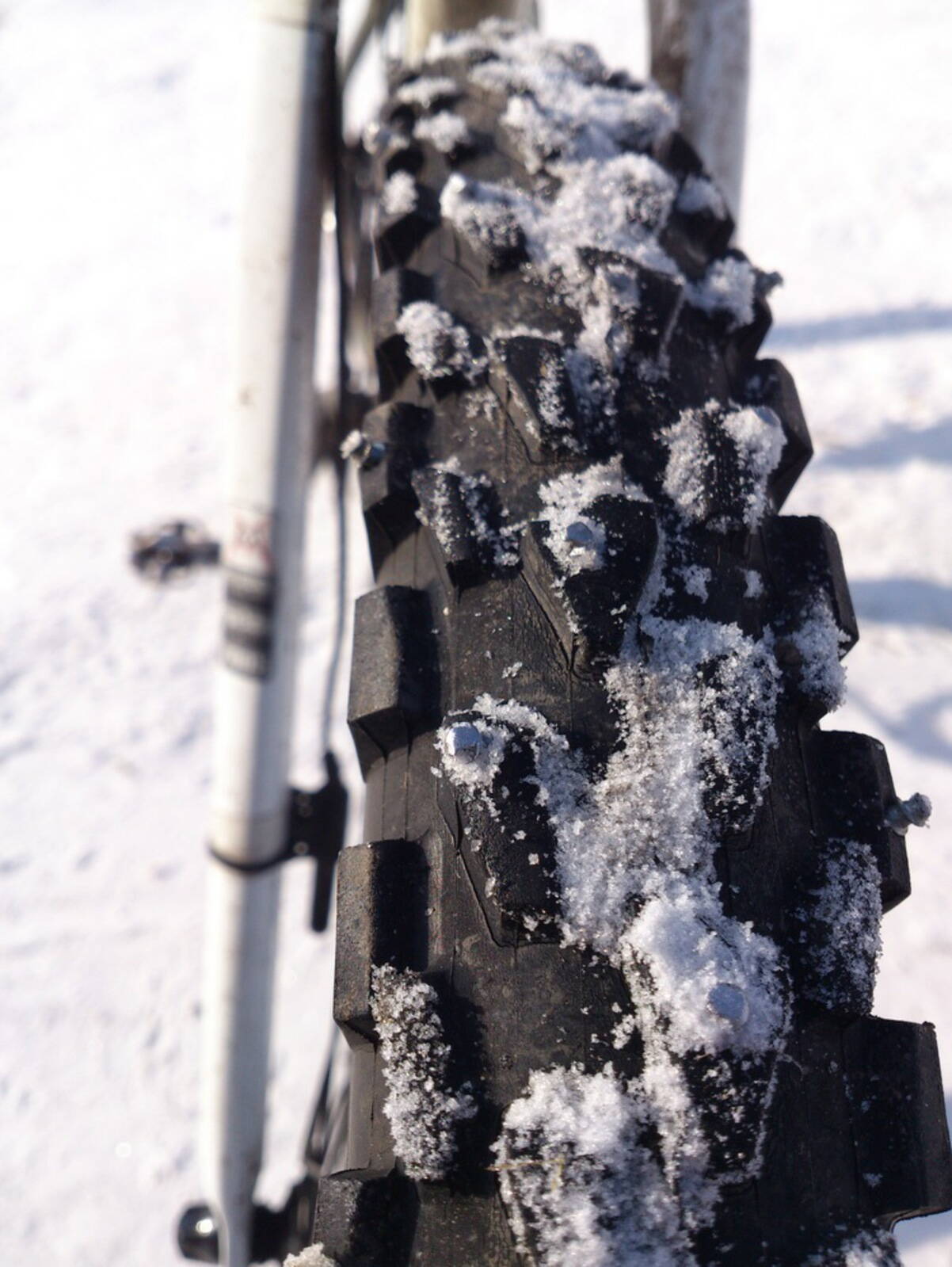

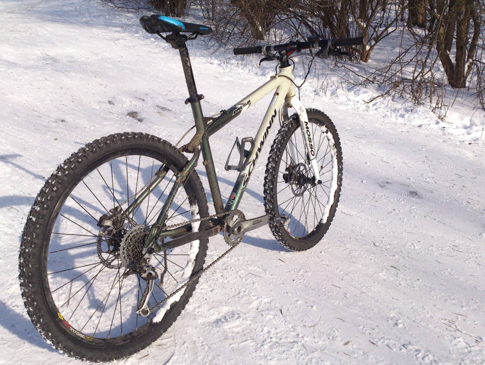

Комментарий к файлу: Зима 2013. Сделал шиповку, опробовал при -20.
ramdisk-crop_68166647_SY9vz.jpg [ 576.73 КБ | Просмотров: 2307 ]

 Заголовок сообщения: Re: Schwinn Mesa GS (Свинтус на 10кг)
СообщениеДобавлено: 12.03.2014 11:05
Сообщения: 57
Зарегистрирован:27.12.2012
хорош!!
но по мне руль высоковато стоит - "летать" удобнее с рулем пониже)
вижу, на зиму поставил прямой руль - так может и вынос перевернуть, чтоб пониже было?
32 зуба впереди не мало?? цепь не сваливается??
у меня те же 32, но цепь постоянно слетает!! поставил передний переключатель "для мебели", но ищу другое решение.

a2alex писал(а):
хорош!!
что-то типа http://heliumcomponents.com/index.php?p ... hain-Guide
Зимние фотки - последние, после апа. Сейчас вел с палкой и выносом на 5 градусов. В целом - это нормально, т.к. почему-то часто слажу с крутых склонов, комфортней.
Что-то на подобии этой штучки сейчас и ищу) Хоть цепь слетает только на последних звёздах во время расколбаса, но напрягает, думаю из подручных средств своять. Кстати в моей интерпретации крепление идёт на нижнее перо, ловит цепь на подходе к звезде, а не на ней (хотя тут серьёзный вопрос в жёсткости).

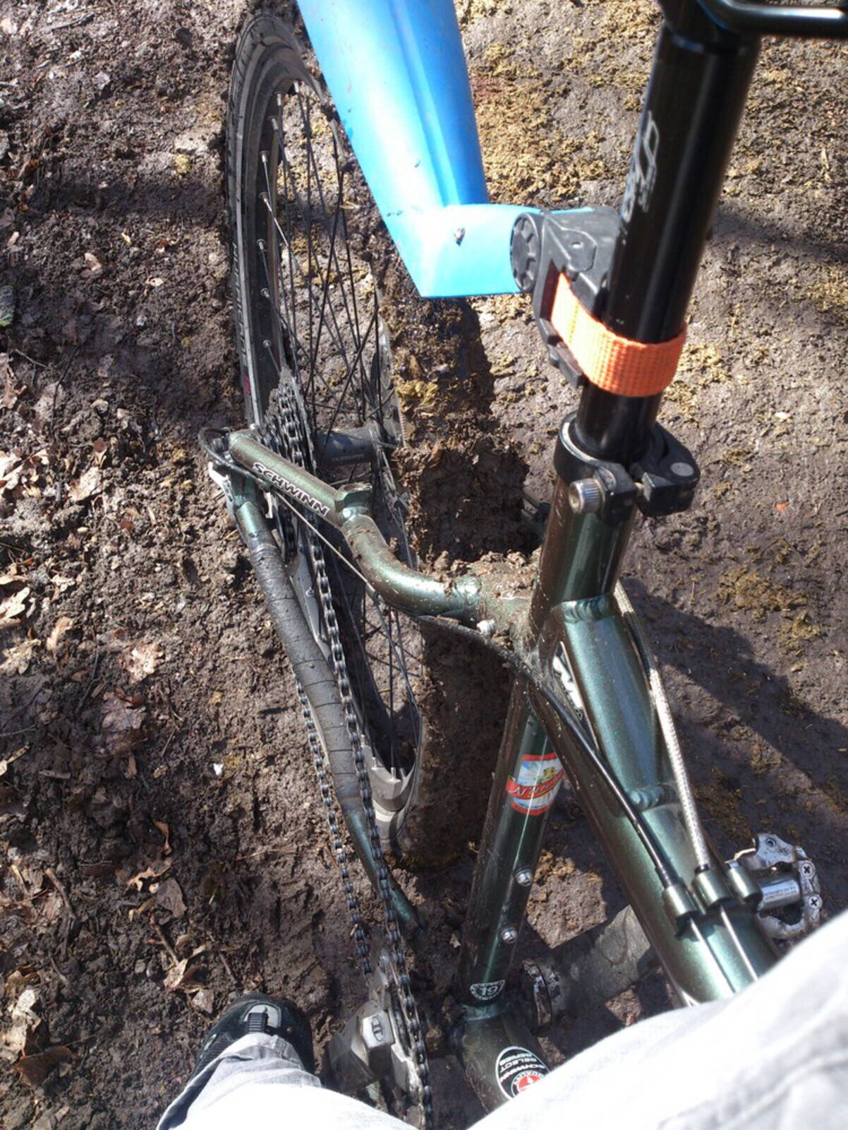

Вот прокатился по весеннему лесу: и колёса г-ном облепил, и душу порадовал.
Комментарий к файлу: Харикейны естественно не держат, но хотя бы быстро очищаются.
1.jpg [ 514.99 КБ | Просмотров: 2012 ]
Комментарий к файлу: Забивается рама в ноль
2.jpg [ 573.42 КБ | Просмотров: 2012 ]
