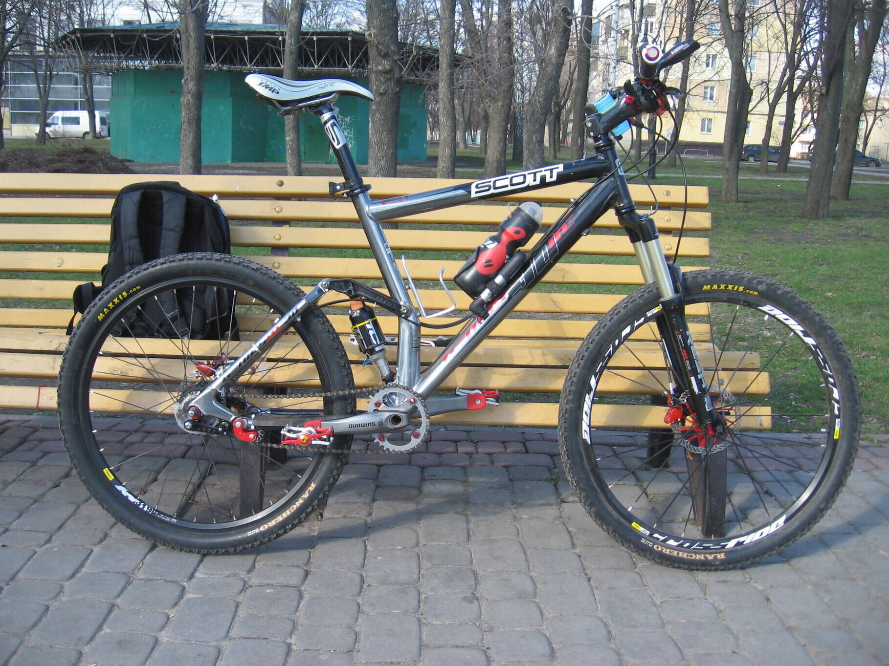

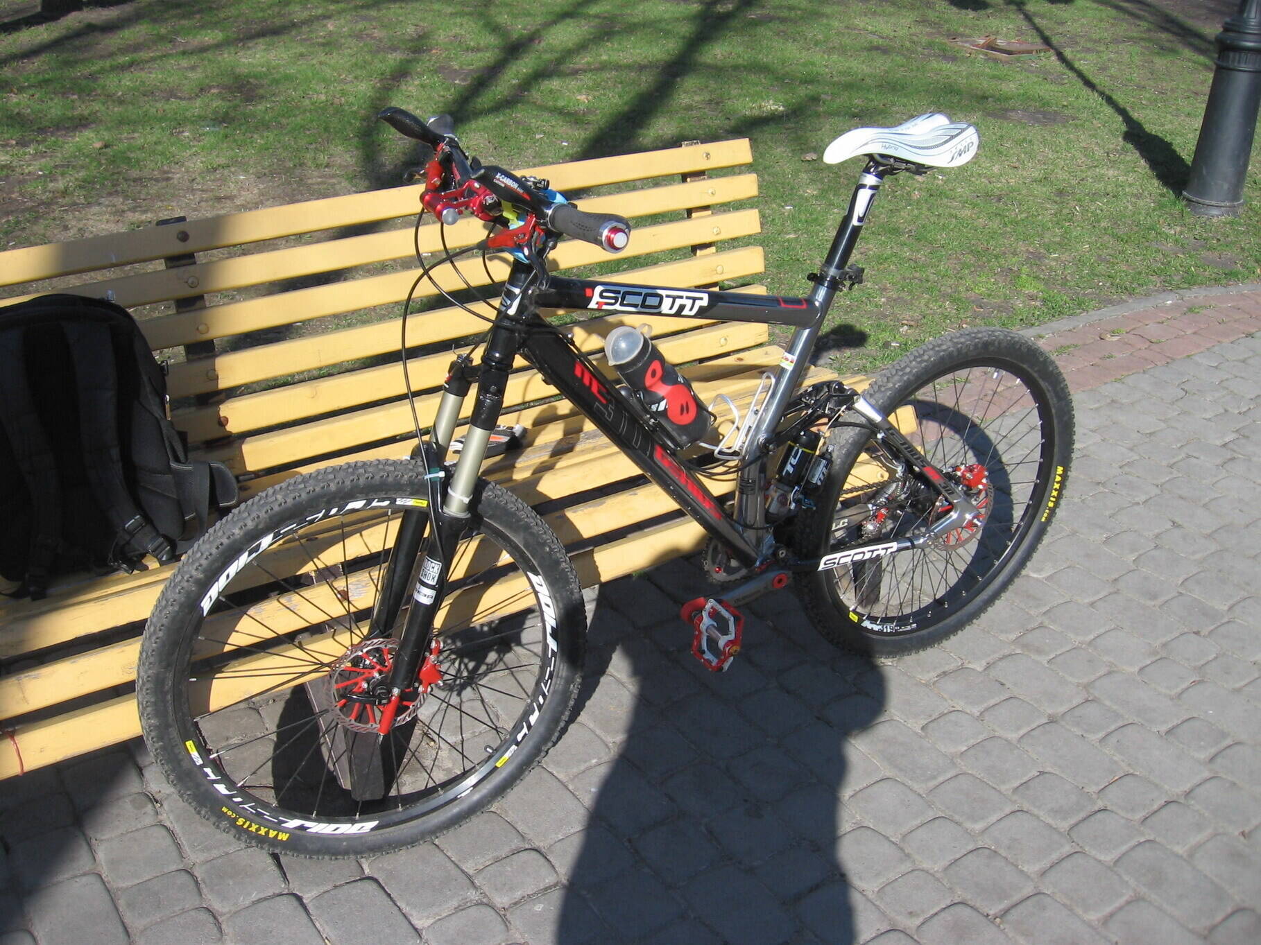

Проїздив два роки на цій кобилці. Загалом подобається, одночасно і підвіска працює круто, і катить пречудово, три рижими, що руляться манеткою на рулі. Мінуси - лише хитромудра геометрія та ще більше хитромудрий аморт.
- геометрія не дозволила поставити сумочки, що хотів, як попереду, так і позаду. Поставив які стали( зараз без них).
- 34.9 підседіл не дає поставити консольний багажник( немає на такий діаметр).
- якби була "стандартна" підвіска, аморт я б поміняв на універсальний РП23 чи щось схоже з пропедалом. У цьому немає повноцінного пропедалу, лише блокування з флудгейтом через клапан компресії.
- я витратив 55$ на ущільнювачі для нього. Х-ринги в нас вроздріб не купиш, а готових наборів не існує( і ніколи не існувало, скотт обслуговували їх лише самі в своїх сервісах, котрого у нас немає:)). Хоча купуючи резиночки в америці з дорогою доставкою набрав додатково величезну купу додатково на пару своїх вилок і не тільки та тепер забезпечений ними назавжди.
Так як їзджу я, грубо говорячи, напівматрасно, а підвіс брав лише з-за комфорту, то вирішив замінити трансмісію на планетарку.
До цього стояла х7, колеса мавіки кроссрайди.
Рама: Scott genius MC-30
Вилка: Reba SL
Колесо перед: Mavic Cross Ride
Колесо зад: Shimano Alfine 11 + Mavic XM319 + Pillar Aero 1423
Покрышки: Maxxis Ranchero
Переключатель: Shimano Alfine 11 Shifter(внезапно :D)
Шатуны: Shimano XT HollowtechII
Каретка: червоненька китайська
Ланцюг: KMC Z51
Тормоза: Brembo( Avid Elixir R перефарбовані)
Тормозные роторы: китайські
Педали: китайські( не беріть такі, виглядають круто, конструкція - жах, люфтять з самого початку й це не лікується)
Рубашки, Тросики: Jagwire
Руль, вынос, рожки: китайкарбон
Подседел: рідний Scott Components бла-бла-бла 34.9
Седло: Selle SMP
Вага: 14.2кг

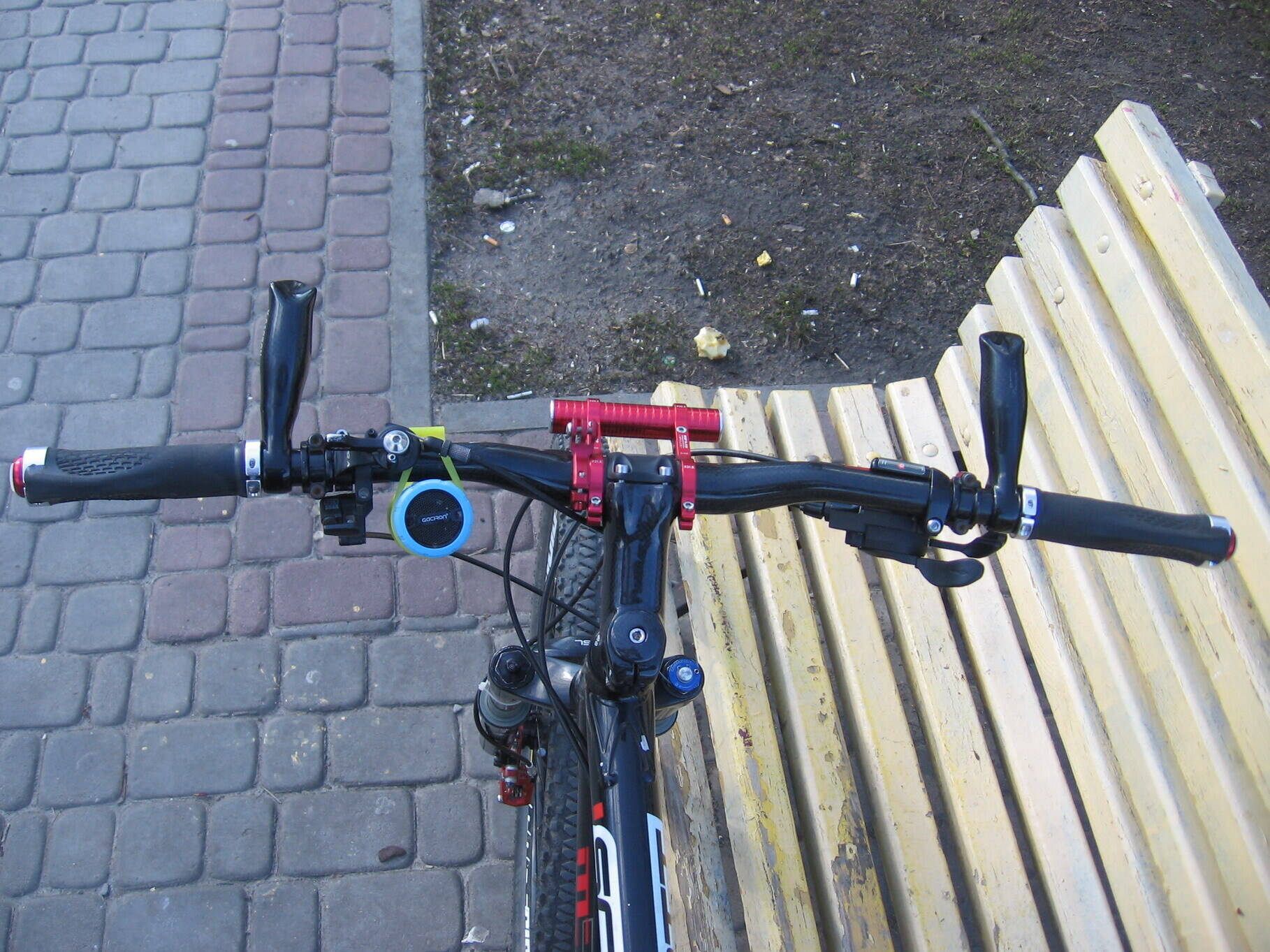

Ух ты, а где такие ручки брали и почем?))
 Заголовок сообщения: Re: Планетарний двопідвіс
СообщениеДобавлено: 06.04.2016 15:03
Сообщения: 4339
Зарегистрирован:01.03.2015
Ручки?
Брав на алі.
Гріпси десь 4 з чимось долларів, є різні кольори замків. Є рівні неанатомічні. Є різні кольори резини, але дорожче.
Ріжки 10-12 доларів. Типо анатомічні, зручні.

tifo
Очень интересная конструкция, такие двухподвесы и должны быть, а не с соплёй перекидки. :yes:
Единственно, что плохо видно - трансмиссия вся размещена на одной детали или ось передней звезды не совпадает с осью крепления задней подвески? Тогда могут быть рывки цепи на кочках.
