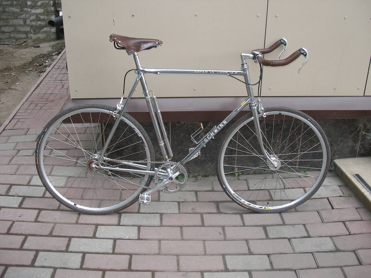

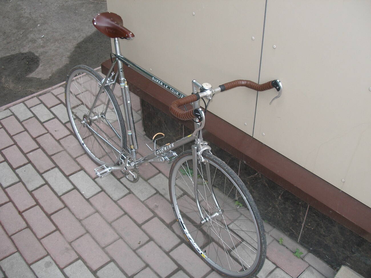

Все началось с того, что в межсезонье бродил по просторам сети в поисках возможностей апгрейта своего Scott Scale 29.
И изучая чего хорошего предлагается на eBay наткнулся на очень красивый фреймсет моей ростовки по очень привлекательной цене.
Идея собрать синглспид давно лежала в моей голове "на полке". Хотелось красивый, стильный байк для поездок по городу в т.ч. на работу. Согласитесь, приезжать в офис на заряженном хардтейле как то не по фэн-шую.
В общем встречайте, моя "городская ракета" на базе Schwinn Super Le tour 1977 г.
Комплектация:
Рама, вилка, вынос - Schwinn Super Le tour
Седло - Brooks B17
Руль - Bullhorn
Обода - Mavic CXP 22
Втулки - Formula Origin8 (задняя flip-flop)
Спицы - DT Champion
Фривил - White Industries Pro 20t
Тормоза - Shimano Dura Ace
Обмотка руля - Brooks
Покрышки - Continental 4 Season 700-28
Каретка - Sun Rice 68-103
Система - Origin8 Track 46t
Цепь - KMC 3/32``
Тормозные ручки - Tektro
Рулевая - Neco 1``
Тросики/рубашки - Jagwire
Педали - MKS Sylvian Track
Флягодержатель - Zefal Classic
Часы - Молния
В планах еще приобрести
Сумочку для инструмента Brooks Challenge Tool Bag
Флягу (стальную)
P1010110.JPG [ 456.74 КБ | Просмотров: 3253 ]
P1010112.JPG [ 391.89 КБ | Просмотров: 3253 ]

красота!!! колеса 26?))))
СообщениеДобавлено: 26.05.2014 20:47
Сообщения: 37
Зарегистрирован:14.05.2011
Колеса 28, а рама как раз для моих 190 см.

Franya, ух красавчік :good: дуже симпатично вийшло :yes:
... стільки знайомих детальок :roll:
Я б кермо йому баран поставив, а то торцеві ручки на булхорні якось перегружають морду.
Дайте ще фоток !!!

Franya
ну нормально получилось,редкий вел в хроме (?),цепь укороти,слишком длинная и зажимай эксел в центре дропов заднего колеса а то изуродуеш их,ну и чисто эстетическая ремарка,руль вообще не в тему ,либо класического барана с крослеверами,либо гнутый райзер их куча фасонов и сейчас делают

Может руль и не в тему, но мне,когда был на три пуда легче, буллхорн очень нравился.
Красивый вел.

Спасибо за комментарии и советы. По рулю долго сомневался, что ставить. В итоге установил буллхорн. Возможно поменяю на что нибудь более классическо-винтажное.
По длине цепи замечание принимается, спасибо.
В настоящий момент доукомлектовал сумочкой Brooks Challenge Tool и передним багажником также в хроме. Багажник - это была необходимость т.к. поездив с рюкзаками, сумками на работу понял, что багажник мне нужен.
Свежие фото предоставлю.
Может кто подскажет где взять ретро-флягу (стальную, блестящую) ?
