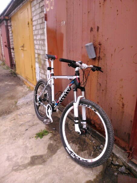

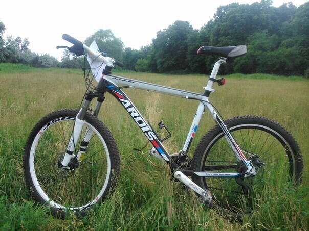

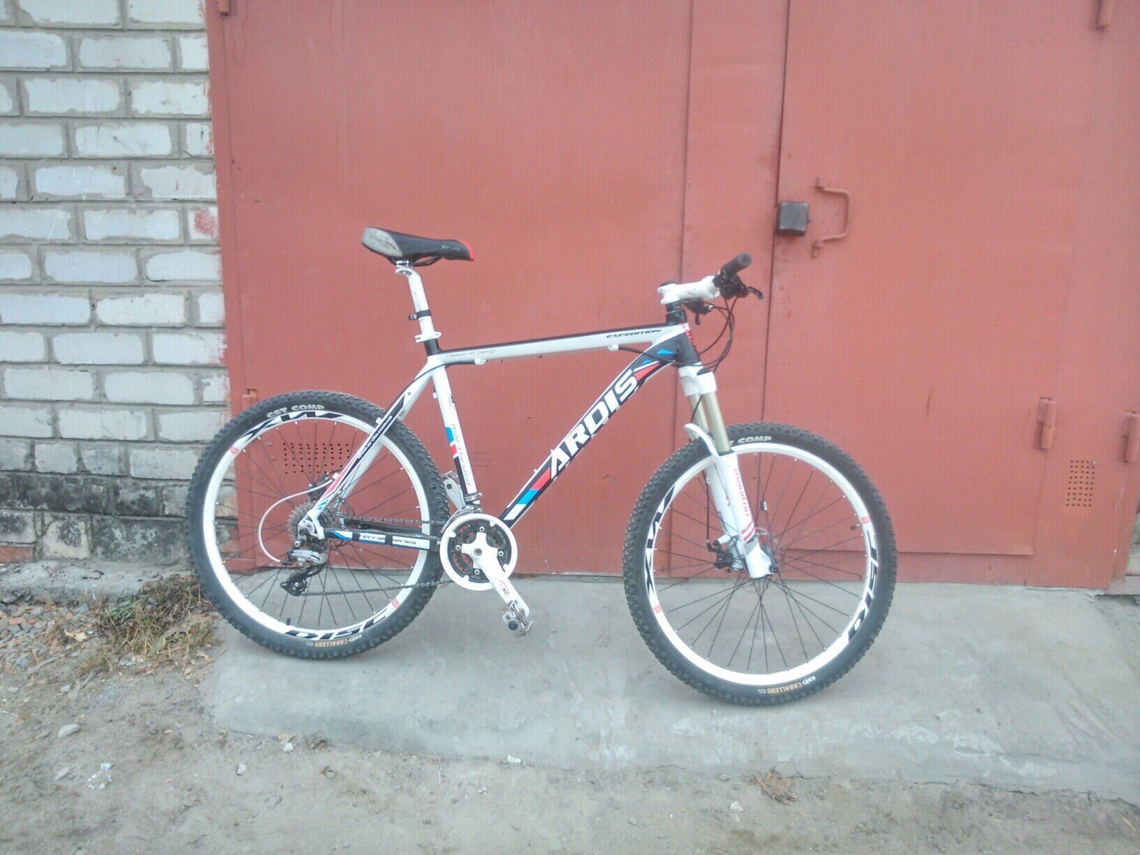

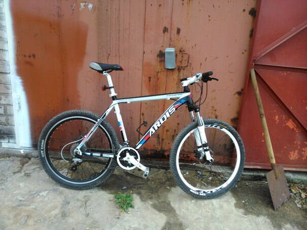

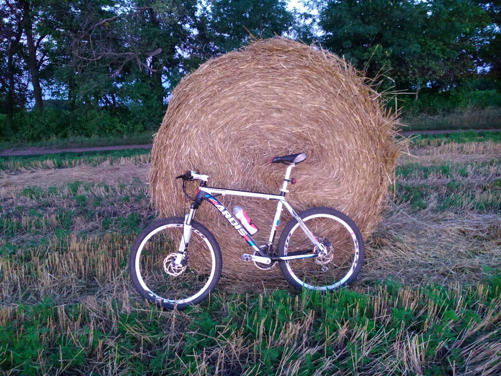

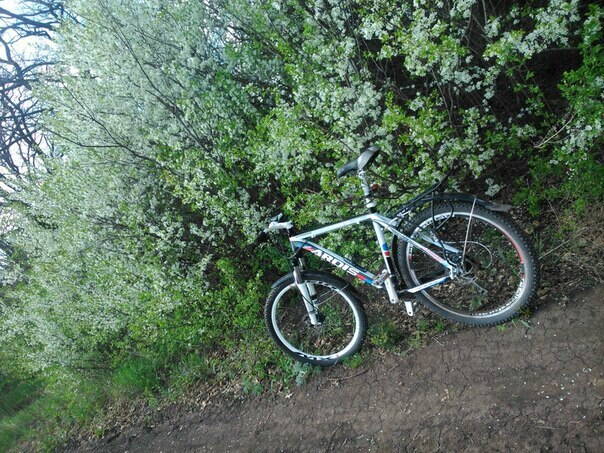

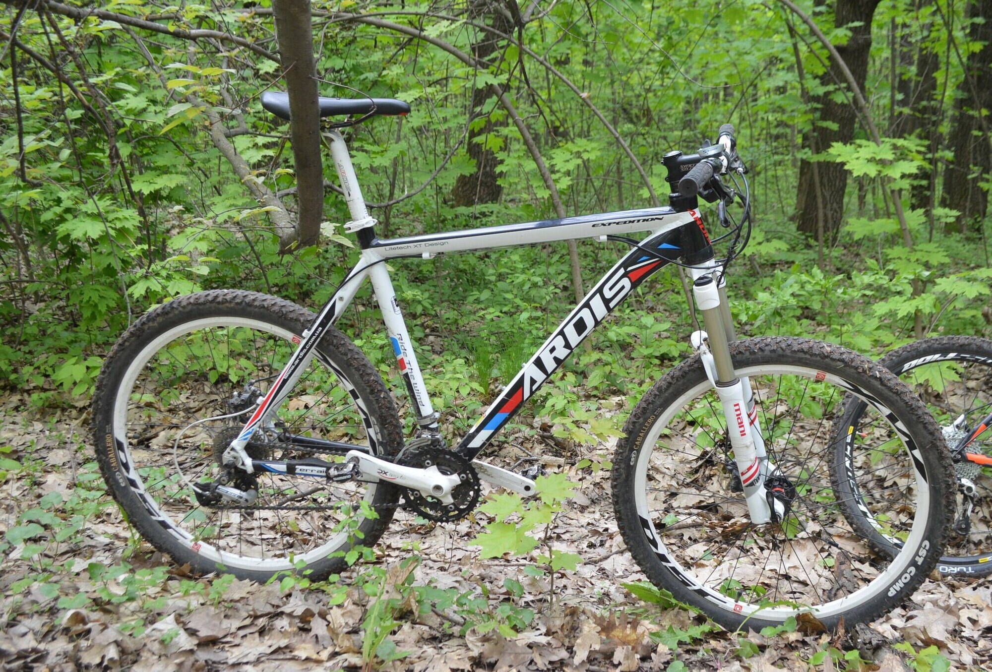

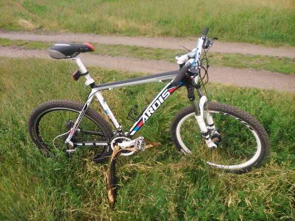

:wink: :wink: :wink: Велосипед был куплен в начале января 2014 года.Давно хотел купить велосипед начал копить, бюджет был ограничен до 3000грн. Начались походы по магазинам и поиск в интернете велосипеда который подпадал под данную ценовую категорию с более менее нормальным обвесом. Сначала выбор пал на Pride XC 300 за 3500 грн в Велопланете и также наткнулся на Ardis Expedition ценой в 2800 грн и немного лучшим обвесом.Потрогав и обсмотрев Pride думал его и куплю ,но ещё хотелось и на Ardis взглянуть так как данную модель в живую не мог найти где продают , чтобы сопоставить картину из 2 велосипедов и сделать окончательный выбор.И тут думаю схожу на рынок проверю может появились ,прихожу и вижу его висящим на стенде, в живую он ещё краше смотрелся ,чем на фото .Попросил продавца показать его ближе и проехаться ,после этого я не смог устоять перед выбором в сторону Ardis, он как будто ждал меня ощущения не передаваемые.Так что мы теперь с ним год как катаем.Из того что делал по велику это перетяжка узлов и замена цепи и соответственно подводка колодок.Ну и захотелось сделать небольшой апгрейд колёс на данный момент успел собрать переднее колесо ,задний обод ждёт своего часа.
Всем поситившим данную тему спасибо за внимание и понимание!!! :oops:
Рама: Ardis Expedition L 21"
Вилка: SR SUNTOUR ХСM ход: 100мм Manitou Marvel Comp ,QR15mm
Рулевая: NECO 1-1/8"x44x30мм Fireeye IRIS-B56(44мм/56мм)
Руль: Ardis ,но скорее всего ZoomSyncros FL 1.5 T-Bar
Вынос:Ardis ,но скорее всего Zoom 100 мм Syncros FL1.5 Stem ,80 мм
Подседельный штырь:Ardis ,но скорее всего Zoom
Манетки:SHIMANO ACERA ST-M360 (3/8) Shimano SLX SL-M670 SLX, 2/3-ск
Задний переключатель:SHIMANO ACERA RD-M360 SGSShimano Deore XT RD-M786 Shadow+
Передний переключатель:SHIMANO ALTUSShimano Deore XT RD-M785
Цепь:КМС Z72КМС X 10.93
Кассета: Shimano HG 41 8ск Shimano HG50 11-36 10ск
Система: SR SUNTOUR XCT 42/34/24TShimano Deore XT FC-M785(38/24)
Каретка:NECO Race Face Х-type
Тормоза: BENGAL DISK BRAKE
Ротора: Tektro
Втулка перед: Novatec D711
Втулка зад:Quando Novatec D882SB
Обода: перед Mach1 MX Disc ,зад. Star circle PantherMach1 MX Disc
Спицы:Inox Plus
Покрышки:CST Caballero Comp Tire 26x2.25передняя Continental Race King 26x2.2 задняя Continental Race King 26x2.2 Supersonic
Педали: FPD SHIMANO PD-M520
Седло:MTB Velo Bontrager Affinity
Велосезон 2017 :) Наконец установил 10 скоростную трансмиссию и сегодня завершил предстартовую сборку поднастроил тормоза и переключатели :lol:
Вчера немного испытал ,да и заодно открыл велосезон 2017 с друзьями :)

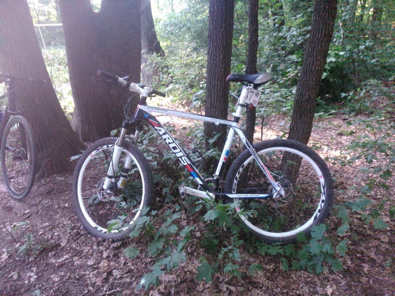

Комментарий к файлу: Установил заднее колесо теперь вилсет полностью установлен ,хорошие впечатления от новых колёс - промы рулят.

Неплохо смотрится. Явно Ardis "позаимствовал" у кого-то геометрию. Для такой цены - отличный байк :good:

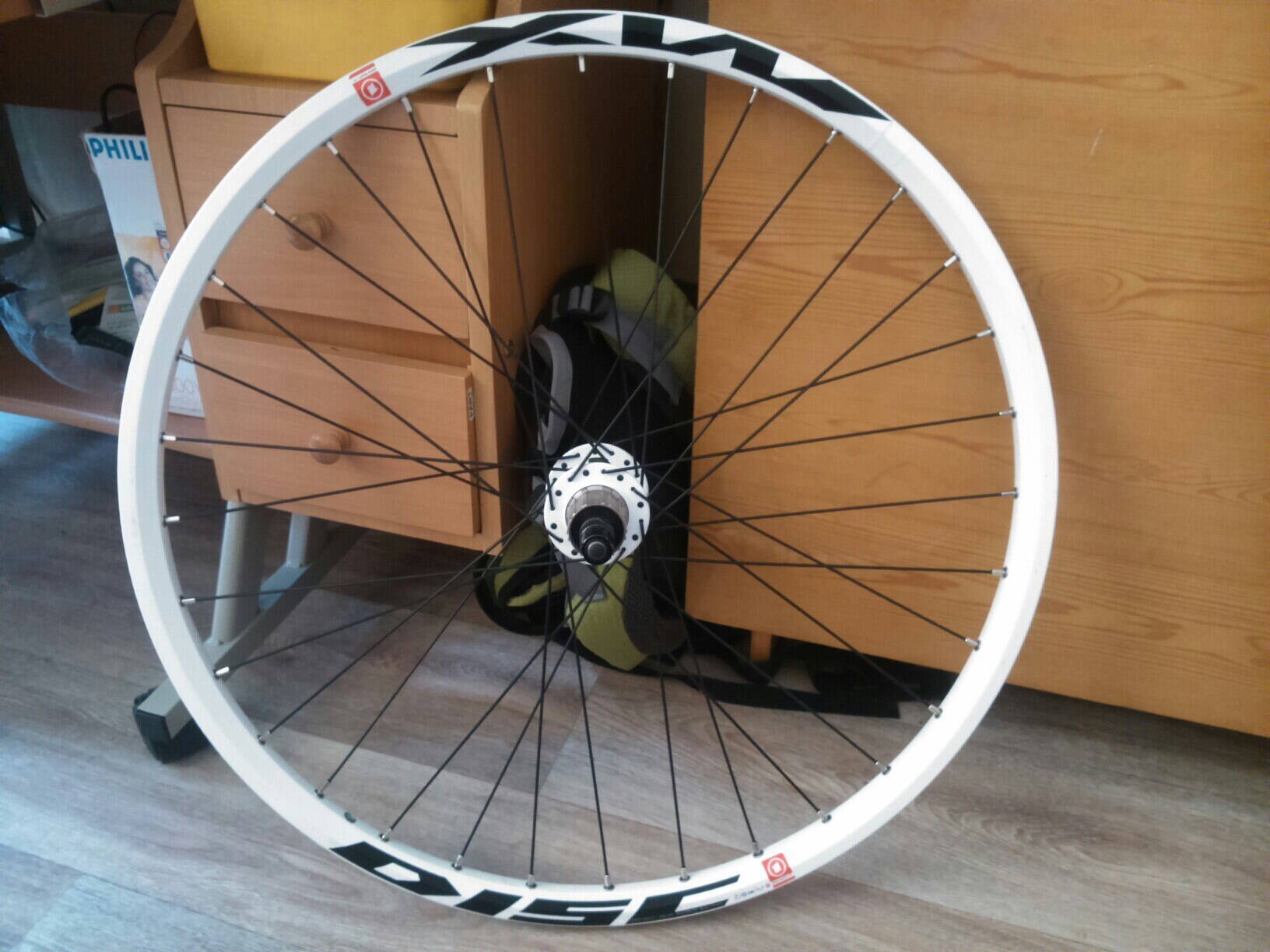

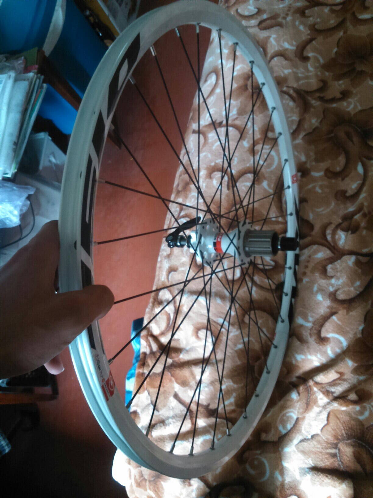

заменить задний обод на белый и будет кинь-агинь )))
 Заголовок сообщения: Re: Ardis Expedition
СообщениеДобавлено: 11.06.2015 23:54
Сообщения: 176
Изображения: 40
Зарегистрирован:08.05.2014
Он есть, ждёт втулку.Сейчас думаю над выбором задней втулки то ли Novatec D882SB эндуровский вариант с 10 мм осью эксцентриком или Novatec D712SB ,но в ней с барабаном проблемы бывают да и кассету на пауке нужно иначе барабан съест,если менять барабан на стальной то это ещё около 500грн+-.

Заднее колесо собрано осталось установить :D
