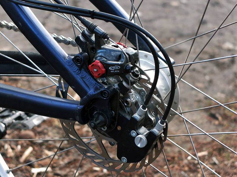

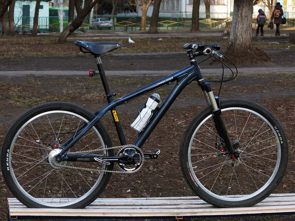

Вот такой любопытный аппарат недавно сошёл со стапелей...
Комментарий к файлу: С одной стороны...
bpsc_01.jpg [ 442.03 КБ | Просмотров: 2941 ]
Комментарий к файлу: ...и с другой.
bpsc_02.jpg [ 487.37 КБ | Просмотров: 2941 ]
...но уже успел пробежать больше тыщи километров. В том числе 200 за один сеанс.

Рама — Santa Cruz Chameleon. Кажется, 2010 года, с эксцентриковой кареткой. Более поздние версии уже с глянцевой краской и сдвижными дропаутами. Рама куплена такая потому, что это одна из немногих горных рам, предполагающая простую конверсию трансмиссии в синглспидную или планетарную. С натяжителями связываться не хотелось — имею фобию загибания «лапки» в колесо, т.к. был прецедент повреждения заднего переключателя, когда едва не пришлось 80 км топать домой пешком. Рама попалась недорого здесь на форуме, предыдущему хозяину не подошла по росту.
Эксцентриковая каретка успела напакостить — раскрутилась и ослабилась в поле, когда не было с собой ключа для неё (с двумя штырьками, навроде того, которым меняют диски на болгарке). Поставил на место с помощью подручных средств и какой-то матери. Затянул получше, больше не раскручивается, но ключ теперь катаю всегда. Не намазать ли её какой-нибудь фрикционкой?

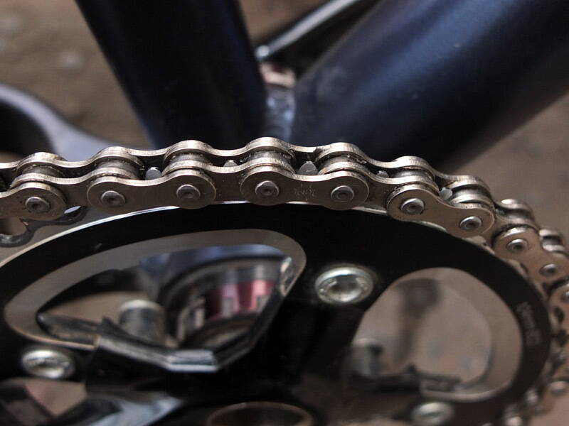

Цепь — Connex 7R8. Тяжеленная, но вечная и редко требует смазку. На рандомном масле из ближайшего веломагазина пробегает до шуршания около трёхсот километров. Попробовал сварить в парафине; посмотрим, что из этого выйдет.

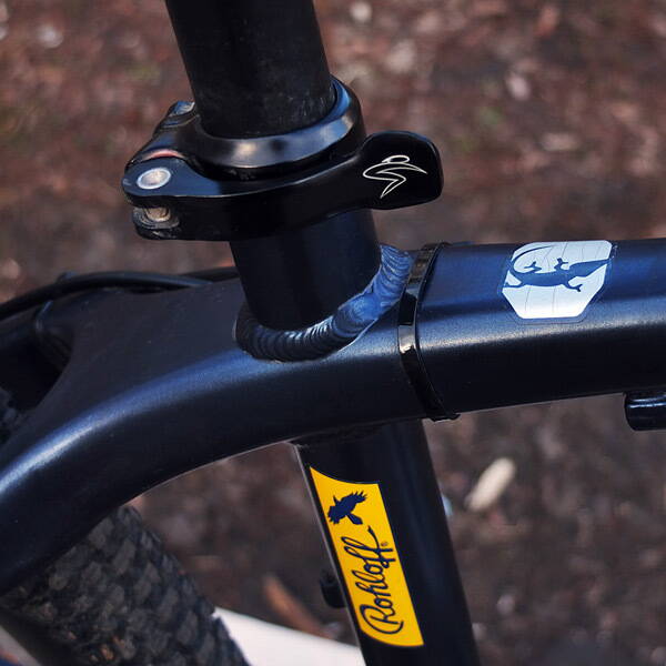

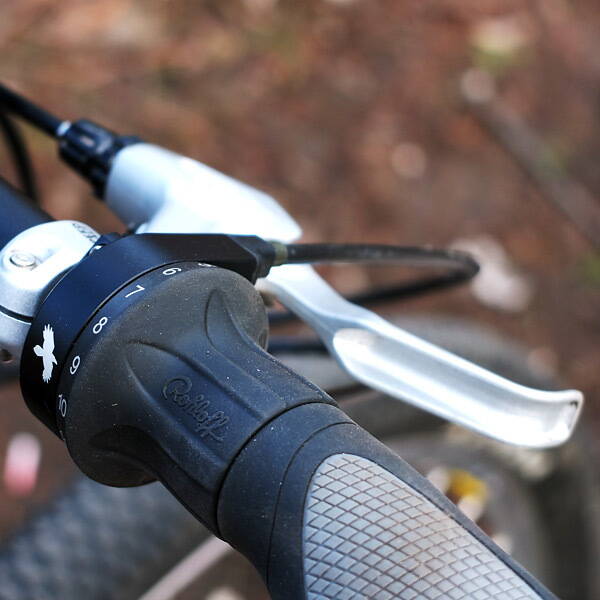

Планетарка — Rohloff Speedhub 14. Сравнение передаточных отношений с «обычным триплом» можно поглядеть здесь. Впечатления от езды положительные: переключение проще, производится на рефлексах, мозг не участвует; быстро научился переключаться на ходу, при вертикальном положении шатунов; КПД незначительно ниже, чем у свежесмазанных и настроенных перекидок, но выше по сравнению с теми же перекидками через 30-50 км; одиннадцатая (прямая) передача — это сила; переключение на месте и на любое количество ступеней — полезно.
Всё обслуживание заключается в смене масла раз в год (тривиальная процедура с помощью шприца и спецтрубочки). Вы ещё меряете износ, смазываете цепь и крутите винтики перекидок? А я уже катаюсь! :-)
Втулка установлена с помощью самодельного Monkeybone. Заказал изначально Speedbone (кому интересно — гуглите эти названия), его поставить не вышло из-за особенности рамы (утоплены болты крепления тормоза). Заказывать оригинальную новую «родную» детальку — долго и жадно. Аналог изготовлен из обычного тормозного адаптера. Спасибо, Буль!
По предварительным подсчётам недешёвая втулка окупится при моём режиме эксплуатации лет через пять, даже если сравнивать с дешёвой восьмерной традиционной трансмиссией.

Тормоза — Avid BB7 с роторами 160 мм. Прокачка гидравлики? На это нет времени, пора кататься! Внимательный читатель уже заметил разные роторы спереди и сзади. Это потому, что на планетарке роторы четырёхболтовые (но не кадейловские), их выбор ограничен.
Тормозные ручки — Avid SD7.

Такой вот получился «Хамелеон». Бегает и прыгает. Задавайте ваши ответы.

«Тракторная» цепь бегает дальше. Думаю, пробежит ещё столько же или чуть меньше — впрочем, скорость растяжения непостоянна, а момент выхода цепи из строя труднопредсказуем. Применяется преимущественно воско-парафиновая смазка.
