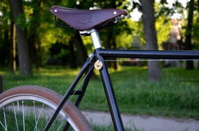

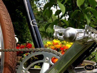

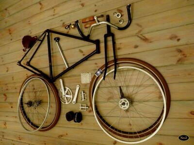

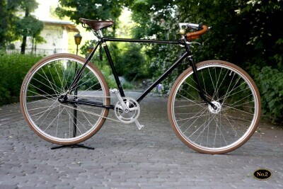

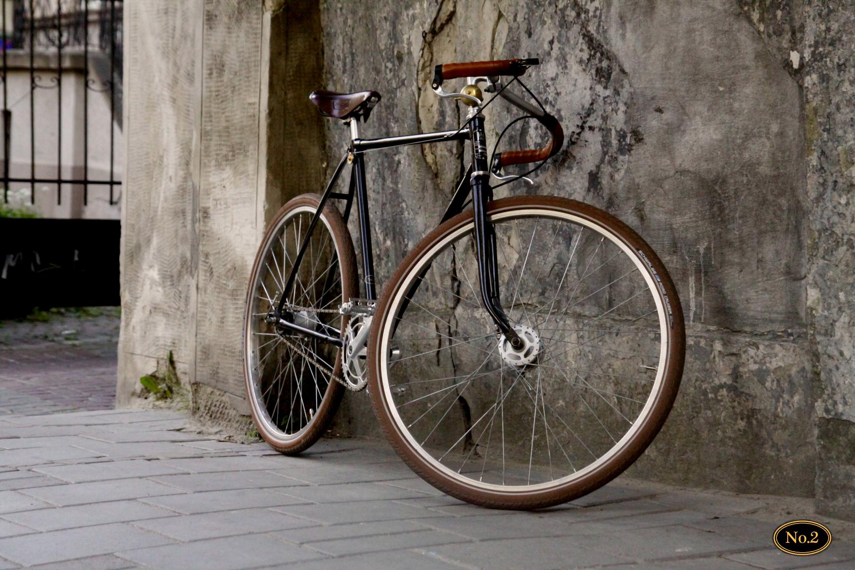

Всім привіт !!! Изображение
Вирішив вийти за межі "крокоділоводства" , щоб почути думку,поради,критику від різносторонніх велогуру. А можливо і когось навернути на шлях істинний :D , а також нагадати,що в цьому світі є не заслужено забутий, старий-добрий "дорожник" (або як прийнято їх узагальнювати - "Україна" :wink: ) , а він може бути не тільки бульбовозом ... !

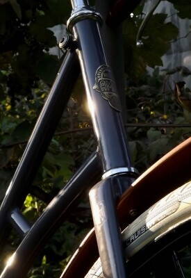

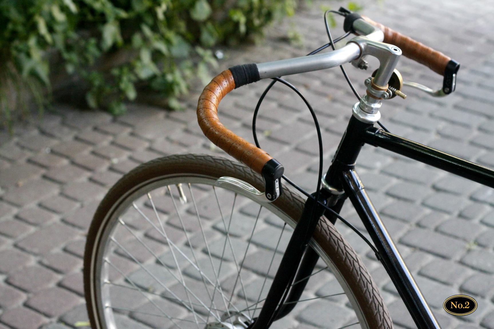

Задум був, зробити "дорожник" в стилі британських класичних велосипедів 20-30 років, трошки приспортивненний(а-ля PathRacer), але на максимально сучасних комплектуючих.
порошкова покраска - чорний колір під лаком
рама - "ЗиФ" В10 1973 р.в. № 33694
вилка - ХВЗ "Україна" В120
система - Sturmey Archer Single Ring Cranks FCT66 48t
педалі - MKS Sylvan Track
каретка - Sun Race 110
рульова - ХВЗ "СпєцЗаказ" + шайба (hande made :smile: )
винос - х.з. 60мм
кермо - Dimension mustash bar
гальмівні ручки - Tekro RX4
підсиділ - Uno 25,0
сідло - Brooks В17 колір braun
обмотка - Brooks колір honey.
втулка передня - Sturmey Archer SBF (барабанне гальмо)
втулка задня - Sturmey Archer SAB3(барабанне гальмо + планетарка 3 шв)
обода алюмінієві, одинарні, 28" (ETRTO Grünert 622x19C)
резина Schwalbe Road Cruiser (1,6 28")
камери Scwalbe
ланцюг Sram PC 1 Nickel
манетка Sturmey Archer classic
дзвінок, ролік - hand made латунь (про дзвіночок тут)

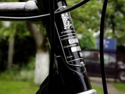

шильд - hand made алюміній. (виготовлення шильда тут)
вв4.jpg [ 4.29 КБ | Просмотров: 8445 ]
малюнок (не стікер !) на рамі "№2" (процес і техніка під порошковим лаком)
далі буде ...
Для вагоманьяків :D - 14,1 кг.
За допомогою форума (а точніше підфорума "крокодиловодство"), за що їм(йому) :D велике дякую !!! получилось о таке:
ПС: тема BeerBike на "крокодиловодстві" тут
макет.jpg [ 960.78 КБ | Просмотров: 12181 ]
р1.jpg [ 281.86 КБ | Просмотров: 12181 ]
р2.jpg [ 291.38 КБ | Просмотров: 12181 ]
р3.jpg [ 195.52 КБ | Просмотров: 12181 ]
р4.jpg [ 826.58 КБ | Просмотров: 12181 ]
№2.JPG [ 41.65 КБ | Просмотров: 12181 ]
№2(8).jpg [ 43.23 КБ | Просмотров: 12181 ]
115.jpg [ 723.57 КБ | Просмотров: 12181 ]
шильд 1.jpg [ 155.92 КБ | Просмотров: 12022 ]

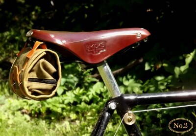

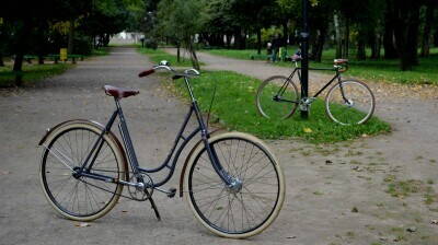

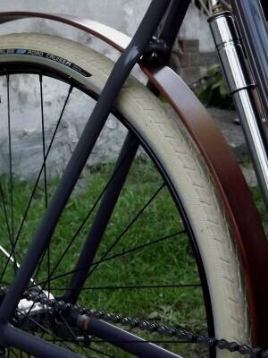

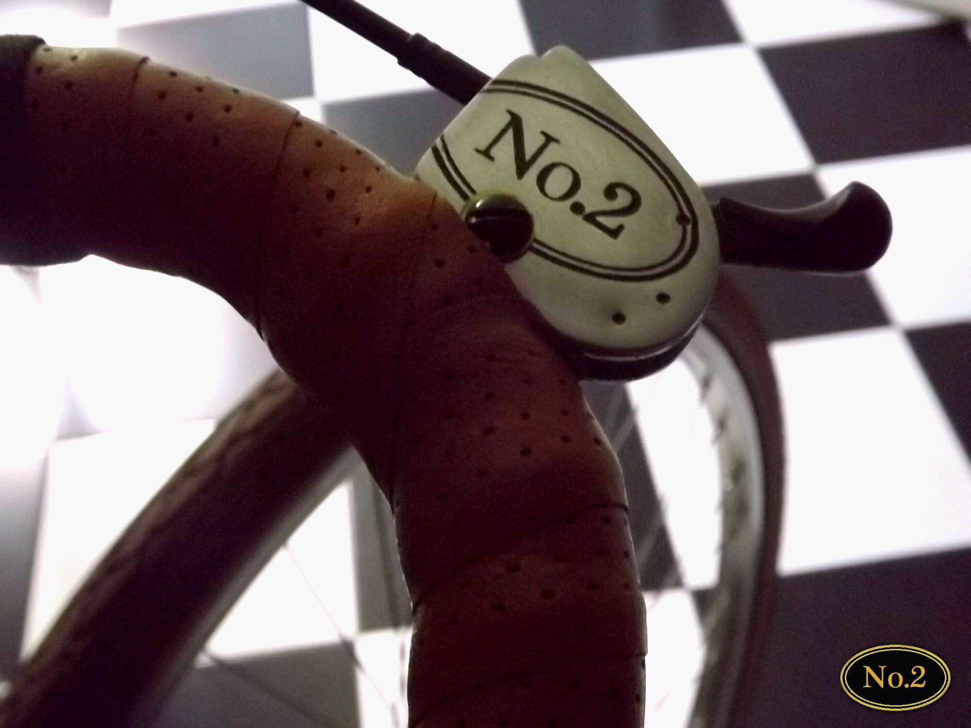

Пара обновок:
1) корпус манетки, травлення на алюмінії
2) сумка-ролл
все хенд-мейд , тільки сумка мейд не моїми хенд :D
манетка.jpg [ 740.16 КБ | Просмотров: 11858 ]
сумка1.jpg [ 752.61 КБ | Просмотров: 11858 ]
сумка2.jpg [ 876.17 КБ | Просмотров: 11858 ]
профіль.jpg [ 700.29 КБ | Просмотров: 11858 ]

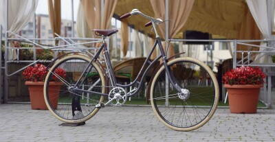

 Заголовок сообщения: Re: BeerBike №2
СообщениеДобавлено: 06.10.2014 14:28

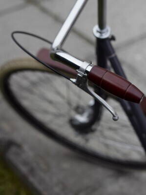

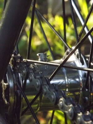

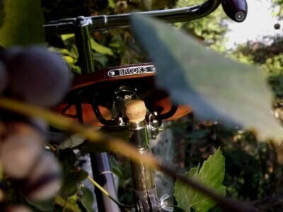

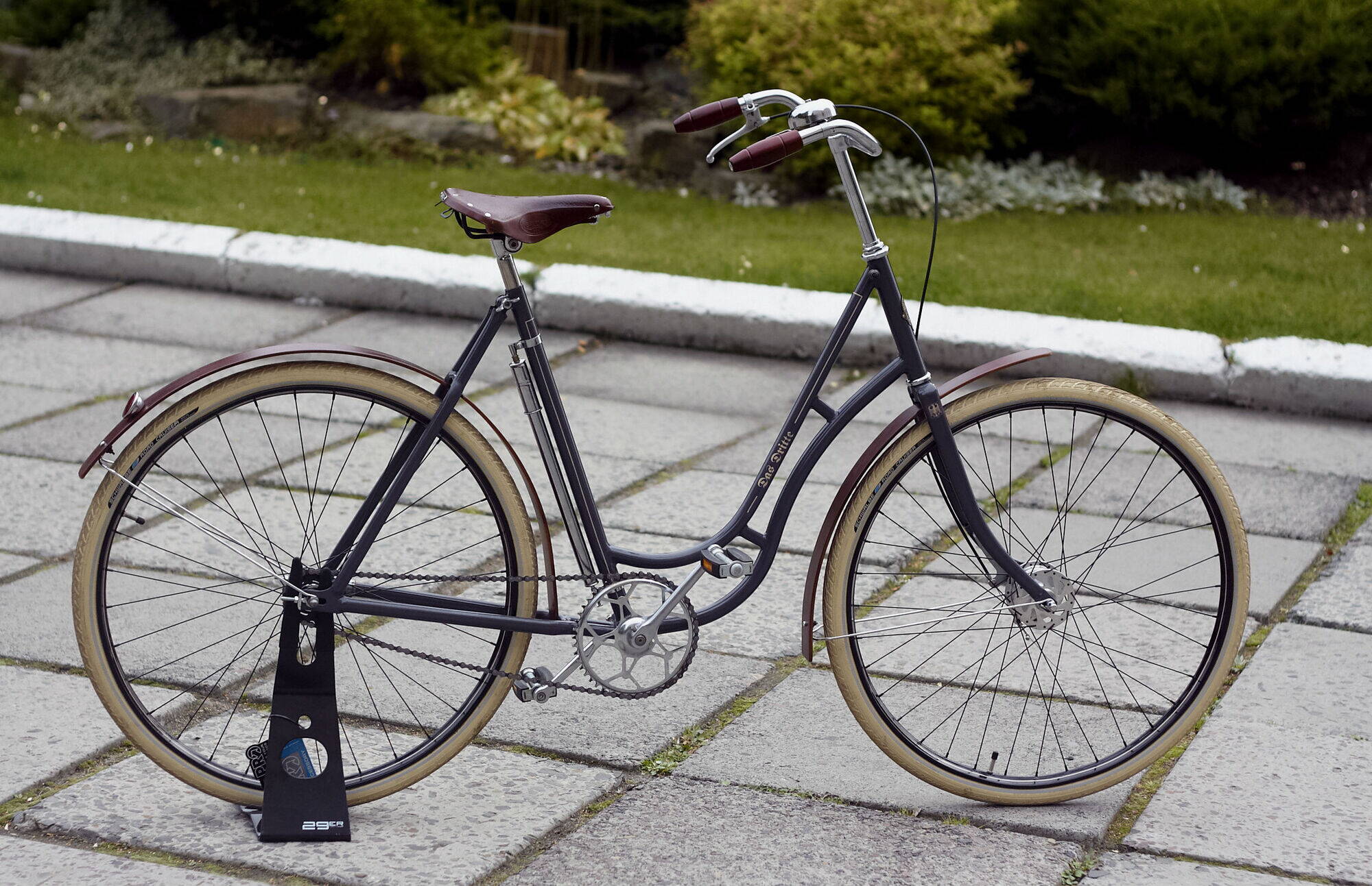

Ще один продукт "крокоділоводства" :cool:
тема тут:http://xt.ht/phpbb/viewtopic.php?f=31&t=174953
комплекатація:
порошкова покраска - сірий колір під лаком (малюнки - не деколі ! :smile: )
рама/вилка - AMIDA UBBEPISSEN родом з 193? року
система - "Салют" на клинах.
педалі - х.з. west Germany
каретка - DREXHAGE & G.m B.H. :D рідна :yes:
рульова - 1" Neco
винос/кермо - No name
гальмівнa ручкa - Weinmann
підсиділ - хром ЄвроАшан 25,4
сідло - Brooks В67 колір braun
гріпси - дерево горіх hande made
крила - дерево бук hande made
втулка передня - Sachs (барабанне гальмо)
втулка задня - Renak ("торпедо")
обода - сталеві, 28" аля "Чайки/Westwood"
камери Continental
ланцюг Velo
DSC_0041.jpg [ 972.18 КБ | Просмотров: 11670 ]
3.jpg [ 227.03 КБ | Просмотров: 11670 ]
DSCF3826.JPG [ 957.68 КБ | Просмотров: 11670 ]
DSCF3827.JPG [ 282.2 КБ | Просмотров: 11670 ]
DSCF3849.JPG [ 357.43 КБ | Просмотров: 11670 ]
DSCF3821.JPG [ 272.2 КБ | Просмотров: 11670 ]
10.jpg [ 173.75 КБ | Просмотров: 11670 ]
5.jpg [ 677.24 КБ | Просмотров: 11670 ]

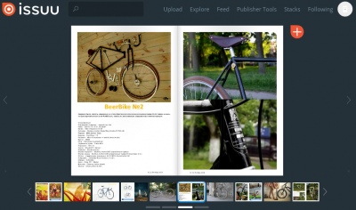

Журнал ZE VELO на своих страницах опубликовал велосипед нашего форумчанина Бегущуя Черепаха
BeerBike №2
1.PNG [ 479.37 КБ | Просмотров: 11363 ]
ZE VELO - свежий номер #2

Бегущая Черепаха
Очень красиво, Мастер :yes: достойно восхищения :yes:
Один момент хотелось уточнить, у Амиды - очень маленькое расстояние между рулём и сиденьем, еще и подседел развернут. Колени на поворотах рулем не цепляются?
