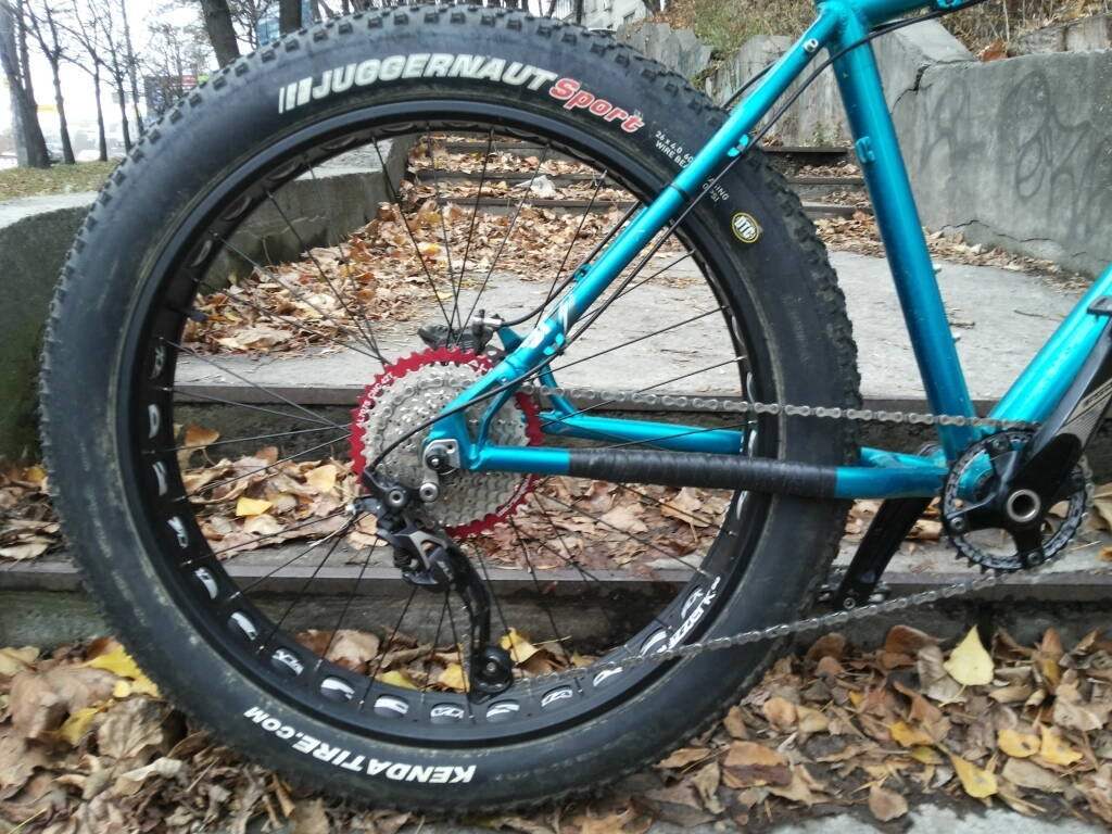

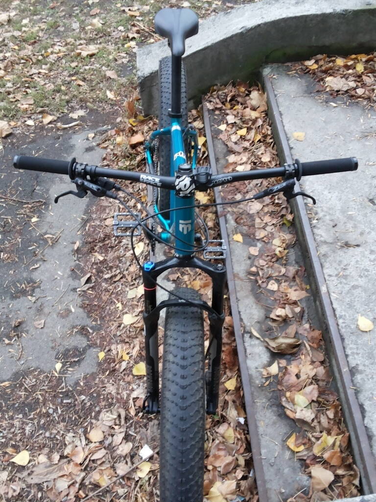

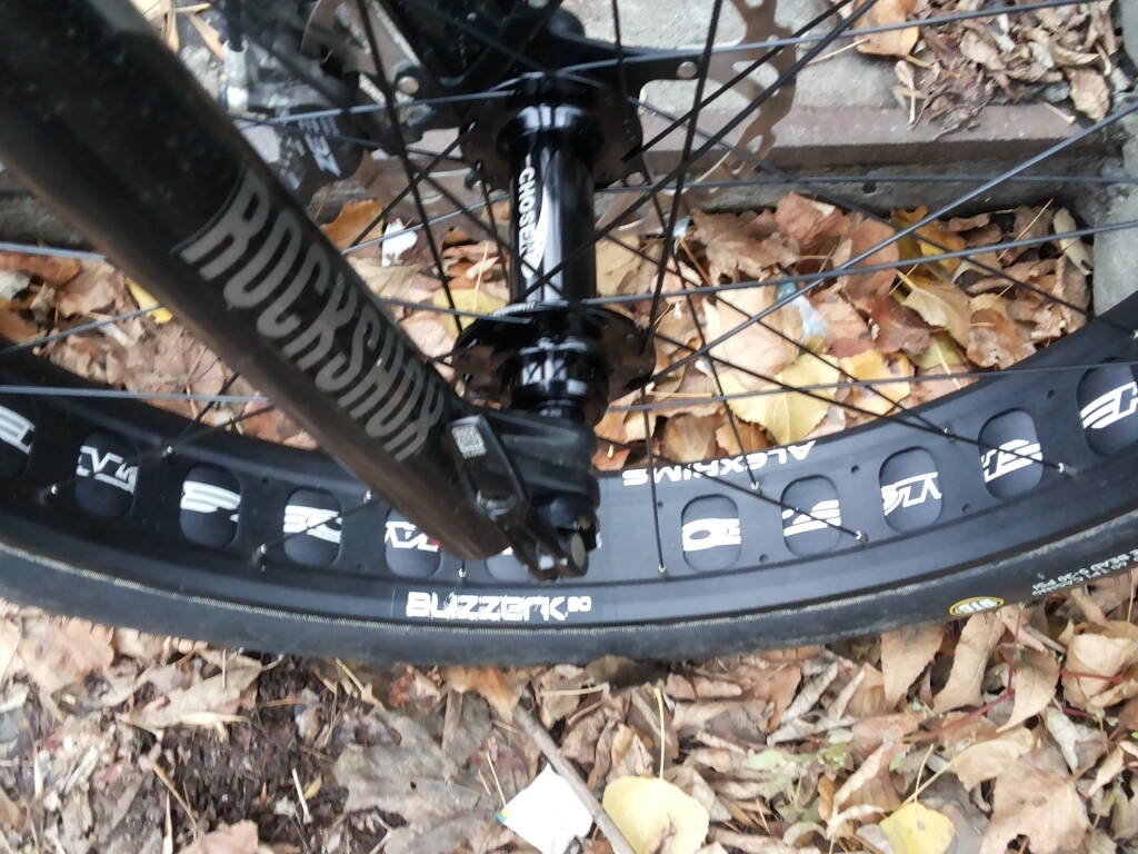

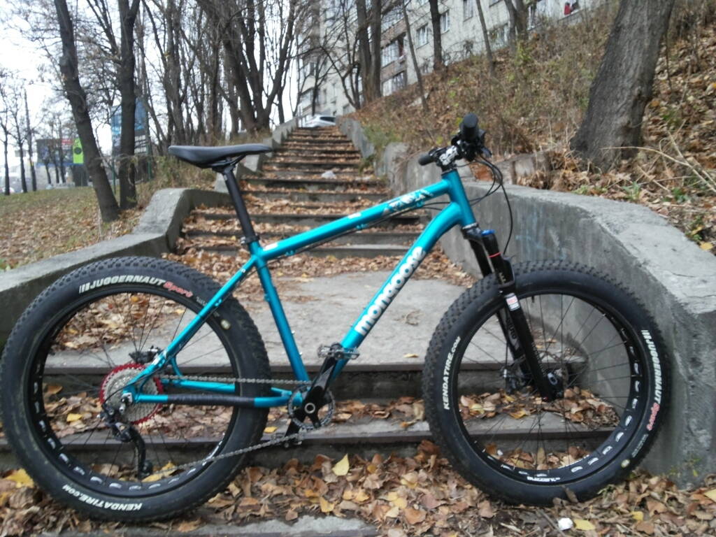

Вот мой пепелац обрел очертания, позволяющие представить его публике. Байк покупался в стоке, который нет смысла описывать. Запчасти подбирались по принципу цена/качество работы. Свой прошлый подвес я собирал в кризис 2008. Этот - в кризис 2015...
Итак,
Рама Mongoose argus L 2015
Вилка RS Bluto 100 mm
Рулевая Fireeye конусная
Руль Race Face Respond
Вынос Race Face Chester
Грипсы Commanche (Velo)
Манетка Shimano SLX
Система FSA Comet
Звезда Race Face Narrow Wide 32t
Педали какой то сток на промах
Кассета Shimano Dior 10 c расширителем Alero 11-42t
Задний переклюк Shimano SLX
Цепь - КМС
Тормоза Shimano Zee
Роторы Shimano XT 180/160
Втулки перед Chosen 150x15
зад Novatec QR 190
Обода Alexrims Blizzark 80 mm
Флиппер Halo
Спицы Fireeye
Покры Kenda Juggernaut Sport 26 x 4.0
Подсидел - сток
Седло Mongoose сток

Как под что собирался? Это фет-байк. Обода там именно такие - от 65 мм (фетти) до 100 мм .https://ru.wikipedia.org/wiki/%D0%A4%D1 ... 0%B9%D0%BA
Эти обода как раз лайтовые. В стоке шли 93 мм, я покатал на них и решил попробовать поуже для повышения управляемости.
